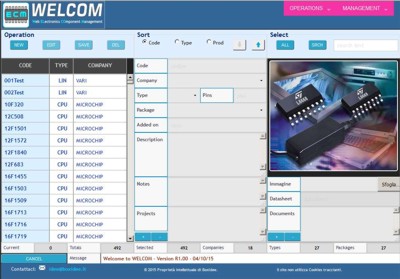

La pagina si presenta divisa in 3 zone verticali:
- fascia alta:
- selezione dellle operazioni comuni (aggiunta, modifica, salvataggio e cancellazione) sui record.
- scelta dell'ordinamento dei record (voce di ordinamento e direzione)
- ricerca di testo all'interno del campo 'Descrizione' (solo questo al momento) o ri-selezione di tutti i record
- fascia centrale:
- finestra scorrevole con l'elenco dei componenti selezionati, visualizzati per le 3 voci principali, Codice, Tipo e Produttore

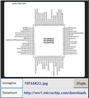

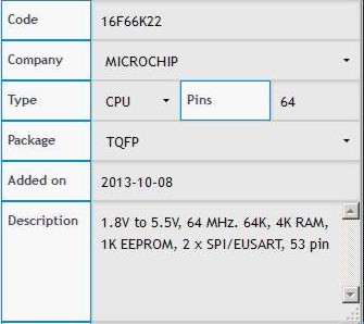

- campi descrittivi [1] del componente con menu' a discesa per le liste di scelta (Tipo, Produttore e Package)
- immagine associata al componente (apribile in altra pagina [2]) e link al PDF relativo [3])
- fascia inferiore:
- contatori dei contenuti (componenti, tipi, produttori, package)
- pulsante per la Cancellazione dell'operazione in corso
- finestra dei messaggi (operazioni concluse ed errori)

[1] il database comprende altri 2 campi, Extra2 e Extra3, al momento non visualizzati sulla pagina; sono una 'scorta' per possibili ampliamenti.

[3] i dati esistenti riportano il nome del PDF da me scaricato e memorizzata in una cartella del mio PC; questa informazione é da sostituire col link al datasheet del produttore

Il database é implementato su un web server Linux con MySQL versione 5.6 e con PHP versione 5.5 (con estensioni mysqli, al momento non utilizzate).
La pagina WELCOM (index.html) è in HTML5 e utilizza i CSS3 e JQuery versione 1.11.
Il 'framework' é Foundation 5; il sito é quindi ' responsive ' e si adatta al device utilizzato...con qualche problemino!
Premetto che non ero d'accordo con la proposta iniziale di renderlo accessibile da SmartPhone per ovvi, per me, motivi di usufruibilita'.
Nonostante cio', la possibilita' di accedere da Tablet l'ho ritenuta interessante.
Ne é percio' scaturita una soluzione ibrida, che si presenta maluccio su Tablet e discretamente su SmartPhone.
Il motivo é chiaro: la lista componenti non puo' essere 'impilata' al ridimensionamento della larghezza, pena la difficile leggibilita' delle righe.
Questo obbliga a fissare la larghezza della lista al valore massimo di 320 pixel (risoluzione minima, spero, di questi device).
Il dimensionamento statico é contrario alla filosofia 'responsive' e difatti questo fa si che su Tablet la presentazione sia confusa.
Se questo progetto avra' un seguito, prendero' la decisione di riadattare la pagina alla dimensione minima di 640 (o 720) pixel.
L'utilizzo di JQuery (e AJAX) ha permesso di ottenere un sito dinamico che non si ricarica; l'aggiornamento della pagina per la gestione dell'interfaccia é locale e percio' molto veloce.
Il solo traffico di rete generato é ovviamente dato dal recupero dei record dal database; allo stato attuale, con circa 500 componenti inseriti, il recupero dell'intera lista impiega circa 1..2 secondi.
La lingua utilizzata per i testi (e per molti commenti nel codice) é l'Inglese, come da richiesta iniziale; la conversione in Italiano non comporta comunque difficolta'.
