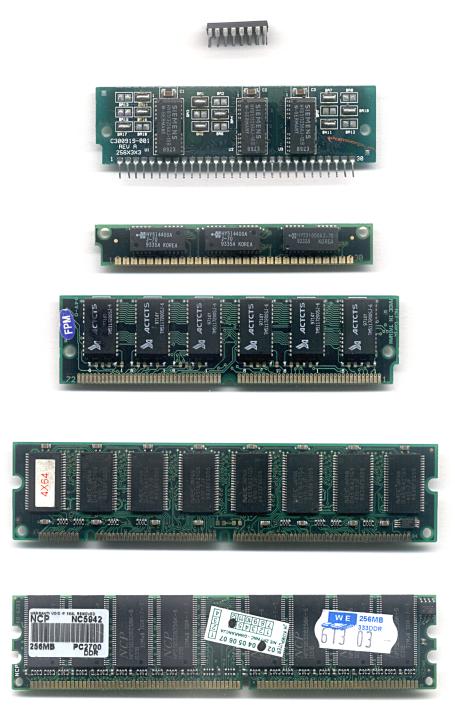

Ecco come si presentano alcune memorie RAM in uso sui personal computer (fonte Wikipedia):

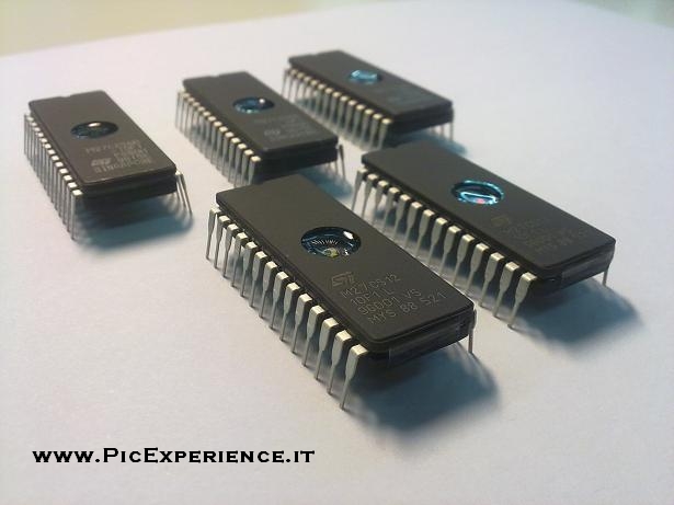

In questa immagine alcune EPROM, memorie che venogono programmate per via elettrica e cancellate con raggi U.V.
Ed ecco un programmatore multiplo, che viene utilizzato per caricare il firmware in modo contemporaneo su 10 EPROM, leggendone una campione. Programmatori analoghi vengono invece connessi ad un computer per poter caricare il firmware presente su HD.

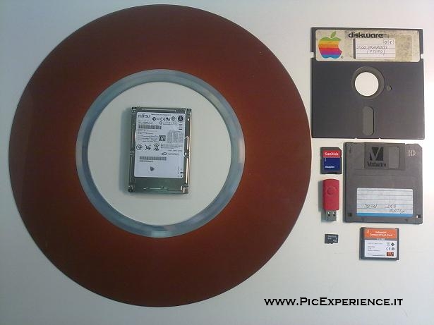

Tra questo tipo di memoria si annoverano i sistemi di memorizzazione di grosse quantità di dati. Il primo pensiero è rivolto alle unità a disco, come gli hard-disk. In passato i dischi flessibili denominati floppy disk rappresentavano l'evoluzione miniaturizzata dei sistemi di memorizzazione di massa che, fino a quell'epoca, erano rappresentati da grosse bobine di nastro magnetico. Il disco "floppy" o "hard" ha segnato il passo: ha permesso infatti l'accesso rapido e indirizzato ai dati memorizzati, cosa che non era possibile con i nastri magnetici, essendo essi dispositivi con memorizzazione dati di tipo sequenziale.
Oggi i sistemi di memorizzazione di massa si sono notevolmente ampliati e in pochi centimetri cubi di volume possiamo immagazzinare quantità di dati impressionanti, eliminando anche le parti in movimento. L'evoluzione dell'hard disk è infatti il dispositivo a stato solido che tutti conosciamo sotto le sembianze di "chiavette USB" e schede di memoria nei formati e nelle sigle che si leggono ovunque: MMC, SD, CompactFLASH, ecc.Un ulteriore passo in avanti è rappresentato dal cloud-computing che, nella sua eccezione relativa alla memorizzazione dei dati, svincola gli utenti dal possedere un proprio dispositivo di memorizzazione, demandando questa incombenza a grossi server ai quali il nostro terminale si va a collegare, mediante una connessione in rete.

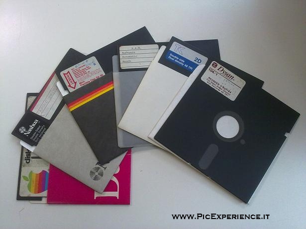

Tanto per rendere l'idea di come si sono evoluti i sistemi di memorizzazione nel giro di una ventina di anni, ecco una rassegna di dispositivi: si va dal disco di alluminio magnetizzato di un HD da 14 pollici fino alla piccolissima microSD. Le dimensioni dei dispositivi sono inversamente proporzionali alla capacità di memorizzazione.

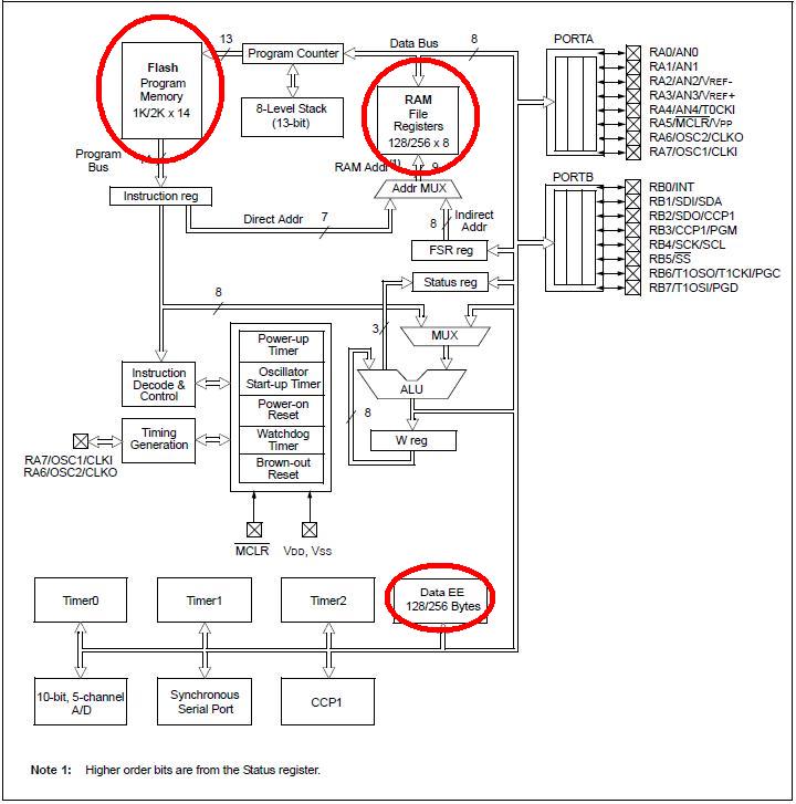

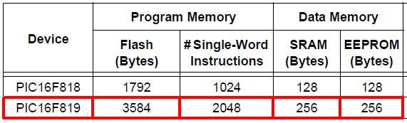

È giunto il momento di analizzare cosa contiene, in termini di memoria, un microcontrollore. La prima cosa da fare è scegliere un PICMicro ed aprire il suo datasheet. Ed ecco come si presenta l'architettura interna di un PIC16F819. In rosso ho evidenziato le tre memorie RAM, Flash ed EEPROM.

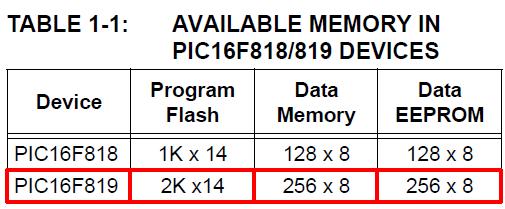

Per avere un'idea delle dimensioni di ciascuna delle memorie, ecco qui un paio di tabelle che dovrebbero aiutare a decifrare.
Dato che il datasheet si riferisce tanto al PIC16F818 quanto al PIC16F819, in rosso ho evidenziato le caratterische del PIC16F819. Riassumendo, ecco le caratteristiche del PIC16F819:
- Flash: 3584 byte;
- RAM: 256 byte;
- EEPROM: 256 byte

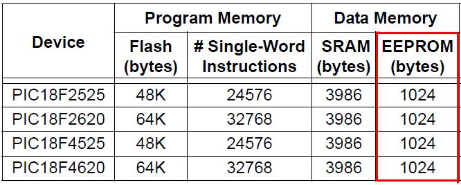

Cambia qualcosa con i PIC18F. Infatti per questi PIC è facile trovare dispositivi con tagli di EEPROM maggiori di 256 byte, per i quali i soli 8 bit di indirizzamento sono insufficienti. Il PIC18F4620, ad esempio, ha una EEPROM di 1024 byte, ossia pari a 1kbyte; per accedere a tale EEPROM è indispensabile impiegare un indirizzo ad almeno 10 bit.
Le modalità di accesso alla EEPROM è la medesima a quella dei PIC16F, tanto per i tagli fino a 256 byte quanto per quelli fino a 1kbyte. I file sorgente sono disponibili nella sezione DOWNLOAD di questo articolo.

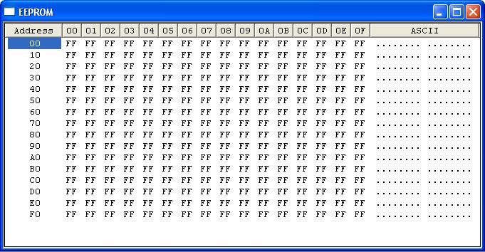

Il programma non fa altro che scrivere all'indirizzo 0 della EEPROM il valore esadecimale 0x55. Siccessivamente il programma accede nuovamente alla EEPROM interna per la lettura del dato all'indirizzo 0. Il valore letto viene poi utilizzato per pilotare PORTB. Per verificare che il valore scritto sia effettivamente presente in memoria, è sufficiente utilizzare MPLAB e richiedere lo stato della EEPROM interna. Prima della scrittura si presenta in questo modo:
Dopo aver eseguito il programma, se si legge mediante MPLAB la EEPROM, ecco che si ottiene questo:
Si noti che all'indirizzo 0x00 è presente il valore 0x55, il che è indice di avvenuta scrittura. La lettura del dato è verificabile chiaramente con lo stato di PORTB.
