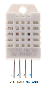

Il sensore DHT22 (aka AM2302)
Si tratta di un sensore che, come tanti, nasce nell'era degli Arduini (al plurale, intendendo i diversi modelli sia originale quanto i cloni) e per gli amanti di quella piattaforma presumo siano disponibili le opportune interfacce hardware/software per la gestione del sensore. È il fratello di DHT11 e DHT21, benché questi sensori non li conosca e nemmeno li abbia usati.
Il pinout è semplice: quattro pin, uno non è usato (NC), due sono dedicati alle alimentazioni (VCC e GND) e sull'ultimo si fanno transitare i dati da e per il sensore (DATA).
Trattandosi di un sensore digitale oltre ai dispositivi sensibili alle grandezze da misurare (termistore NTC per la temperatura ed sensore di umidità) al suo interno trova posto un integrato (probabilmente un microcontrollore) in grado di dialogare con un certo protocollo con la periferica connessa al sensore. Tale periferica non necessariamente deve essere un Arduino. Anzi!

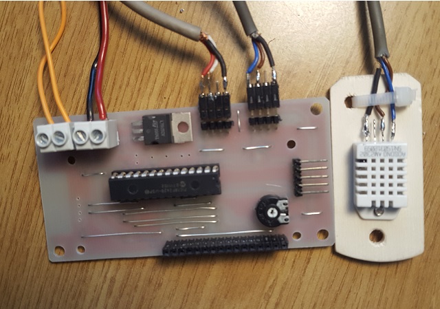

La specifica che mi sono dato era quella di poter leggere due temperature e due umidità, tanto in un ambiente interno quanto all'esterno, sostituendo i due LM35Z con i DHT22 (sì, ne ho acquistati due). Inoltre i valori sarebbero dovuti comparire su un display, meglio se alfanumerico, con un meccanismo tale da poter visualizzare le quattro grandezze. Al comando di tutto ho previsto un PIC; sì, ma quale? I pin impiegati erano davvero pochi, ma frugando nei miei cassetti ho individuato un PIC18F2620 che poteva fare al caso mio. Un cannone per sparare alle mosche, si potrebbe obiettare. Condivido. Ma tant'è: quello avevo e quello ho usato. Avevo inoltre dei vincoli dimensionali, pertanto a parte il PIC ed il regolatore di tensione, ho impiegato solamente componenti SMD.

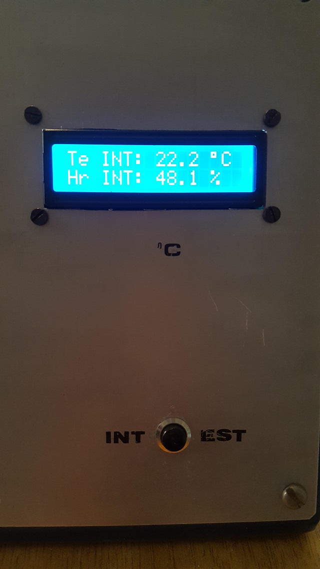

Il display è di tipo retroilluminato, quindi ho previsto un transistor comandato dal micro per regolare la luminosità del display, a scalare da un massimo ad un minimo senza mai spegnere la luminosità. Il ripristino della luminosità piena avviene dopo aver premuto un pulsante posto su pannello.
L'Hardware

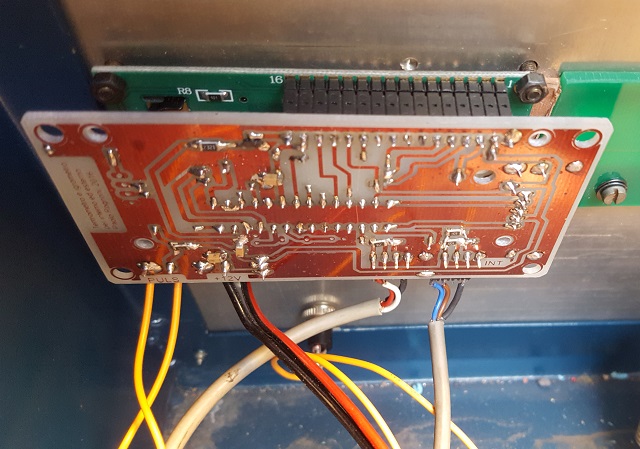

Dallo schema al PCB il passo benché banale, non è stato breve (ho stampato il PCB 3 volte, la quarta volta ho chiesto ad un amico gentilmente di stamparmi il PCB), ho montato tutto et voilà! Già vedevo il PIC18 scalpitare in attesa delle poche righe di codice che gli avrei fatto eseguire per la gestione di due sensori.

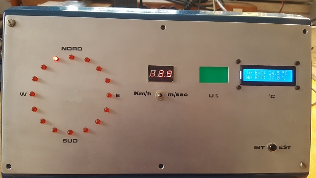

Per installare il tutto si è resa necessaria qualche modifica, tra cui anche il fatto di dover chiudere l'apertura dove trovava posto il display dell'igrometro.
Sotto al display si trova il pulsante per il ripristino della luminosità, il pulsante ha preso posto del deviatore che veniva impiegato precedentemente per la commutazione tra la lettura della temperatura interna ed esterna. Ora la commutazione è automatica, ed avviene ogni secondo.
