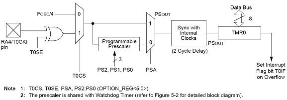

I PICMicro della famiglia mid-range dispongono di uno o più timer; con i PIC18F, PIC24F, dsPIC e PIC32 il numero dei timer aumenta in modo considerevole. Rimanendo nella famiglia dei PICMicro a 8 bit (PIC12F, 16F e 18F), le strutture dei timer sono a 8 o a 16 bit. Alcuni possono essere adibiti a funzioni specifiche (come ad esempio avviene per TMR2, adibito a base dei tempi per il segnale PWM) ma tutti possono essere comunque utilizzati come timer veri e propri. Per semplicità, vediamo lo schema a blocchi del timer 0 del PIC16F84A. Nonostante questo PIC non sia tra quelli "di piccola taglia" con ampie potenzialità, si è distinto nel tempo per diversi utilizzi cui è stato applicato.
Timer 0 presenta un registro a 8 bit in grado di incrementarsi in modo continuo dal valore 0 al valore 255 (0xFF in notazione esadecimale); inoltre, non appena avviene la transizione da 0xFF a 0x00, il timer può scatenare un interrupt del quale tenere conto durante lo svolgimento delle funzionalità. La sorgente che fornisce i TICK al timer perché si incrementi, può essere scelta tra l'oscillatore interno oppure quello esterno e, in questo caso particolare, l'incremento del registro TMR0 può avvenire sul fronte di salita o su quello di discesa del segnale esterno. Il segnale viene fatto transitare attraverso un prescaler, ossia un divisore che è programmabile; i valori slezionabili vanno da 1:2 fino a 1:256. Questo significa che, se considerassimo ad esempio il prescaler impostato a 1:4, ogni 100 impulsi in entrata al prescaler, ce ne saranno 25 in uscita da quest'ultimo. Nel caso in cui non si desideri l'utilizzo di un prescaler, è sufficiente assegnare questa risorsa (il prescaler) ad un altro timer, il Watch Dog Timer.

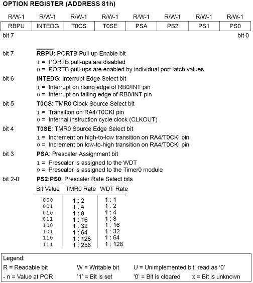

Il setup del timer 0 avviene con il registro OPTION_REG; i bit di tale registro assumono in seguente significato:
- T0CS (bit 5): se posto a 0 seleziona l'oscillatore di sistema (con frequenza Fosc/4) come sorgente per il timer; se posto a 1 i TICK del timer giungono dal pin RA4/T0CKI.
- T0SE (bit 4): questo bit va considerato solamente se il bit T0CS è posto a 1, ossia nel caso in cui i TICK del timer giungano dal pin RA4/T0CKI. Se T0SE è posto a 0, l'incremento del timer avviene sui fronti di salita del segnale applicato a RA4/T0CKI, se posto a 1, l'incremento avviene sul fronte di discesa.
- PSA (bit 3): se viene posto a 0, il blocco prescaler viene assegnato al timer 0, con la possibilità di selezionare un valore tra otto disponibili; se viene posto a 1, il blocco prescaler viene assegnato al Watch Dog Timer e timer 0 viene automaticamente connesso ai blocchi successivi senza alcuna divisione di frequenza.
- PS2, PS1, PS0 (bit 2, 1, 0): questi sono i bit che selezionano il valore del prescaler, secondo dei valori tabulati. Nella figura che segue è riportata la tabella con i valori del prescaler ed il corrispondente valore di questi tre bit.
I bit 6 e 7 non intervengono sulla impostazione del timer 0.

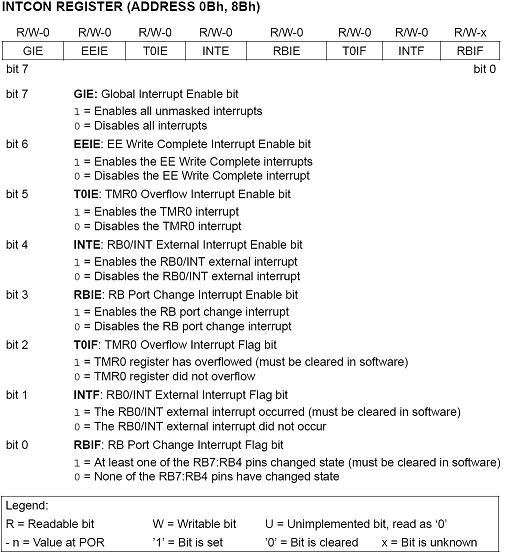

Non resta che abilitare l'interrupt; per far ciò si impiegano i bit T0IE (Timer 0 Interrupt Enable) e GIE (General Interrupt Enable), entrambi nel registro INTCON.

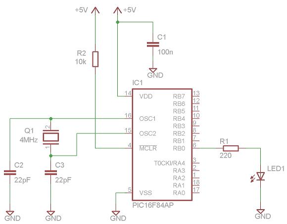

Schema elettrico
Lo schema elettrico, facile da realizzare, è riportato nel seguito

movlw b'10100000' ; abilitazione dell'interrupt, agendo sui bit
movwf INTCON ; GIE e T0IE del registro INTCON

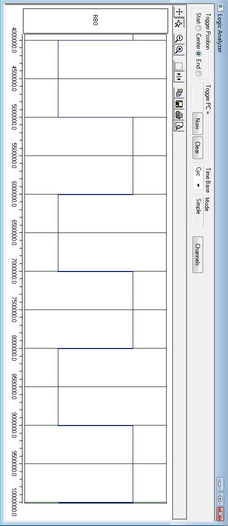

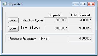

La simulazione
L'ambiente di svilupo MPLAB contiene al suo interno MPSIM, attivabile dal menu Debugger -> Select Tool -> MPLAB SIM. Con questo strumento è possibile simulare il comportamento del firmware. In particolare due sono gli strumenti che in questo caso vengono in aiuto: uno è STOP WATCH, un vero e proprio cronometro che, se fissati opportunamente i break point lungo il codice sorgente, permette di misurare con estrema precisione la durata di routine.
Il secondo strumento utilizzato è il logic analyzer, un vero e proprio analizzatore di stati logici per quanto concerne la simulazione. Mediante il logic analyzer si è potuto constatare l'andamento di RB0 e verificare che il firmware andasse ad eseguire in modo corretto le istruzioni, come previsto.
Come si può notare, l'andamento di RB0 è come quello stabilito dai calcoli effettuati in precedenza. Volendo migliorare gli aspetti di misura del tempo sarebbe utile compensare il comportamento del timer affinché le derive dovute agli errori di conteggio restino non trascurabili.
