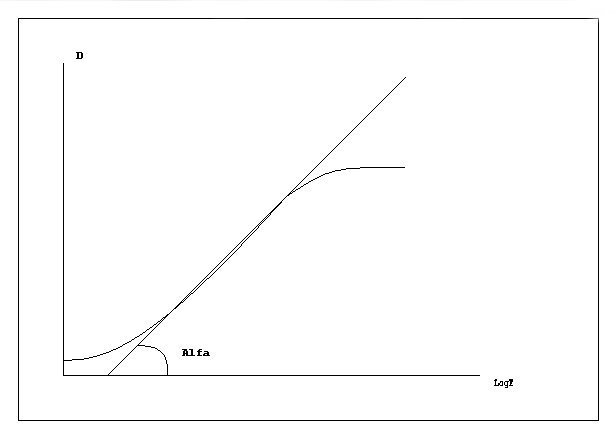

Si parla anche di esposizione E, che e' data dal prodotto tra l'intensita' I ed il tempo di esposizione \triangle t.
Fig.1. Andamento della densita dell
Fig.1. Andamento della densita dell'emulsione fotografica.

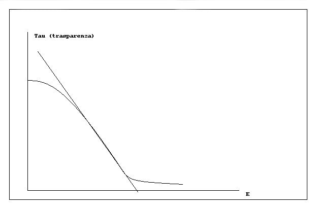

L'inclinazione dela curva che e' la tangente dall'angolo alfa e' detto gamma o contratsto, dove se esso e' alto piccole variazione dell'intensita' danno forti variazioni di densita'. il Gamma dipende dal tempo di bagno di sviluppo usato e anche dalla temperatura. Ma sono piu' usate le curve che mettono in relazione la trasmittanza con l'esposizione e la funzione puo' essere aspprossimata nella zona lineare alla retta
\tau=\alpha-\beta\cdot I
Fig. 2. Trasparenza della lastra fotografica impressionata
Dopo aver trattato queste questioni preliminari, che ci fanno capire come viene impressionata una lastra fotografica, sotto lo stimito di una energia luminosa coerente, andiamo nel vivo dell'articolo.

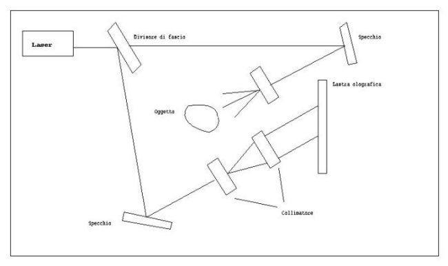

La costruzione di un ologramma parte prima di tutto dal fatto di impressionare una lastra fotografica mediante la luce laser che viene scatterata dall'oggetto da rappresentare, che va ad interferire con un altro fascio laser di riferimento di solito collimato, modo da creare delle frange d'interferenza sulla lastra stessa, le quali danno l'andamento della trasmittanza τ. Se noi siamo consapevoli che noi vediamo in tre dimensioni perché i nostri occhi percepiscono la differenza di fase dei raggi di luce che vi arrivano, allora possiamo dire di stare a buon punto affermando che nel reticolo di diffrazione che si forma sulla lastra fotografica per trasmittanza, viene immagazzinata l'informazione di fase dei punti che costituiscono l'oggetto da rappresentare. Ed allora come si ricostruisce l'oggetto tridimensionale, una volta capite queste cose: semplicemente riinviando il fascio di riferimento sulla lastra, con la stessa angolatura usata in fase di costruzione. Quindi nella Figura 3 possiamo vedere un set strumentale, che puo' produrre un ologramma. Una sorgente laser produce un fascio monocromatico che viene splittato in due altrettanti fasci da uno splitter, in modo che questi mantengano la coerenza spaziale e temporale, cosa necessaria per ottenere le frange d'interferenza sulla lastra. Il fascio collimato dell'onda laser di riferimento e' ottenuto da un collimatore, che forma alla fine un'onda piana con il fronte dotato di una certa estensione laterale, mentre l'altro raggio laser separato con un gioco di riflessione di uno specchio e l'intervento di una lente divergente puo' illuminare l'oggetto nella sua estensione. Anche la posizione della lastra fotografica viene trovata agendo con uno specchio per il fascio di riferimento, prima del collimatore. In questo modo sulla lastra fotograafica incidono l'onda laser del fascio collimato e la luce, sempre laser scatterata dall'oggetto, verso la stessa lastra.
Fig.3. Set olografico

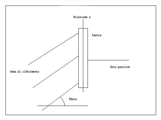

Fig. 4. Fascio di riferimento
Chiaramente tutte queste osservazioni sono confortate da una teoria fisico-matematica, che dimostra con semplicita' quanto asserito. Lasciamo da parte la configurazione di costruzione dell'ologramma di Gabor, dove il fascio di riferimento e l'onda riflessa dall'oggetto hanno le stesse direzioni di propagazione medie. Invece studieremo la configurazione fuori asse, che e' quella piu' usata. Riferendoci alle figure 3 e 4, la posizione del fascio di riferimento rispetto alla lastra e' inclinata di un angolo θ rispetto alla normale positiva della lastra, nel senso della propagazione z. L'onda piana collimata e' caratterizzata da una frequenza spaziale k_x=2\cdot \pi\cdot p_R, dove pR e' la frequenza spaziale relativa all'asse x, contenuto in direzione verticale, dentro la lastra stessa e per questo la sua espressione e' del tipo ARexp(ikRxx), con kRx = ksinθ, mentre il campo scatterato dall'oggetto verso la lastra e'VS(x,y), con direzione media verso z. Il campo che incide sulla lastra e'

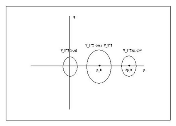

Se kRx = 2πpR, con p_R frequenza spaziale dell'onda secondo l'asse x, andando a caldolare la trasformata doppia di Fourier da (x,y,z) della disturbanza complessiva in (p,q), si ottiene lo spettro V_{Oc}^T dei segnali di costruzione, che risulta essere A_R\delta(p-p_R,q)+V_S^T(p,q)), che sul piano delle frequenze p e q e' dato da un'area sparsa attorno all'origine e da un punto impulsivo in p = PR. L'apice T significa che il segnale che si considera e' nel dominio delle trasformate (p,q) o frequenze spaziali. Ilpunto impilsivo rappresente il fascio collimato di riferimento, mentre l'areola e' dato dal complesso delle frequenze spaziali dell'onda scatterata dall'oggetto.
Parimenti si puo' calcolare lo spettro di V_{Or}^T(p,q), tenendo presente il teorema dell'autocorrelazione e della modulazioneper le trasformate di Fourier.
V_{Or}^T = A_R(\tau_{OM} - \beta |A_R|^2)\delta(p-p_R,q)+ -\beta A_R(V_S^T \otimes V_S^T)(p-p_R,q)+ -\beta |A_R|^2V_S^T(p,q) -\beta A_R^2 V_S^*(-p,+2 p_R, -q)
Nello spazio (p,q) vedremo ora tre aree, di cui una centrata all'origine, (V_S^T(p,q),tra pS e pS, un'altra area di larghezza nella direzione p di 4pS, centrata su PR, corrispondente all'autocorrelazione di V_S^T(p,q) ed una terza area centrata in 2pR, corrispondente al segnale coniugato. La condizione di separazione tra dell'immagine da prodotti non voluti, esiste olo se PR > = 3PS. In Figg. 5 e 6 e' illustrata tutta la situazione.
Fig. 5. Trasformata in p e q delle onde incidenti sulla lastra per la costruzione dell
Fig. 5. Trasformata in p e q delle onde incidenti sulla lastra per la costruzione dell'ologramma
Fig. 6. Trasformata in p e q delle onde riflesse dulla lastra per la ricostruzione dell
Fig. 6. Trasformata in p e q delle onde riflesse dulla lastra per la ricostruzione dell'ologramma
Il fatto di avere un'immagine coniugata costituita da frequenze spaziali doppie rispetto all'immagine reale non coniugata, per spostamenti d'osservazione verso le x positive, da' un effetto di deformazione, che puo' essere ovviato, inviando in ricostruzione il fascio di riferimento collimato perpendicolare alla lastra e questo si puo' vedere ricalcolando le onde ricostruite e le trasformate di Fourier spaziali.

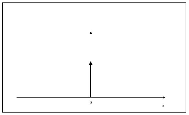

Prendendo il caso ad una dimensione, la funzione di Dirac δ(x) si ottiene dal limite all'infinito di un parametro n di un certo numero di funzioni pari , che tendono ad una funzione limite, che va all'nfinito nell'origine delle coordinate, pur essendo caratterizzata da una certa ampiezza o area che la moltiplica e vale 0 per tutti gli altri punti dell'asse x delle coordinate. La proprieta principale che l'integrale della dirac esteso tra -\infty\ e\ +\infty deve essere sempre uguale ad uno. Ossia:
\int_{-\infty}^{+\infty} \delta (x) \text{d}x  = 1
Poi valgono altre due relazioni che la definiscono come funzione di campionamento., ovvero:
\int_{-\infty}^{+\infty} f(x) \delta (x) \text{d}x=f(0)
e
\int_{-\infty}^{+\infty}  f(x) \delta (x-x_0) \text{d}x=f(x_0)
Fig. 8. La funzione delta(x) di Dirac unidimensionale.
La funzione di Dirac puo' essere ottenuta anche dalla funzione rect(x/X) , definita e illustrata nel punto 2 di questa appendice. Avendo definito una δ(x), possiamo dire che nel caso unidimensionale, che la trasformata di Fourier di una costante e' proprio una Dirac, ma se questa costante e' moltiplicata per un'esponenziale la variabile indipendente e' traslata del valore costante ad esponente della stessa variabile trasformata. Ossia abbiamo:
