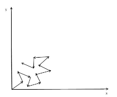

Quindi, se prendiamo una somma di un numero N grande di vettori dalla direzione aleatoria a distribuzione uniforme, il teorema del limite centrale (vedi Riff. [1] e [2])ci dirà che la funzione densità di probabilità del vettore somma non è altri che la gaussiana bidimensionale(Fig. 2) di forma
con (x,y), coordinate del punto di arrivo dell'ubriaco.
Sostituendo le coordinate polari avremo per la probabilità elementare dell'ampiezza del vettore somma tra r e r + dr
Integrando tra 0 ed r, avremo tutto in funzione di r e con i calcoli otterremo che la densità di probabilità in funzione di r è pari a
Ritornando al campo su di un punto dello schermo, che si è propagato con fase iniziale randomica ed ampiezza costante da una delle N areole, questo subisce le stesse vicissitudini del cammino dell'ubriaco e quindi la distribuzione del campo come ampiezza è sempre una Rayleigh (vedi Rif. [2]), proveniente da una gaussiana bidimensionale. Dato che l'intensità I è il quadrato dell'ampiezza, ovvero I = r2 la distribuzione dell'intensità diventa un'esponenziale (vedi Rif. [2]), ossia

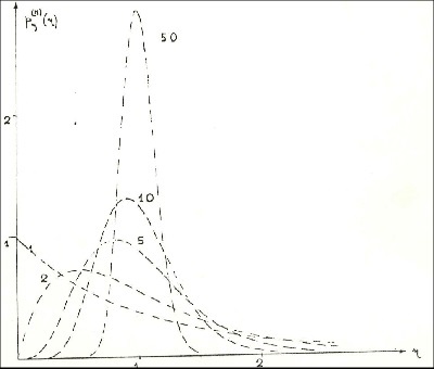

Se calcoliamo il valore del contrasto per una certa distribuzione o per un determinato vetro smerigliato, il valore viene unitario, dopo aver inserito nella formula i valori calcolati con la distribuzione esponenziale (vedi Rif. [1]). Se invece consideriamo una sovrapposizione di M profili smerigliati, con le loro distribuzioni d'intensità, le fluttuazioni d'intensità sullo schermo si affievoliscono, tendendo ad uniformarsi. Questo lo si vede, perché la distribuzione dell'intensita' totale dovuta alla sovrapposizione di tutte le smerigliature ha per variabile aleatoria la somma delle diverse intensità dovute ad ogni strato smerigliato e quindi la densità di probabilità non è altro che la convoluzione di delle distribuzioni esponenziali di I (Rif. [2]), dai valori medi differenti. La nuova densità di probabilità globale (vedi anche Rif. [1]) risulta essere:
In Fig. 3 viene presentata la densità di probabilità in funzione di M; più M aumenta, più le curve si restringono, avvicinandosi al valore x=1.
D'altronde se si calcola il contrasto questi diventa pari ad 1/M.

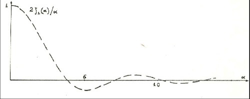

Quindi la funzione R è data dal prodotto di due fattori, di cui il primo dipende dalla geometria, mentre il secondo è la trasformata di Fourier bidimensionale dell'intensita' del campo emergente dal diffusore. E' evidente che la correlazione di due punti in un piano z=D, dipende solo dalla distanza dei due punti e dalla giacitura della loro congiungente. Se il campo sorgente dovesse essere un disco di diametro d, centrato nell'origine del piano z=0, avremo che la correlazione R come andamento, ci si avvicina ad una tipica figura di diffrazione di Fraunhofer (vedi Rif. [1]), ovvero possiede un picco centrale, per poi ondularsi, diminuendo via via di intensità (Fig. 4).
L'espressione matematica è la seguente:
dove la <mth>J_1</math> è la funzione di Bessel modificata di ordine 1 e ρ1 e ρ2 le distanze dall'origine dei due punti del piano di osservazione. E' utile introdurre a questo punto una funzione di correlazione normalizzata, tale che:
che presenta modulo minore o pari ad 1. In tal caso la correlazione calcolata prima diventa:
In questo contesto è utile definire l'area di correlazione come quella per cui
Facendo i conti con la formula precedente, essa risulta essere di diametro all'incirca pari a
