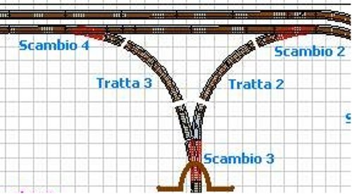

Bene, ora che il sistema può "capire" ed eseguire degli ordini, dobbiamo dotarlo di un minimo di raziocinio per evitare che un treno, transitando sui lati del triangolo, possa provocare un corto circuito; anzi: se non implementiamo degli isolamenti preventivi, il corto circuito è "di default", senza che un treno sia neanche posato sui binari, non ci credete? Provate a guardare la figura:
Sappiamo che gli scambi, tutti e tre quelli visibili in figura, realizzano il collegamento elettrico delle rotaie "destra-con-destra" e "sinistra-con-sinistra" quindi, ignorando per un attimo le interruzioni di isolamento che localizzano le tratte "2" e "3", se seguiamo il percorso dallo scambio4-rotaia_destra, arriviamo a superare appena-appena lo scambio3, poi torniamo indietro senza lasciare il contatto con la rotaia ma deviando sul ramo opposto, arriviamo allo scambio2, altra inversione senza abbandonare la rotaia e torniamo verso lo scambio4: siamo sulla rotaia sinistra: senza isolamenti sarebbe un corto-circuito.
Se a questo aggiungete che il tracciato di cui fanno parte gli scambi 2 e 4 è alimentato da un PWM, mentre quello che inizia con lo scambio 3 è alimentato da un altro PWM... potete immaginare che cottura se non ci fossero isolamenti e... logica di consenso.
Bene, abbiamo isolato le cose inserendo le tratte 2 e 3, ma:
si possono alimentare insieme ? NO !!!, altrimenti siamo da capo in corto, almeno mentre passa il treno
quando è possibile alimentarle ? adesso vedremo:
stabiliamo i possibili percorsi del treno sullo scambio3, la posizione di questo scambio3 e la direzione di marcia sul ramo orizzontale (ricordiamoci che è un anello):
discesa --> scambio3 destra --> senso orario tratta2 ok tratta3 NO discesa --> scambio3 sinistra --> senso orario tratta2 NO tratta3 NO discesa --> scambio3 destra --> senso antiorario tratta2 NO tratta3 NO discesa --> scambio3 sinistra --> senso antiorario tratta2 NO tratta3 ok salita --> scambio3 destra --> senso orario tratta2 NO tratta3 NO salita --> scambio3 sinistra --> senso orario tratta2 NO tratta3 ok salita --> scambio3 destra --> senso antiorario tratta2 ok tratta3 NO salita --> scambio3 sinistra --> senso antiorario tratta2 NO tratta3 NO
Abbiamo esaurito le possibili configurazioni. avreste detto che una figuretta così semplice avrebbe necessitato di un ragionamento così arzigogolato? No? Purtroppo eravate fuori strada; e manca ancora una cosetta:
è indispensabile, per salvaguardare la circuiteria dei PWM, il rispetto maniacale della fase e del duty-cycle dell'alimentazione del motore della locomotiva che transita dall'anello allo scambio3 (o viceversa), come ho fatto?
Semplice: ogni volta che il sistema riceve l'ordine di azionare uno scambio o un relè di tratta, vengono controllate le "condizioni di alimentabilità" delle due tratte di cui sopra, e per migliorare la velocità di risposta del software di controllo, si usa una sequenza del tipo "ON ... GOTO ...." che chi ha pastrocchiato con il BASIC ricorderà senz'altro, ma come si realizza nel PIC, in Assembler?
Prima di vedere questo particolare vediamo come costruire un valore che sia frutto delle condizioni viste prima; si fa abbastanza presto: l'elenco mostra otto condizioni possibili date dalla combinazione di tre "cause".
Se a ciascuna causa, che può essere "ON" oppure "OFF", abbiniamo un 'peso' aritmetico, la somma dei numeri può avere un valore variabile da 0 a 7; riprendiamo la tabella e abbiniamo i valori:
discesa (4x0) + scambio3 destra (1x0) + senso orario (2x0) INDEX=0 tratta2 ok tratta3 NO discesa (4x0) + scambio3 sinistra(1x1) + senso orario (2x0) INDEX=1 tratta2 NO tratta3 NO discesa (4x0) + scambio3 destra (1x0) + senso antiorario (2x1) INDEX=2 tratta2 NO tratta3 NO discesa (4x0) + scambio3 sinistra(1x1) + senso antiorario (2x1) INDEX=3 tratta2 NO tratta3 ok salita (4x1) + scambio3 destra (1x0)+ senso orario (2x0) INDEX=4 tratta2 NO tratta3 NO salita (4x1) + scambio3 sinistra (1x1)+ senso orario (2x0) INDEX=5 tratta2 NO tratta3 ok salita (4x1) + scambio3 destra (1x0)+ senso antiorario (2x1) INDEX=6 tratta2 ok tratta3 NO salita (4x1) + scambio3 sinistra (1x1)+ senso antiorario (2x1) INDEX=7 tratta2 NO tratta3 NO

se la condizione "ok" non sussiste, anche se è stata elaborata con successo la direttiva di alimentazione di una delle due tratte, questa viene SUBITO ri-disalimentata (in effetti, per semplicità, vengono "spente" entrambe andando ad eseguire la serie di istruzioni che inzieranno dalla label "TTNO");
se poi, quando la situazione lo consente, si richiede l'alimentazione di una delle due tratte, viene alzato il segnale software chiamato "SYNC_T" (sincronismo di trazione): questo segnale costringe il PWM della parte alta ad ignorare la posizione del "suo" potenziometro, ma ad assumere il valore richiesto dal potenziometro della parte bassa, in pratica entrambi i PWM vengono comandati da una manopola sola, come se di trattasse si un unico PWM. Questo assicura che nel momento in cui le ruote della locomotiva metteranno in parallelo i due "alimentatori" non succederà nulla in quanto entrambi, in un qualunque momento, staranno erogando la stessa tensione ( si o no, essendo PWM ) e per la stessa durata di tempo.
Non appena cessano le condizioni di "tratta alimentata" (vuoi per richiesta diretta di disalimentazione vuoi perchè uno degli scambi interessati è stato "girato"), viene "spento" il segnale software "SYNC_T", quindi i due PWM tornano indipendenti l'uno dall'altro.

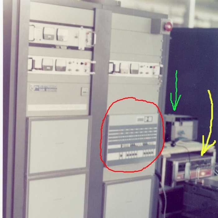

Per adesso fermo le mie elucubrazioni, credo di avere giocato parecchi "carichi" sul tavolo di T&GV riguardo ai PIC; adesso qualcosa circa i "paleo-informatici" GP 160...
Nel cerchio rosso... LUI!, il GP160,
La freccia verde indica un perforatore di nastro (o di banda, come si diceva una volta...)
Quella gialla indica invece un'unità disco (con cartuccia ESTRAIBILE!!!): la cartuccia, da un paio di MB, se non ricordo male, era da 50 cm di diametro... Pochi MB?, beh, la "ram" (che poi ram non era) del GP160, a quei tempi era MAX 64Kb o, meglio: 32Kw da 16bit
NOTA BENE: eravamo nel 1977, Ivana ed io eravamo sposati da un anno e stava per nascere Andrea (adesso, nel febbraio 2011, ha quasi 34 anni...)...
