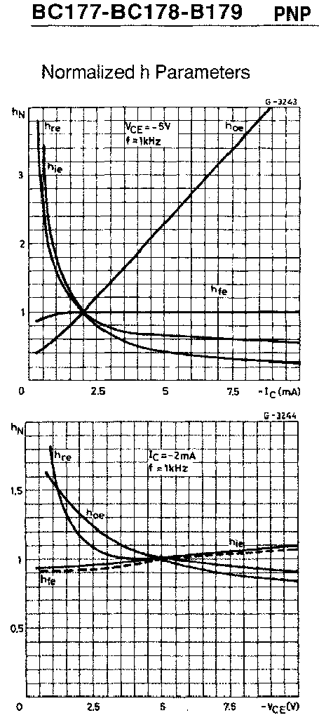

Arrivati fin qua è bene farci un'idea "visiva" di come variano i parametri h di un transistor bipolare rispetto alla corrente e alla tensione di lavoro. I parametri sono quelli di un "antico" BC177 tratti da un vecchio databook SGS-ATES di oltre quarant'anni fa... che va bene lo stesso perché oggi lo stesso identico transistor, incapsulato in plastica, ce lo ritroviamo come BC557. È un PNP invece che un NPN ma non importa perché il discorso rimane identico su entrambe le polarità e in linea di massima anche dai tipi di transsistor che si andranno poi realmente ad usare. Il datasheet del BC177 ci serve soltanto per estrarre i grafici sottostanti.
Il primo dei due grafici illustra la dipendenza del parametri h dalla CORRENTE DI COLLETTORE Ic mentre quello subito dopo mostra la loro dipendenza dalla TENSIONE DI COLLETTORE Vce – Notare la diversa scala con cui il parametro di normalizzazione hN viene rappresentato nel primo e nel secondo grafico, che ci informa di quanto sia nettamente più "incisiva" l'influenza della corrente di lavoro Ic che non quella della tensione di lavoro Vce.
Rispetto alle variazioni di corrente di collettore l'unico parametro che rimane di fatto costante (perché realmente indipendente da gm) è il guadagno di corrente hfe; tutti gli altri ne sono invece fortemente influenzati, a partire da hie e hre, i cui andamenti normalizzati sono praticamente coincidenti, seguiti da hoe il cui incremento è di fatto proporzionale a gm e quindi a Ic.
Il secondo dei due grafici mostra invece, per la dipendenza da Vce, una situazione molto più tranquilla, soprattutto una volta che si sia usciti dalla zona di saturazione o quasi-saturazione del primo paio di volt di Vce. I parametri che variano in maniera più marcata ai bassi valori di Vce sono hre e hoe, ovvero quelli direttamente influenzati dalle variazioni di Rbc causate dalla tensione base collettore Vcb; hfe (e hie che la segue direttamente) non subisce nvece quasi nessuna variazione: il suo lieve incremento è dovuto all'effetto Early di cui costituisce la manifestazione più pura e diretta. Per capire un po' meglio la situazione conviene a questo punto guardare un po' più da vicino cosa è veramente Rbc - ovvero come si comporta in dettaglio la giunzione base-collettore quando è polarizzata inversamente e il transistor lavora in zona attiva diretta, la condizione in cui normalmente si trova quando viene usato come amplificatore.

Prima di chiudere questo articolo è doveroso precisare che i parametri ibridi sono stati usati fino alla fine degli anni settanta, cioè fino a quando si sono progettati amplificatori a transistori basati su singolo dispositivo attivo, per poi scomparire dai datasheet (e un po' più lentamente anche dai libri di testo) già prima della fine degli anni ottanta.
Le ragioni di questo declino e scomparsa penso siano sostanzialmente tre: la prima è stato l'avvento di operazionali di prestazioni sempre migliori (e di costo sempre minore) che hanno semplicemente soppiantato i transistori in tutte le applicazioni in cui era "soltanto" richiesto di amplificare in quanto con gli operazionali questo veniva ottenuto in modo più semplice e diretto. La seconda ragione che secondo me ha causato la scomparsa dei parametri ibridi è legato al crollo spettacolare dei prezzi che hanno subito i transistori a partire dagli anni ottanta; il loro essere arrivati a costare quasi niente ha avuto l'effetto di incoraggiare un loro impiego più esteso e sofisticato, rendendo più pratico all'occasione progettare "integrati a discreti" che non l'andare dietro a imbestialirsi sulle proprietà (e i limiti) dei singoli transistori quando era di gran lunga più semplice e diretto utilizzarne più di uno per una data applicazione.
Infine una terza ragione di caduta in disuso dei parametri ibridi è legata al fatto che, una volta affinata la padronanza e comprensione dei transistori in chi li doveva usare, la lista di parametri realmente utili dei transistori che non fossero ricostruibili da altri solitamente elencati nei datasheet, si è ristretta moltissimo e in pratica si sono ridotti a: limiti massimi di lavoro in tension e in corrente; valori delle massime correnti di perdita delle due giunzioni coinvolte, beta e suo andamento con la corrente di collettore, frequenza di taglio FT, capacità di giunzione e tempi di commutazione. Tutti parametri che se ben studiati e ponderati permettono di risalire a quasi tutto quel che occore davvero sapere per usare i transistori con sicurezza e, diciamolo francamente, anche senza prendersi in giro da soli prendendo lucciole per lanterne, o peggio, prendendo per "garantiti" prametri che invece non lo sono affatto.
