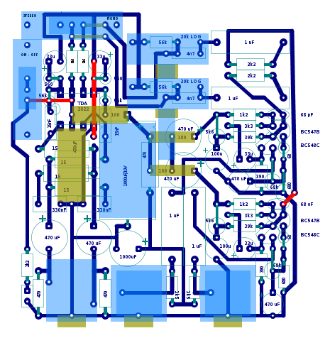

Traccia per lo stampato
Nella figura sottostante è rappresentata la traccia per realizzare il circuito su millefori o circuito stampato - quest'ultimo VIVAMENTE consigliato anche se più costoso del montaggio su millefori: essendo il mio esemplare montato con quest'ultima tecnica posso assicurare che non è in nessun modo una passeggiata realizzarla in questo modo e, date le notevoli difficoltà che sorgerebbero in caso di riparazioni, è praticamente una tecnica che si può usare SOLO se si è certi che tutto funzioni al primo colpo... e per sempre.
Il layout non è esattamente un campione di eccellenza nella sbrogliatura, anzi; nell'insieme però è risultato essere abbastanza compatto da starci tranquillamente in un marsupio accompagnato dal suo portabatterie e da una confezione di batterie di ricambio. Nel disegno soprastante le aree di colore in azzurro rappresentano sul lato componenti i "pezzi" più ingombranti: jack cuffia, potenziometro, due deviatori e i pin RCA di ingresso per i due microfoni che, più o meno delle dimensioni di un grosso pisello - il pisum sativum, non l'altro! ;-) - porto appesi al collo tenuti insieme da un cordino simile a quelli che si usano per portare gli occhiali senza usarli. Le aree in marroncino con i valori sono invece componenti montati direttamente sul lato rame.

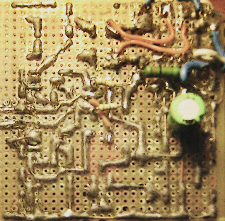

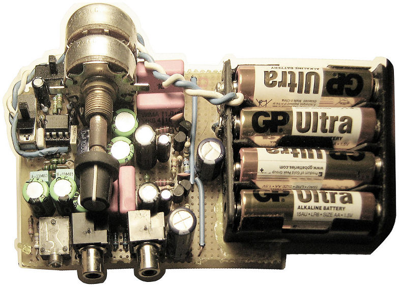

Qui di seguito due foto del circuito montato, lato componenti e lato rame, da cui risulta piuttosto evidente il motivo per cui consiglio di NON usare le millefori se non come ultima spiaggia . Il montaggio del prototipo in foto ha richiesto qualcosa come 16 ore di lavoro e nonostante questo è ben lungi dall'essere il meglio possibile.
Anche se la qualità delle immagini lascia a desiderare, dovrebbe rendere abbastanza bene l'ingombro effettivo del circuito (14 x 8 x 4 centimetri, pile comprese).
Al momento il circuito è in pieno servizio e continuerà a rimanerlo prevedibilmente a lungo. Gli assorbimenti complessivi sono estremamente contenuti - 14 mA in ambiente acusticamente tranquillo, circa 20 in ambiente acusticamente vivace o durante le conversazioni. L'uso medio è intorno alle 12-13 ore al giorno con un consumo stimato di circa 200-300 mAh soggetto però ad una variabilità molto elevata direttamente dipendente dall'impegno acustico imposto dall'ambiente che portano le normali pile alcaline a durare in media circa una decina di giorni consecutivi. Curando di non appoggiarsi a marche inutilmente costose (inutilmente perché durano esattamente quanto le altre...) e contenendo il costo di un ricambio di batterie entro 2.5 euro, si riesce in pratica a contenere la spesa entro i 25 euro a trimestre, per un totale di 75-80 euro all'anno, ovvero UN QUINTO della spesa richiesta per le sole batterie dalle protesi "ufficiali" a cui va aggiunto che, tra componentistica, microfoni e in-ear, la spesa effettiva per realizzare questa "protesi casalinga" non è andata oltre i 50 euro totali che, in caso di realizzazione su circuito stampato, con conponentistica comprata appositamente e il concedersi qualche rifinitura estetica come il dotarsi di un contenitore adatto, salirebbero presumibilmente a 150 euro, una spesa non proprio microscopica ma che è comunque ben lungi dai 4000 euro richiesti dalle protesi "doc" di cui, è bene saperlo, il massimo rimborso ottenibile dalle ASL, se la pratica di accertamento dell'invalidità e di susseguente erogazione del contributo va a buon fine, non arriva alla metà della cifra sopra riportata (al riguardo è bene peraltro tenere a freno le spinte delle varie case produttrici e venditrici di protesi - Amplifon, Maico, Mallory e altre ancora - ad "anticipare" i tempi una volta che sia stata presentata domanda di invalidità per ipoacusia in quanto, nel caso la stessa non andasse a buon fine, la spesa per l'acquisto della protesi va a ricadere totalmente sulle spalle dell'utente della protesi stessa).
