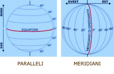

E' noto a tutti il sistema di coordinate geografiche che ci permette di trovare inequivocabilmente un punto specifico sulla superficie terrestre. Esse sono la Latitudine e la Longitudine.
La Latitudine è la distanza angolare del punto cercato dall'equatore terrestre, la Longitudine è la distanza angolare del punto cercato da un meridiano scelto arbitrariamente, che è quello che passa per Greenwich, vicino Londra.
Dall'equatore spostandosi verso il Polo Nord la Latitudine sarà Latitudine Nord (N), spostandosi verso il Polo Sud sarà invece Latitudine Sud (S). Dal meridiano di Greenwich spostandosi verso Ovest (gli USA ad esempio) la Longitudine sarà Longitudine Ovest (O), spostandosi invece verso Est (l'India ad esempio) sarà Longitudine Est (E).
E' come ricoprire la Terra con un reticolo. Partendo dall'equatore che è il parallelo 0° aggiungiamo altri paralleli verso Nord e verso Sud fino ad arrivare ai 2 poli dove avremo 90°N per il polo Nord e 90°S per il polo Sud. Partendo invece dal meridiano di Greenwich aggiungiamo altri meridiani da entrambi i lati per tutta la circonferenza terrestre così da avere, andando verso Ovest, tutti i meridiani che vanno da 0° a 180°O, ed andando verso Est, tutti i meridiani che vanno da 0° a 180°E (180° è esattamente il meridiano opposto a quello di Greenwich). Se volessimo così indicare le coordinate esatte dell'obelisco che si trova al centro di Piazza San Pietro a Roma diciamo che sono 41°54'08"N e 12°27'26"E, cioè poco più di 41° alzandoci dall'equatore verso Nord e poco più di 12° spostandosi dal meridiano di Greenwich verso l'India.
