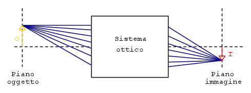

Piano oggetto, piano immagine e loro relazione
Figura 1: scopo principale di un sistema ottico realizzato per applicazioni imaging.
Come si può evincere dalla figura 1, tipicamente, in campo ottico, per oggetto e per immagine non s’intende un solido in tre dimensioni, ma un piano. Questo perché, da un punto di vista rigoroso, un sistema ottico ideale per sua natura riproduce su uno specifico piano immagine solo l’immagine, eventualmente invertita e riscalata,di un solo specifico piano oggetto. Cambiando posizione del piano oggetto,cambia anche la posizione del piano dove viene formata la sua immagine. In generale,quindi, dato un sistema ottico ideale, questo coniuga in modo univoco una famiglia di
piani oggetto ad una famiglia di piani immagine. Un sistema ottico con queste caratteristiche è detto sistema stigmatico. Un sistema reale, al contrario, produce un'immagine dell’oggetto che non è la copia esatta di esso ma una copia che risulta degradata per effetto delle aberrazioni ottiche introdotte dai vari elementi che compongono il sistema ottico e dalla diffrazione. Mentre gli effetti di diffrazione non sono eliminabili, molto si può fare per quanto riguarda le aberrazioni ottiche. In generale, quindi, il gioco del progettista è quello di sviluppare il progetto cercando di minimizzare il più possibile il degrado indotto dalle aberrazioni, rendendo il sistema ottico più stigmatico possibile. Nonostante la presenza di questi effetti di degrado, molte informazioni possono essere ottenute analizzando il sistema in regime di ottica parassiale che, per natura delle approssimazioni che vengono assunte nell’analisi, descrive il nostro sistema reale con un modello di sistema stigmatico.

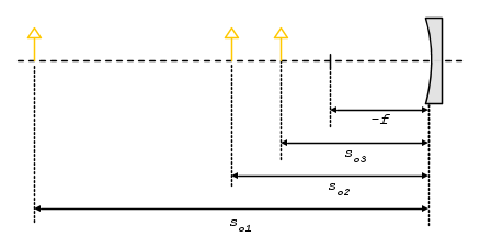

Esempio 1: Si vuole calcolare la posizione e fattore di scala dell’immagine formata attraverso una superficie concava con raggio di curvatura R = 1000mm degli oggetti posti alla distanza di 2R, R e R / 2.
Applicando il sistema di riferimento descritto nello scorso articolo, R = − 1000mm perché la
superficie è concava. La posizione degli oggetti deve essere a sinistra della superficie e quindi so deve essere negativa. Avremo quindi che
dove si è utilizzata anche la definizione di focale f di una superfice riflettente data nel precedente articolo [1]. In figura 2 è riportata la situazione in esame.
Figura 2: posizioni degli oggetti rispetto alla superficie sferica riflettente dell'esempio 1.
Partendo dalla formula trovata per la superficie riflettente, dopo qualche passaggio algebrico abbiamo
trovando
Si noti che tutte le immagini sono a sinistra dello specchio perché le distanze trovate sono negative. Questo è ragionevole dato che la superficie, che da questo momento in poi chiameremo specchio sferico,lavora in riflessione. I fattori di scala sono:
M1 = − 0.33
M2 = − 1
M3 = − 2
dove il segno negativo sta ad indicare che l’immagine è invertita. Nel primo caso, l’immagine è più piccola delle dimensione dell’oggetto. Nel secondo caso l’immagine ha le stesse dimensioni mentre nell’ultimo caso l’immagine è ingrandita.

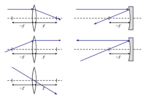

Oltre al metodo più rigoroso e matematico, esiste un metodo grafico che permette la stima sia della posizione che del fattore di scala di un’immagine. L’idea di questo metodo si basa sul tracciare alcuni raggi "furbi" il cui percorso può essere determinato senza fare alcun calcolo. Considerando per il momento solo superfici con focale positiva, il primo raggio interessante è il raggio parallelo all’asse che sappiamo venire direzionato verso il punto di fuoco quando esso incontra la superficie ottica. Vedendo al contrario questo comportamento, un raggio che incrocia l’asse ottico ad una distanza pari alla focale della superficie ottica viene reso parallelo all’asse ottico dopo quest’ultima. Esiste poi un terzo raggio molto interessante quando si stanno trattando superfici rifrattive. Si può dimostrare che, in approssimazione parassiale, il raggio che passa per il centro della superficie rifrattiva non subisce alcuna deviazione. In figura 3 sono riportati tutti i casi sia per una superficie riflettente a focale positiva che per una superficie rifrattiva a focale positiva.
Figura 3: i raggi "furbi" che sono utilizzati nella stima grafica della formazione delle immagini ottenuta con elementi positivi rifrattivi (a sinistra) e riflessivi (a destra).
Dato un oggetto, che di norma indicheremo con una freccia gialla, il metodo consiste nel tracciare il percorso di due raggi “furbi” che partono dal punto dell’oggetto più lontano dall’asse ottico, detto punto marginale, e trovare il luogo in cui questi due raggi si reincontrano: questo punto sarà l’immagine del punto marginale che deve essere contenuto nel piano immagine.

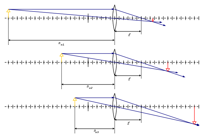

Per i casi nell’esempio 2 si ottengono le stime riportate in figura 5.Figura 5: stima grafica delle immagini dei casi trattati nell'esempio 2.

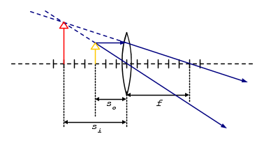

Nel caso di immagini virtuali, poiché non esiste un punto i cui i due raggi convergono fisicamente, la stima della posizione dell’immagine e dell’ingrandimento avviene andando a cercare il punto di incontro dei prolungamenti all’indietro dei raggi tracciati.
Esempio 5: Si stimi con il metodo grafico la posizione ed il fattore di scala per il caso dell’esempio 3.
Applicando il metodo grafico si ottiene la stima di figura 6.
Figura 6: stima grafica dell'immagine nel caso trattato nell'esempio 3.

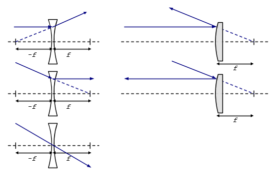

Figura 7: i raggi "furbi" che sono utilizzati nella stima grafica della formazione delle immagini ottenuta con elementi negativi rifrattivi (a sinistra) e riflessivi (a destra).
Esempio 6: Un oggetto è posto ad una distanza di 1000mm da uno specchio convesso con raggio di curvatura R = 1000mm. Si ricavi la posizione dell’immagine e l’ingrandimento sia per stima grafica che per via matematica.
e il fattore di scala è
Figura 8: stima grafica dell'immagine.

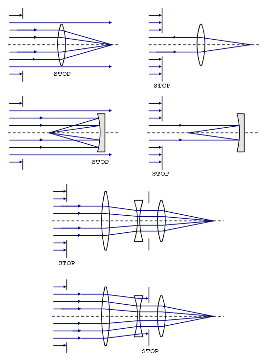

E’ molto strano, ma fra i componenti ottici più importanti in un sistema ottico ci sono i diaframmi. Nella nostra trattazione, un diaframma è in generale un’apertura praticata su una superficie totalmente assorbente (cioè non riflettente ne trasmittente) che limita la dimensione del cono di raggi che dal piano oggetto si propagano, attraverso il sistema ottico, verso il piano immagine. Da notare che, attribuendo un senso più ampio al termine, un diaframma potrebbe anche essere costituito da uno specchio o da una lente che, avendo di fatto un diametro finito, limita naturalmente il cono di raggi raccolto.
Indicheremo con il termine stop o diaframma d’apertura il diaframma che maggiormente limita la dimensione del cono di raggi che dal piano oggetto arriva al piano immagine. In figura 9 sono riportati alcuni sistemi ottici in cui è indicato l’elemento che funge da stop.
Figura 9: Esempi di stop su sistemi ottici.

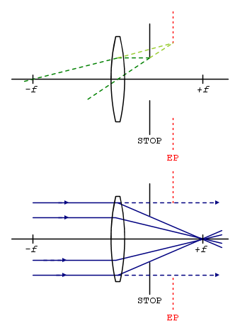

Nei telescopi, di norma, lo stop è dato dal diametro del primo elemento ottico o da un diaframma posto davanti ad esso, come illustrato nei primi cinque esempi di figura 9. In questo specifico caso lo stop corrisponde fisicamente anche alla pupilla d’ingresso del sistema ottico, ossia l’apertura entro cui tutti i raggi che arrivano al piano immagine devono obbligatoriamente passare. Al contrario, nel caso in cui lo stop si trovi dopo il primo elemento ottico (ultimo caso di figura 9), la pupilla d’ingresso è data dall’immagine di quest’ultimo ottenuta attraverso gli elementi ottici che lo precedono. ILa pupilla d’ingresso non è quindi un’apertura reale ma virtuale, cioè non esiste fisicamente. Un esempio di come ricavare la pupilla d’ingresso in questo secondo caso è riportato in figura 10.
Figura 10: Esempio di determinazione della pupilla d'ingresso nel caso di stop inserito all'interno di un sistema complesso.
Con analogo ragionamento, si può definire anche la pupilla di uscita, ossia l’apertura attraverso la quale passano tutti i raggi che escono dal nostro sistema ottico. Anch’essa può coincidere con lo stop, se quest’ultimo è proprio
l’ultimo elemento del sistema, o essere virtuale, nel caso lo stop si trovi dentro il sistema; in quest’ultimo caso, la pupilla d’uscita si trova formando l’immagine attraverso tutti gli elementi successivi allo stop.
La pupilla d’ingresso è uno dei parametri del sistema ottico che determina la quantità di energia luminosa raccolta dal sistema ottico. Nel caso dei telescopi, i quali hanno lo scopo di osservare sorgenti lontane molto deboli, le pupille d’ingresso devono essere grandi. La pupilla d’uscita ha invece un ruolo più articolato. Conoscere la dimensione e la posizione della pupilla d’uscita è necessario per accoppiare in cascata in modo soddisfacente due sistemi ottici. Infatti, per avere il massimo trasferimento di energia, la pupilla d’ingresso del secondo strumento deve coincidere con la pupilla d’uscita del primo strumento. Un semplice esempio di questo meccanismo si ha quando un osservatore guarda attraverso un oculare di un telescopio. Se la pupilla d’uscita del sistema telescopio/oculare è maggiore della pupilla dell’occhio dell’osservatore, si ha perdita di intensità luminosa e l’immagine risulterà meno luminosa.
La posizione e la dimensione dello stop, oltre che a condizionare la posizione e la dimensione delle pupille d’ingresso e d’uscita, ricopre un ruolo importante anche nel controllo delle aberrazioni ottiche. Come vedremo più avanti, ad esempio, la scelta della posizione dello stop può portare addirittura all’eliminazione delle aberrazioni di coma e astigmatismo.

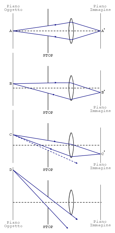

Diaframmi di campo, vignetting e campo di vista
Oltre al concetto di stop che è legato alla quantità di energia raccolta, è molto importante conoscere anche la porzione del piano oggetto che effettivamente viene riprodotta nel piano immagine dal nostro sistema ottico.
Giusto per capire il concetto che vogliamo esporre, immaginate di guardare attraverso una finestra che si trova ad alcuni metri da voi. La dimensione della finestra determina la porzione del paesaggio esterno che potete vedere e, per aumentare la porzione di paesaggio visibile, occorre avvicinarsi ad essa. Nei sistemi ottici si ha un comportamento simile dove la funzione di limitazione della porzione del piano oggetto che viene processata è data dal diaframma di campo. Supponiamo di avere un sistema ottico composto da un diaframma posto davanti a una lente come mostrato in figura 11 e di voler analizzare le immagini dei punti del piano oggetto A, B, C e D realizzate da questo sistema.
Figura 11: Concetto di diaframma di campo e di vignetting.
Nella figura 11 è immediato verificare come il diaframma posto davanti la lente sia lo stop del sistema e
coincida anche con la pupilla d’ingresso. Nel caso del punto A e del punto B, il sistema riproduce le immagini del piano immagine raccogliendo il massimo cono di raggi compatibile con la pupilla d’ingresso. Nel caso del punto C, invece, la situazione è un po’ diversa. Il sistema forma ancora l’immagine di questo punto ma, a causa della limitatadimensione della lente, esso utilizza solo una parte del cono di luce raccolto dalla pupilla d’ingresso rendendo quindi l’immagine meno luminosa. Questo fenomeno si chiama vignetting ed è il responsabile del calo di luminosità che solitamente si nota ai bordi di un’immagine ripresa con una macchina fotografica. Nel caso del punto D, addirittura, il cono di luce raccolto dalla pupilla d’ingresso sfiora la lente ma non viene raccolto da essa: in questo caso non abbiamo la formazione di un’immagine e, in generale, per tutti i punti con distanza maggiore di D dall’asse ottico, il sistema non formerà alcuna immagine. L’elemento che limita il campo di vista è la lente ed essa è l’elemento che funge da diaframma di campo. La distanza di D dall’asse ottico determina il campo di vista del sistema. Esiste anche la possibilità di definire il campo di vista tramite il doppio dell’angolo β sotteso fra il punto D e il centro della pupilla d’ingresso: in questo casa si preferisce parlare di campo di vista angolare e risultaestremamente conveniente quando si parla di telescopi perché il piano oggetto è collocato all’infinito. Va comunque sottolineato che la corretta linea progettale per uno strumento ottico prevede che l’elemento che funge da stop dicampo sia il detector utilizzato per raccogliere l’immagine (un CCD, un CMOS o una pellicola fotografica) e non un elemento ottico sparso per il sistema: in questo modo si ottimizza l’utilizzo dell’area sensibile del detector.
Alcune volte si preferisce definire il campo di vista considerando il vignetting introdotto nell’immagine. Si possono trovare quindi definizioni di campo di vista che considerano solo la parte del piano oggetto che viene riprodotta con un vignetting non superiore al 50% o, nei casi di sistemi ottici ad altissime prestazioni, la parte del piano oggetto che viene riprodotta senza effetti di vignetting. E’ quindi compito del progettista decidere la quantità di vignetting ammesso nel campo di vista, raggiungendo dei compromessi. In generale, si può dimostrare che, a parità di pupilla d’ingresso e campo di vista, la diminuzione del vignetting nel campo di vista provoca un aumento di massa e di costo del sistema.

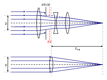

Sistema equivalente parassiale e rapporto focale
Nel primo articolo della collana Telescopi abbiamo visto come sia semplice calcolare tramite il metodo delle matrici parassiali la focale equivalente di un sistema ottico composto da molti elementi. Abbiamo poi attribuito un
significato fisico al concetto di focale equivalente, definendola come la focale che dovrebbe avere una superficie posta nella posizione del secondo piano principale per essere equivalente, da un punto di vista parassiale, alsistema ottico complesso. Ora, sfruttando il concetto di pupilla d’ingresso, possiamo espandere ulteriormente il concetto di sistema equivalente. Definendo con D il diametro della pupilla d’ingresso e considerando chequest’ultima è legata alla quantità di luce raccolta dal sistema è ragionevole pensare che, nella descrizioneequivalente del sistema complesso, la dimensione della superfice di focale equivalente sia pari alla dimensione della pupilla d’ingresso. In pratica, un sistema parassiale equivalente è definito dalla coppia di parametri
: questo concetto è chiaramente visualizzato in figura 13.
Figura 13: Sistema parassiale equivalente.
Un parametro molto interessante che può essere facilmente derivato da questa rappresentazione equivalente è chiamato rapporto focale o F-numero. Esso è indicato con la simbologia
ed è definito come
e risulta essere un parametro molto importante sotto vari aspetti. Chi si occupa di fotografia, ad esempio, sa bene che questo parametro determina la durata dell’esposizione. In pratica, fissata la quantità totale di energia luminosa che si vuole raccogliere, un sistema con rapporto focale piccolo impiega meno tempo a raccoglierla rispetto ad un
sistema con rapporto focale grande; proprio per questo motivo si dice che un sistema con rapporto focale minore è più luminoso o più veloce. Più specificamente, la quantità di energia raccolta dal sistema è proporzionale all'inverso del quadrato di
. Per rendersene conto, consideriamo il modello parassiale equivalente
di un sistema ottico avente un campo di vista α. Considerando una simmetria circolare, la quantità di energia su unità d'area nel piano immagine è proporzionale all’area della pupilla d’ingresso (e quindi proporzionale al quadrato di D)e inversamente proporzionale all’area occupata dall’immagine di tutto il campo di vista:
