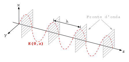

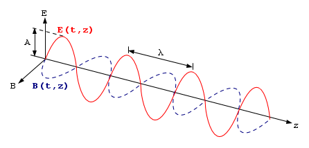

Senza entrare troppo nel merito nella teoria delle onde elettromagnetiche, allo scopo di riprendere alcuni concetti fondamentali consideriamo l’onda armonica che si propaga nel vuoto lungo la direzione z riportata in figura 1.
Figura 1: onda armonica piana utilizzata per riprendere alcuni dei concetti fondamentali delle onde elettromagnetiche.
In questo esempio, dove il sistema di riferimento è stato scelto in modo opportuno per semplificare le espressioni matematiche, il campo elettrico di quest'onda elettromagnetica è descritto dalla relazione![E(t,z)=A\sin{\left[2\pi f\left( t+\frac{z}{c} \right)+\phi\right]}=A\sin{\left[\frac{2\pi}{\lambda} \left( ct+z \right)+\phi\right]}](/mediawiki/images/math/e/1/3/e1381675298e3aebfad608b22a58d98e.png)
dove A è l’ampiezza massima del campo elettrico, f è la frequenza dell’onda armonica, c è la velocità della luce nel vuoto e φ è una fase arbitraria di partenza. Si noti che è stato definito il parametro
che assume il nome lunghezza d’onda in vuoto dell’onda armonica; il suo significato fisico può essere chiaramente compreso osservando la figura 1. Giusto per fissare un'ordine di grandezza, la luce visibile ha lunghezze d'onda comprese fra i 400nm e gli 800nm.

Il fronte d'onda
Considerando un generico istante di tempo t0, il campo elettrico può ora essere descritto dalla relazione
dove
.Analizzando questa realzione si osserva che il luogo dei punti in cui la fase totale dell'onda risulta uguale ad un preciso valore è un piano. Questo concetto è chiaramente visualizzato in figura 2 dove è rappresentato il luogo dei punti dove la fase totale dell'onda usata come esempio è 90°, 450°, 810°, ecc.
Figura 2: visualizzazione del fronte d'onda per l'onda elettromagnetica considerata in figura 1.

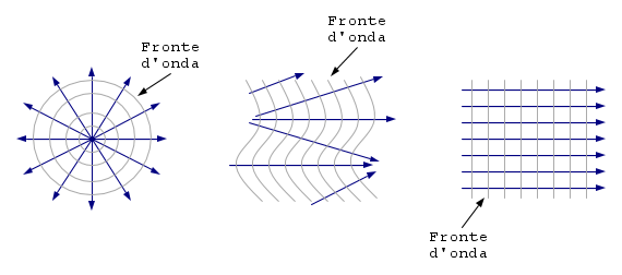

Questo luogo dei punti in cui la fase totale risulta essere costante prende il nome di fronte d’onda. In particolare, nel caso in cui il fronte d'onda sia piano, come nell'esempio considerato fino a qui, si parla di onda piana. Vi sono però anche molti altri tipi fronti d'onda. Uno molto importante è il fronte d'onda sferico, emesso da un punto sorgente infinitesimo, chiamato punto sorgente, posto ad una distanza finita dall’osservatore (figura 3).
Figura 3: fronte d'onda sferico e fronte d'onda piano.

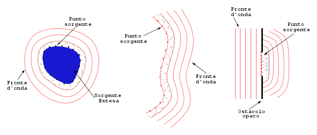

L’importanza del punto sorgente infinitesimo e del fronte d’onda sferico risiede nel fatto che essi sono gli strumenti base per la costruzione di fronti d’onda più complessi come quelli emessi da sorgenti estese o quelli ottenuti per effetto di interazione fra la luce ed ostacoli opachi. In pratica una sorgente estesa o, più in generale, un generico fronte d'onda possono essere scomposti in sorgenti puntiformi secondarie che emettono a loro volta onde sferiche secondarie con le stesse caratteristiche dell'onda primaria (lunghezza d'onda, frequenza, velocità) se non vi è un cambio del mezzo in cui l'onda si sta propagando (nel caso contrario, la lunghezza d'onda e la velocità si adatteranno al cambio di mezzo). Sommando fra loro i contributi dati da ogni singola sorgente secondaria, si può costruire il nuovo fronte d'onda prodotto per effetto della propagazione all'istante successivo; il procedimento può quindi essere ripeturo iterativamente. Questo principio, chiamato principio di Huygens-Fresnel, costituisce uno strumento di calcolo molto utile perchè consente di determinare direttamente il fronte d'onda ad un certo istante una volta noto quello ad un qualsiasi istante precedente o successivo (figura 4).
Figura 4: alcuni esempi di ricostruzione del fronte d'onda utilizzando il principio di Huygens-Fresnel.
Quando si parla di sorgenti e fronti d'onda, c'è un caso particolare che viene incontrato molto spesso quando si parla di telescopi. Si tratta della situazione in cui una sorgente estesa è posta ad una distanza molto grande, al limite all’infinito, dall'osservatore. In questo caso la porzione di fronte d’onda raccolta dall’osservatore sarà, di fatto, una sezione molto piccola e può essere quindi approssimato, localmente, ad un fronte d'onda piano; ecco quindi il motivo per cui si dice che un’onda piana è generata da una sorgente posta all’infinito. Questo è il caso della maggior parte dei corpi celesti: la distanza che ci separa da loro è di norma molti ordini di grandezza superiore alla loro dimensione e quindi possono essere considerati sorgenti all'infinito.
Il concetto di raggio
Un interessante approccio operativo che consente di evitare l’utilizzo del modello ondulatorio nell’analisidi strumentazione ottica è dato dal concetto di raggio. A tutti sarà capitato di osservare che la luce diretta del sole che entra in casa attraverso una finestra sembra propagarsi lungo una traiettoria retta. Questa evidenza sperimentale suggerì ai primi studiosi di ottica l’introduzione di un modello puramente geometrico, dove la luce che si propaga attraverso un mezzo lineare e omogeneo viene descritta da infinità di raggi che si propagano sempre lungo una traiettoria rettilinea. Applicando la teoria ondulatoria, si può dimostrare che questa approssimazione è ammissibile quando
. Più in generale, l’approssimazione geometrica della luce è tanto più ammissibile quanto più le dimensioni degli elementi ottici che costituiscono lo strumento(lenti, specchi, fori, fenditure, ecc..) sono molto maggiori della lunghezza d’onda della luce. Tenendo conto che quando si costruisce un telescopio, le dimensioni fisiche degli specchi e delle lenti sono dell’ordine delle decine di millimetri e più, alle tipiche lunghezze d’onda del visibile possiamo concludere che è ammissibile studiare il un sistema ottico considerando la luce composta da raggi. Così procedendo abbiamo un modello più adatto a focalizzare l’attenzione solo su alcuni aspetti del funzionamento del nostro sistema. Tuttavia, come vedremo, gli effetti dovuti alla natura ondulatoria della luce (quali diffrazione, interferenza, etc.), pur essendo piccoli, alterano le prestazioni finali dello strumento e richiedono comunque una valutazione alla fine del progetto.
Una proprietà importante dei raggi è che essi sono sempre perpendicolari al fronte d’onda. Ecco che quindi, conoscendo il fronte d’onda emesso da una sorgente, possiamo anche derivare il modello a raggi come riportato in figura 5.
Figura 5: esempi di relazione fra raggi e fronte d'onda.

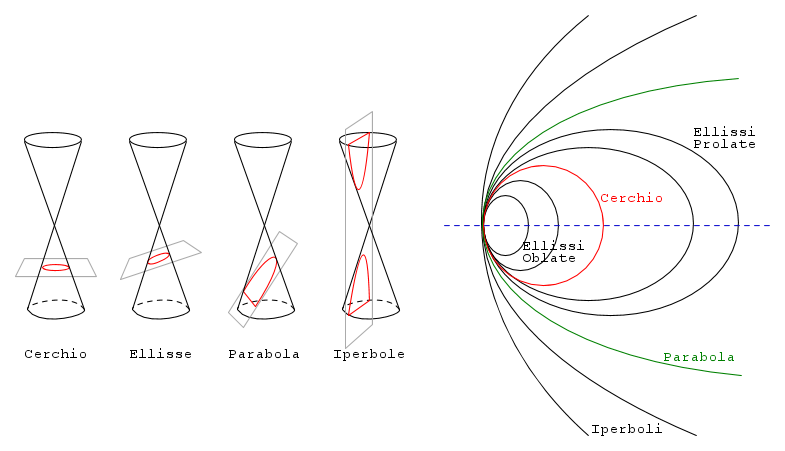

Un sistema ottico, quando si analizza da un punto di vista geometrico, può essere considerato come un insieme di superfici tridimensionali che i raggi di luce incontrano sequenzialmente durante la loro propagazione. Le tipiche superfici che vengono utilizzate, oltre a quelle piane, nella realizzazione di telescopi sono quelle derivante tramite rotazione attorno ad un asse di sezioni coniche (e.g. ellissoidi, paraboloidi, iperboloidi e sfere) mostrate in figura7.

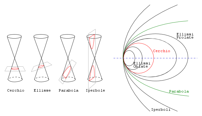

Figura 7: Superfici derivate da rotazione di sezioni coniche utilizzate nella realizzazione di telescopi.
Vale la pena soffermarsi un attimo sulle superfici sferiche. I progettisti di strumentazione ottica in generale tendono a lavorare quasi esclusivamente con superfici sferiche. Questo perché, da un punto di vista costruttivo, la realizzazione di una superficie sferica è più semplice e meno costosa rispetto a tutte le altre superfici derivate dalle sezioni coniche (che, solitamente, nel campo vengono indicate con il termine asferiche). Quindi, di norma, si utilizzano superfici asferiche solo quando è strettamente necessario, come accade nel campo dei telescopi astronomici. La superficie sferica assume anche una grande importanza nell’analisi teorica perché nell’approssimazione parassiale, dove si considera solamente la parte di superficie attorno all’asse di rotazione, tutte le superfici asferiche possono essere approssimate da una sfera. Ecco quindi che in approssimazione parassiale non ha importanza conoscere la tipologia di superficie conica in esame ma basta considerarla sferica. Inoltre, essendo tali superfici ottenute per rotazione, è sufficiente eseguire l’analisi parassiale solo su un piano di riferimento definito in modo da contenere l’asse di rotazione (che assume il nome di asse ottico della superficie). In questo modo il problema si riduce a due dimensioni senza perdere tuttavia informazioni utili. Torneremo però più avanti a parlare delle superfici asferiche quando parleremo delle aberrazioni.

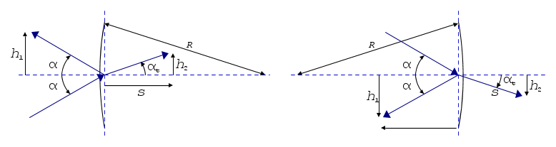

Il sistema di riferimento adottato
Da qui in poi tutte le analisi verranno effettuate considerando un preciso sistema di riferimento. Innanzitutto, per evitare errori, considereremo sempre la propagazione dei raggi da sinistra verso destra. Data la superficie ottica in esame, costruiremo su di essa un sistema di tipo cartesiano dove l’asse delle ascisse corrisponde all’asse ottico e l’asse delle ordinate è posto sulla superficie (o sul vertice) in esame. Avremo poi che
- le distanze misurate verso la sinistra della superficie hanno segno negativo mentre quelle misurate verso destra hanno segno positivo;
- le altezze misurate sopra l’asse ottico hanno segno positivo mentre le altezze misurate sotto l’asse ottico hanno segno negativo;
- se il centro di curvatura della superfice giace a destra della superficie (superficie convessa) allora il raggio di curvatura è considerato positivo, altrimenti il raggio di curvatura è negativo (superficie concava);
- gli angoli formati fra l’asse delle ascisse e un raggio in propagazione assumono segno positivo se il raggio viaggia dal basso verso l’alto altrimenti l’angolo assume segno negativo; questo vale anche per gli angoli misurati rispetto la normale alla superficie.
Figura 8: esempi sul sistema di riferimento adottato. Nella figura di sinistra tutte le grandezze indicate sono positive mentre nella figura di destra tutte le grandezze indicate sono negative.

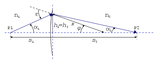

Rifrazione su una superficie sferica
Figura 9:Situazione considerata per lo studio della rifrazione della luce su una superficie sferica.
Come è dimostrato di seguito, gli angoli α1 e α2 e le altezze h1 e h2 riportate in figura 9 sono legate fra loro dalla relazione matriciale
Prova
Con riferimento alla figura 9 e ricordandoci che stiamo lavorando in approssimazione parassiale, è facile osservare che
da cui, osservato che h1 = h2 = h, si ricava
dove, nell'ultimo passaggio, si è utilizzato l'approssimazione
Si può infine riscrivere la precedente relazione in forma matriciale, ottenendo appunto
La matrice appena ricavata ha una moltitudine di proprietà interessanti che sono ampliamente discusse in alcuni testi specifici di ottica come [2], [3] o [4]. Tralasceremo quindi l’esposizione della maggior parte di queste caratteristiche richiamando solamente quelle che in seguito potranno tornarci utili. Tra queste, ci soffermiamo sul significato del primo termine della seconda riga che normalmente viene indicato come C. Questo si ricava dalla relazione

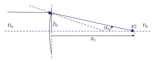

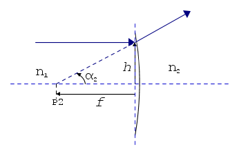

Figura 10: situazione utile a comprendere il concetto di lunghezza focale.
La condizione α1 = 0 presuppone che il raggio in ingresso sia parallelo all’asse; equivalentemente, si dice che l’oggetto sorgente P1 è posto all’infinito. Considerando la convenzione di segni abbiamo che
scoprendo che il termine C, a meno del segno, è l’inverso della distanza dalla superficie del punto P2 in cui convergono i raggi provenienti da un oggetto posto all’infinito e che vengono rifratti dalla superficie stessa; questa è la definizione di distanza focale della superficie. Indicando quindi con f questa distanza focale, abbiamo
Una superficie il cui valore di distanza focale è positivo viene detta superficie convergente o superficie positiva.
La distanza focale di una superficie può assumere anche un valore negativo. Fino a qui abbiamo considerato il caso in cui il raggio di curvatura della superficie è positivo (superficie sferica convessa) e che i due mezzi siano caratterizzati da indici di rifrazioni tali da soddisfare la condizione n1 < n2. Se però R < 0, la superficie è sferica concava e la lunghezza focale diventa negativa. Da un punto di vista fisico, questo significa che il punto di fuoco diventa virtuale in quanto si trova a sinistra della superficie (figura 11).
Figura 11: comportamento di una superficie con lunghezza focale negativa.
In pratica, quando un raggio proveniente da una sorgente posta all’infinito incide su una superficie caratterizzata da una focale negativa, questo raggio assume l’angolo di divergenza uguale a quello di un raggio emesso da un punto sorgente posto alla distanza f prima della superficie (figura 11). In questo caso si parla di superficie divergente o superficie negativa. Infine, se n1 > n2, la superficie concava diventa positiva e quella convessa diventa negativa.

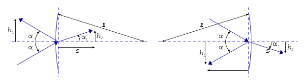

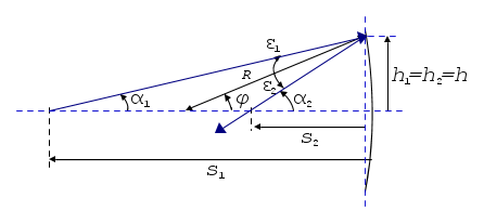

Riflessione su una superficie sferica
Con analogo procedimento, possiamo analizzare la riflessione di un raggio su una superficie sferica concava. Con riferimento alla figura 12, si ha
Figura 12: riflessione su una superficie sferica concava.
Prova
Con analogo procedimento a quello seguito per lo studio della rifrazione, abbiamo
e considernado che per la legge di Snell nel caso in esame deve essere ε1 = − ε2, otteniamo
Inoltre, possiamo scrivere
ottenendo
Considerando quest'ultima relazione e ricordando che per costruzione del problema h1 = h2, giungiamo alla forma matriciale
Analoghe considerazione a quelle fatte per la superficie rifrattiva portano a definire la focale della superficie come
In particolare si ha che una superficie concava è positiva mentre una superficie convessa è negativa.
Approfondimanto
Anche in questo caso, poichè
otteniamo dopo qualche semplice passaggio la relazione fondamentale dello specchio sferico

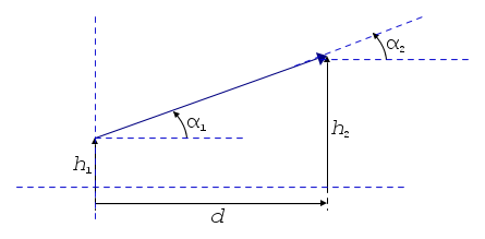

Propagazione libera
Con riferimento alla figura 13, la matrice equivalente di un raggio che si è propagato per una distanza d all’interno dello stesso mezzo è data da
Figura 13: raggio in propagazione libera.

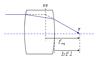

Ci soffermiamo ancora un attimo sul concetto di focale equivalente di un sistema ottico introducendo una proprietà della matrice equivalente. Per comprendere appieno il significato di focale equivalente, conviene prendere come riferimento la figura 14.
Figura 14: lente spessa e significato della focale equivalente.
Il piano PP riportato in figura 14 assume il nome di secondo piano principale mentre la lunghezza bfl viene comunemente chiamata back focal length. Considerando genericamente la matrice equivalente del sistema di figura 14, abbiamo
da cui, aiutandosi anche con la figura 14, si può osservare che
ottenendo facilmente che
In pratica, la focale equivalente di un sistema è definita come la distanza fra il punto di fuoco F e il secondo piano principale, quando il sistema è illuminato con una sorgente posta all’infinito (fronte piano in ingresso). La bfl è invece la distanza fra il punto di fuoco F e l’ultima superficie del sistema. Dal punto di vista matematico possiamo anche trarre la conclusione che, dato un sistema ottico complesso, dal punto di vistadi un osservatore che si trova dopo l’ultima superficie questo sistema può essere rappresentato da una superficie equivalente con focale feq e posta dove si trova il secondo piano principale del sistema. Giusto per fare una similitudine, è un procedimento analogo a quando si calcola la resistenza equivalente di una rete di resistori. Sfruttando questo principio di superficie equivalente, negli anni mi sono trovato bene definendo una simbologia che possa tornare utile nella stesura di disegni ottici equivalenti. Ho quindi introdotto i simboli riportatiin figura 15 per descrivere superfici positive e negative.
Figura 15: simbolo che rappresenta una superficie positiva (a sinistra) ed una superficie negativa (a destra).
Con analogo ragionamento si può trovare il modello equivalente del sistema visto dalla parte della sorgente, portando alla definizione del primo piano principale e del concetto di ffl (front focal length). Tuttavia, per gli scopi prefissati nei primi articoli questo aspetto non è fondamentale e lo trascuriamo. Ritorneremo su questo punto più avanti, quando parleremo di oculari.
