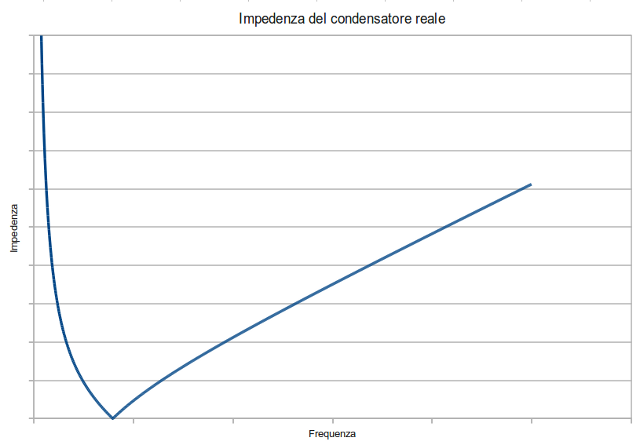

Graficamente si ottiene la curva rappresentata qui sotto.
Per analizzare il grafico è comodo riscrivere la formula dell'impedenza [1] in questo modo:
![\dot Z=\frac{j\omega RC - \omega ^2LC + 1}{j\omega C}=\frac{j\omega RC - \omega ^2LC + 1}{j\omega C}\cdot\frac{j\omega C}{j\omega C}=R + j\frac{1}{\omega C}(1-\omega ^2LC)\;\;\;[2]](/mediawiki/images/math/2/8/e/28e1df66500090944f710edbbe080ceb.png)
Il modulo dell'impedenza ha un valore minimo quando ω2LC = 1.
A questa frequenza l'impedenza vale R.
A frequenze più basse l'impedenza è dovuta principalmente al condensatore C, a frequenze maggiori all'induttore L.

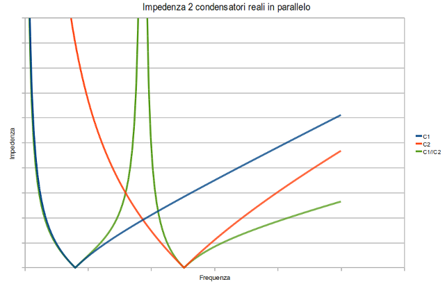

Condensatori in parallelo
Nell'immagine qui sotto sono mostrati 3 grafici. Quello arancione rappresenta l'impedenza di un condensatore di capacità inferiore a quello blu. In verde è mostrato il parallelo tra le due.
In questo modo è possibile ottenere una bassa impedenza su due diverse frequenze.
Soluzione al problema del microcontrollore
Per rispondere rapidamente ai picchi di corrente richiesti da parte del microcontrollore e mantenerlo alimentato per un tempo sufficientemente lungo è necessario un condensatore di grande capacità e bassa impedenza ad alta frequenza.
Per ottenere questo effetto si mettono in parallelo 2 o più condensatori di valore crescente, il più piccolo vicino ai pin di alimentazione per una risposta rapida, e via via più grandi man mano che ci si allontana dagli stessi.
