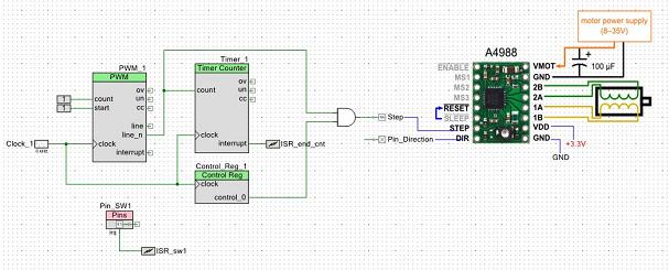

Lo schema è stato realizzato con L'ide della Cypress: PSoC Creator. Oltre alla rappresentazione grafica, il circuito verrà realmente realizzato, dal tool, all’interno del chip. Come per un PLD. Sul sito della Cypress ci sono parecchi videotutorial riguardanti l’IDE e l’utilizzo/configurazione dei vari componenti.
Per il Pin "VMOT" del A4988 utlizziamo direttamente la 12V dell'alimentatore. non ci dimentichiamo del condensatore da 100uF visibile nello schema.
Per alimetare il kit, una volta programmato, si deve utilizzare il pin VDD.
BLOCCHI HARDWARE:

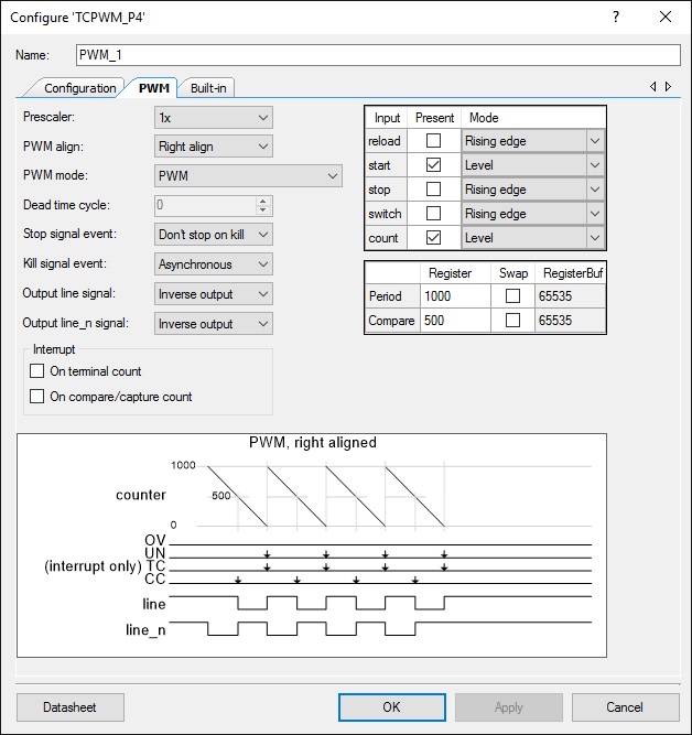

La frequenza di Clock_1 viene divisa da PWM_1 in funzione della velocità di rotazione impostata. Sul terminale "line_n" avremo un onda quadra con la frequenza desiderata con deauty cycle al 50%.

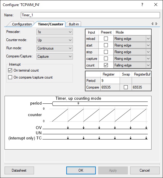

TIMER_1 si occupa di contare il nr di impulsi in uscita dal pwm e di generare un interrupt (ISR_end_cnt) raggiunto il numero impostato.

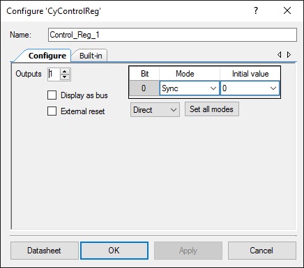

Control_Reg_1 si occupa di abilitare o no, tramite la porta AND, gli impulsi generati dal PWM sull pin “Step” quindi verso il driver A4988.
Clock_1 è collegato a tutti i componenti del circuito per la loro sincronizzazione.
Il tasto Pin_SW1 tramite un altro interrupt (ISR_sw1) fa partire il motore.

I valori di "period" e "compare" sono ininfluenti perchè verranno modificati dal firmware.
Anche qui il valore di "Period" verrà modificato dal firmware.
Per questo progetto è necessario configurare un solo output.

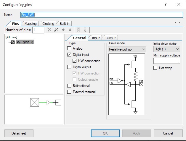

Importante Impostare il resistive pull up ed gli altri valori come in figura.

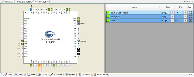

Con il tool per la gestione dei pin si assegna a Pin_SW1 la porta P0.7 che corrisponde allo switch presente sul kit. Al pin “Step” ho vuluto assegnare la porta P1.6 che corrisponde al led del kit in modo che possa fungere da monitor. Il Pin_Direction è stato assegnato automaticamente dal tool alla porta P0.0 e non l’ho modificato.

I blocchi hardware vanno configurati a dovere, basta un piccolo errore e si ottengono dei comportamenti anomali del sistema. Ad esempio, avevo dimenticato di impostare il resistore di pull up sullo switch ed il circuito sembrava impazzito. Bastava che sfiorassi il pulsante per innescare diverse chiamate di interrupt. Ogni componente ha il suo datasheet. Dimentichiamoci di utilizzarli senza studiarseli.
