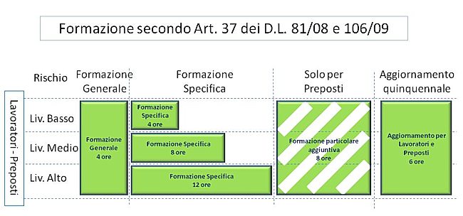

I lavoratori di ogni categoria di rischio devono seguire un corso di Formazione Generale della durata minima di 4 ore, che tratti seguenti argomenti:
- Concetti di rischio
- Danno
- Prevenzione
- Protezione
- Organizzazione della prevenzione aziendale
- Diritti, doveri e sanzioni per i vari soggetti aziendali
- Organi di vigilanza, controllo e assistenza
Formazione Specifica
Dopo queste prime 4 ore è prevista una Formazione Specifica, anche in questo caso per tutti i lavoratori, ma di durata minima variabile in funzione del livello di rischio relativo alla mansione del lavoratore. La formazione specifica deve durare almeno:
- 4 ore per il livello di rischio BASSO
- 8 ore per il livello di rischio MEDIO
- 12 ore per il livello di rischio ALTO

La formazione del Preposto deve comprendere quella per i Lavoratori, come descritta nei capitoli precedenti, ma il Preposto deve seguire anche la Formazione particolare aggiuntiva per il Preposto della durata minima di 8 ore, indipendentemente dal livello di rischio del suo lavoro.

Per i casi descritti (Lavoratori e Preposti, ma anche per i Dirigenti) è previsto un Aggiornamento quinquennale obbligatorio, della durata minima (per tutte queste figure), di 6 ore.
Un quadro della situazione per Lavoratori e Preposti è riportato in figura.
