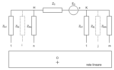

Assegnati due punti H e K di una rete lineare, collegati da un ramo della rete stessa, nei quali concorrano un arbitrario numero di impedenze Zhi e Zkj, noti i potenziali dei morsetti opposti delle stesse rispetto ad un riferimento comune O, si ricava una generica relazione per la determinazione della d.d.p.
fra i suddetti punti.
Indicate con E0 e Z0 la f.e.m. e l'impedenza del ramo fra H e K, (E0 positiva se diretta da H verso K)
applicando il principio di Kirchhoff alle correnti, ai nodi ad H e K, e posto
otterremo, ricordando KCL e Norton ed usando le ammettenze Y=1/Z
che si potrà semplificare nel seguente sistema nelle incognite VH e VK
riscritto in forma matriciale corrisponderà a
ed infine, ricordando che
la relazione cercata sarà esplicitabile come
Si desidera sottolinare come, mentre a numeratore le sommatorie delle sole ammettenze abbiano indici "inferiori" i=j=1, a denominatore si abbia i=j=0, ad indicare che sono comprensive dell'elemento Yh0=Yk0=Y0.
Regola mnemonica
La regola mnemonica che si permetterà una facile applicazione sarà;
"La d.d.p. VHK è pari al rapporto fra:
- un numeratore costituito dalla differenza fra, prodotto delle "correnti di cortocircuito virtuali" dei rami collegati ad H per la somma delle ammettenze concorrenti in K (Y0 esclusa) ed il suo simmetrico relativo a K,
- un denominatore pari alla differenza fra il prodotto delle somme delle ammettenze in H e in K (Y0 compresa) ed il quadrato dell'ammettenza internodale Y0".
E' facile convincersi che, nel caso di coincidenza fra K e O, venendosi ad annullare tutte le Vkj, si viene ad annullare il secondo termine della differenza a numeratore, mentre a denominatore l'uguagliarsi delle due sommatorie (m=n) porterà a semplificare la relazione nella classica formula di Millman
che sarà quindi un caso particolare della (1).

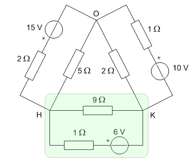

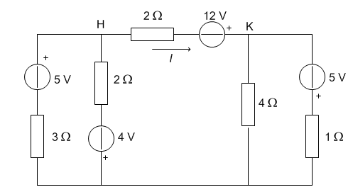

- una rete in corrente continua trinodale
Sostituendo nella formula i valori dei parametri circuitali della rete otteniamo
- una rete con ramo parallelo
In questo caso, basterà considerare l'ammettenza Y0 come somma delle due ammettenze della sottorete in verde
mentre la corrente di corto virtuale rimarra pari a 6/1= 6 A e la tensione sarà
NB Si capisce come sia, in generale, possibile estendere questo caso particolare ad un superiore numero di rami in parallelo fra H e K

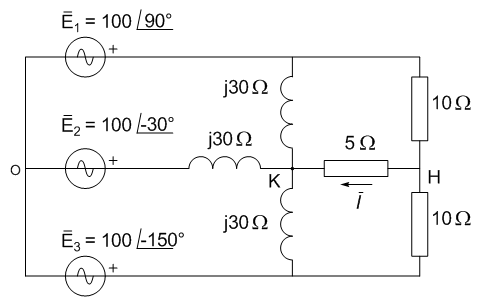

- una rete trifase pentanodale
che porta immediatamente a
e la corrente
NB Si noti come, pur essendo in presenza di cinque nodi, sia ancora possibile applicare la (1) grazie alla "virtualità" dei due nodi, superiore ed inferiore destro, della rete, eliminabili con uno sdoppiamento dei generatori E1 ed E3.

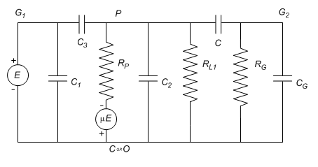

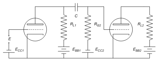

Come ultimo esempio, prendendo in prestito il quarto esempio applicativo (g) del documento di Millman [1], consistente in un amplificatore a doppio triodo per audio-frequenza; mettiamo alla prova la relazione (1) per ricavare il guadagno del primo stadio
la rete viene rappresentata con il seguente circuito equivalente
Millman deve ovviamente applicare per due volte in successione il suo teorema [2], e ipotizzare delle semplificazioni per non appesantire il calcolo, mentre ora con la relazione (1) potremo scrivere direttamente il guadagno K ricordando che sarà pari a
e quindi
semplificabile in
sviluppando e fatte vere le ipotesi semplificative assunte da Millman
otterremo la stessa relazione finale !
