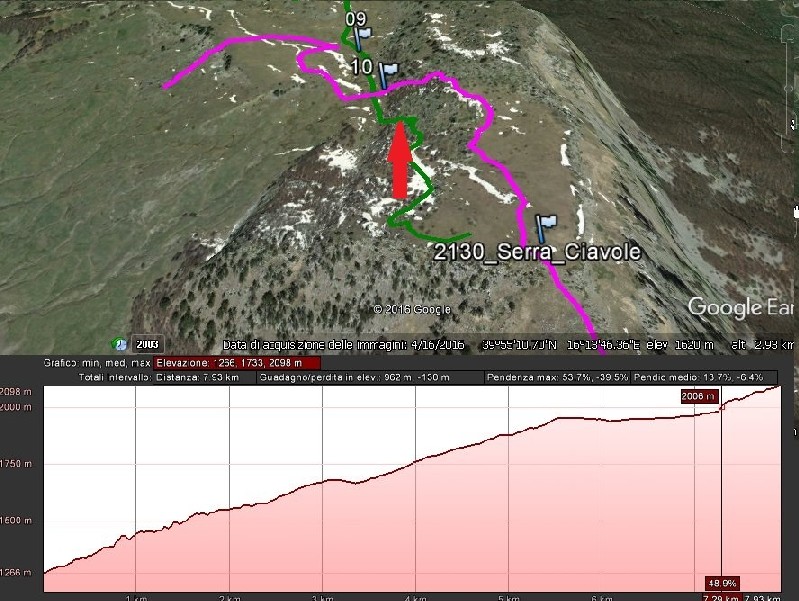

- permette di "percorrere" ogni traccia col cursore per individuarne i punti critici (es punti a maggior pendenza)

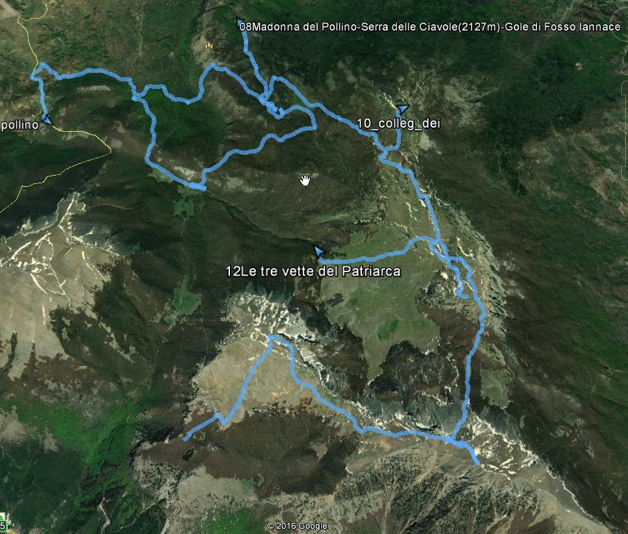

Ecco quindi la visione dell'area scelta per l'escursione, ottenuta aprendo in Earth il file .gdb; per semplicità ho creato un file contenente solo i 4 percorsi toccati dall'escursione.

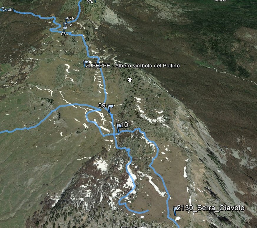

Aumentando lo zoom sulla parte finale dell'escursione è possibile farsi una prima idea dell'orografia del posto.
A questo punto valutare le pendenze è più facile rispetto ai grafici in mapsource; inoltre Earth visualizza altitudine e pendenza anche di tracce prive di tali dati, "proiettandole" evidentemente sul geoide memorizzato nel software. Visualizzando per esempio il percorso verde si visualizza la posizione esatta di un breve strappo finale con pendenza vicina al 50% (freccia rossa):
anche la svolta pianificata a sinistra (waypoint 10) è lungo un percorso che presenta in quella zona pendenze intorno al 50%: la fatica finale per arrivare in cima non è aggirabile!

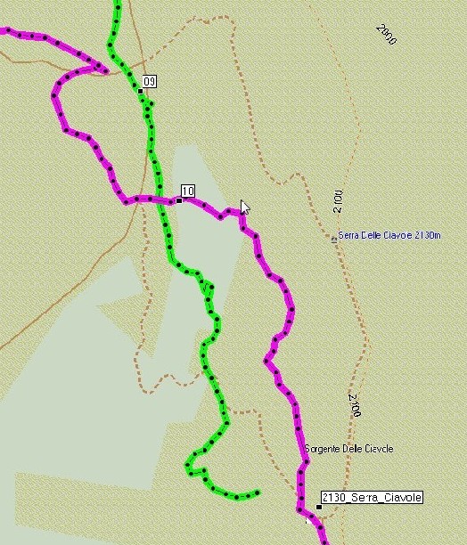

Una delle mappe che preferisco è quella dei sentieri e strade percorsi in bicicletta OpenMTB; ecco come diventa la schermata della zona del Pollino dopo aver istallato le mappe OpenMTB scaricate dal sito www.openmtbmap.org.
Sono presenti strade, carrarecce, alcuni sentieri, nomi di località, altimetrie, fonti, anche alcune attività commerciali. Tutte informazioni utili ma che possono confondere (anche se su alcuni navigatori è possibile spegnerle selettivamente). Zoomando sulla parte finale dell'escursione sono visibili un paio di sentieri (linee tratteggiate) che potrebbero rappresentare un'alternativa rispetto alle tracce scaricate da Wikiloc.

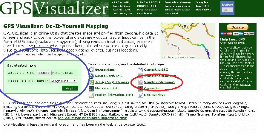

GPSvisualizer
GPSvisualizer è ad oggi il mio sito preferito per la tracciatura e lo scouting da casa GPSvisualizer
Basta una connessione internet per avere tantissime mappe disponibili, senza la necessità di istallare o pagare nulla. Ovviamente esistono tante altre possibilità (siti di escursionisti, forum ecc) ma questa a me sembra la più semplice e potente.
Descrivo solo alcune delle funzioni che offre, quelle che utilizzo maggiormente.
La funzione di conversione (cerchio azzurro) permette di convertire tra loro i numerosi formati usati dai vari dispositivi o software (es: kml, gdb o il più diffuso gpx).

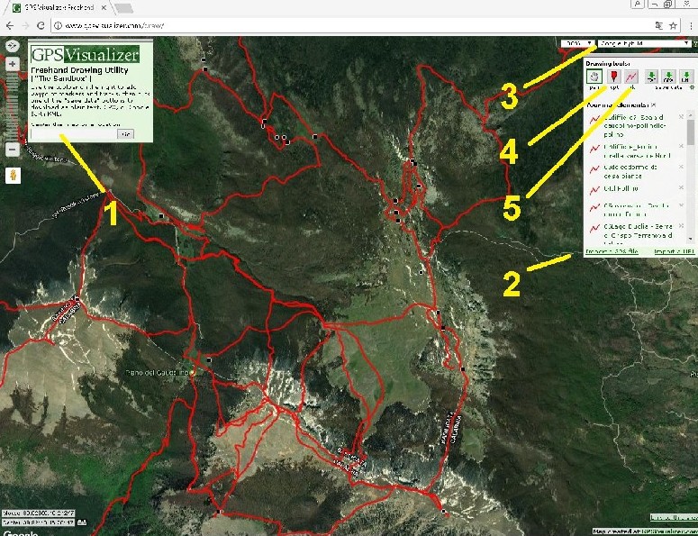

La funzione SANDBOX (drawing, cerchio rosso) è invece quella più importante e permette di importare e visualizzare un file di tracce sovrapponendolo a numerose mappe o immagini satellitari, e tracciare nuovi percorsi ricalcando sentieri o strade visibili nelle mappe ma non disponibili online come file GPS (scouting virtuale).

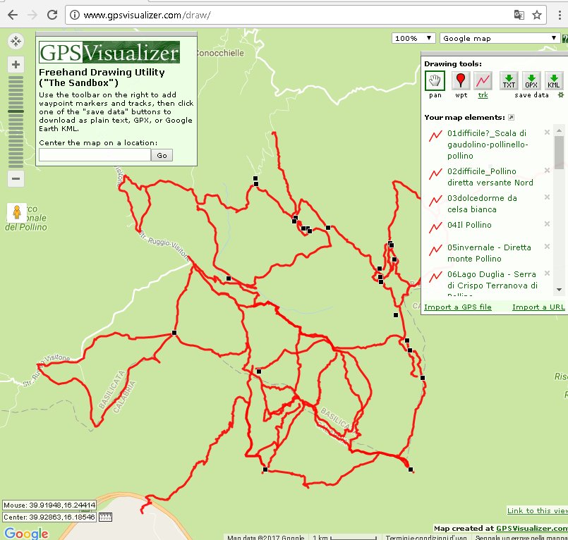

Ecco la videata che appare cliccando su Sandbox:
è possibile (1) centrare la schermata su una località nota, oppure richiamare un file di tracce (2) e la schermata si centrerà automaticamente sulle tracce, impostando di default Google hybrid (una visualizzazione da satellite presa da Earth) come sfondo; prima di importare il file è importante aumentare nell'apposita casella il numero massimo di punti per traccia, impostato per default su 200.
E' possibile ovviamente (3) scegliere altre mappe come sfondo, e tracciare nuovi waypoint o nuovi percorsi (4 e 5).

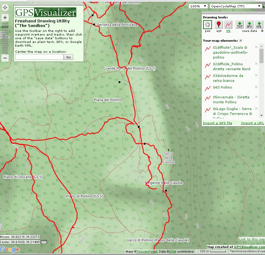

Più interessanti le mappe specialistiche per individuare sentieri e asperità naturali, la scelta è veramente ampia; per esempio zoomando sulla parte finale dell'escursione e caricando opencyclemap ottengo una visualizzazione simile a quella ottenuta su Mapsource scaricando OpenMTB:
è l'opzione che preferisco, con una visualizzazione abbastanza pulita di molti sentieri, linee altimetriche, aree boschive.
