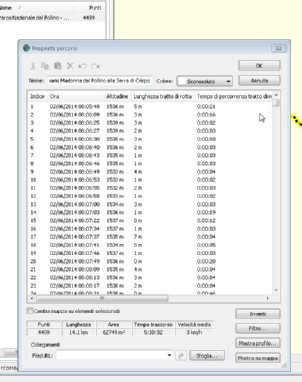

Aprendo con Mapsource uno dei percorsi GPX scaricati si otterrà una schermata simile a questa:
il file contiene quindi 3 waypoint e una traccia di circa 4500 punti lunga 14km. Cliccando due volte sulla traccia (menu a sx) si ottengono informazioni aggiuntive: la traccia risulta composta da 4500 punti ed è stata percorsa in 5h10' (velocità media 3km/h).

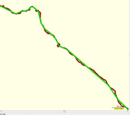

E' opportuno in generale valutare il numero di punti contenuti nella traccia ed eventualmente ridurli; questa operazione era necessaria con i vecchi navigatori, che avevano limiti di memoria e di velocità di elaborazione, per esempio il mio vecchio Garmin Etrex Vista HCx poteva gestire massimo 20 tracce di 500 punti ciascuna.
Una forte riduzione di punti si ottiene velocemente con la funzione "filtro" presente nella finestra della traccia; il sistema GPS garantisce precisione di localizzazione di pochi metri, ma per esperienza in caso di scarsa ricezione tale precisione può peggiorare a 10-20m; inoltre è inutile una precisione così elevata in impieghi escursionistici, tranne in punti molto particolari (es se si vuol essere sicuri di trovare la via giusta di arrampicata su una parete rocciosa).
Quindi si può "filtrare" la traccia con precisione tra 10 e 30m; nell'esempio in questione solo con l'operazione di filtraggio a 20m il numero di punti si è ridotto da 4500 a 418!
Inoltre si può eliminare tutto il percorso di ritorno, sovrapposto all'andata, arrivando a un numero di punti finale pari a soli 229 punti.
Una ulteriore riduzione consistente si potrebbe ottenere manualmente eliminando punti "allineati".
Nella figura con zoom a 50m si può vedere come, nonostante la drastica riduzione di punti, l'errore tra traccia originale (rossa) e ridotta (verde) sia di pochi metri, quindi minore dell'errore di posizionamento GPS.

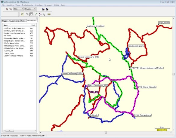

Questa funzione a me risulta comoda soprattutto in caso di velocità elevate come nella pratica di sport outdoor, quando di solito è possibile distogliere lo sguardo dalla strada e guardare il navigatore solo per pochi istanti. Tornando al Pollino, ecco il file che avevo ottenuto anni fa dopo aver scaricato, ridotto, unito e colorato una serie di percorsi nella zona:
Ho deciso di partire dal Santuario della Madonna del Pollino e di tentare la salita alla cima Serra Ciavole; il dubbio era legato più allo stato delle mie ginocchia e al caldo che alla difficoltà del percorso, infatti il profilo del percorso principale (verde) presenta una salita molto graduale e costante con pendenza intorno al 10%:
Ho inserito quindi nel file una serie di waypoint per ricordarmi l'itinerario scelto; il percorso preferenziale segue i waypoint 03-04-05-06 in zona boschiva (verificato su Earth), ma in caso di difficoltà eccessiva avrei potuto seguire il percorso verde (waypoint 03a); i waypoint 07a-07b-07c-07d rappresentano una deviazione facoltativa ma molto interessante verso il "giardino degli Dei".
Il waypoint "ZI PEPPE" ricorda che leggermente staccato dal percorso si può visitare uno dei pini loricati più vecchi del parco.
