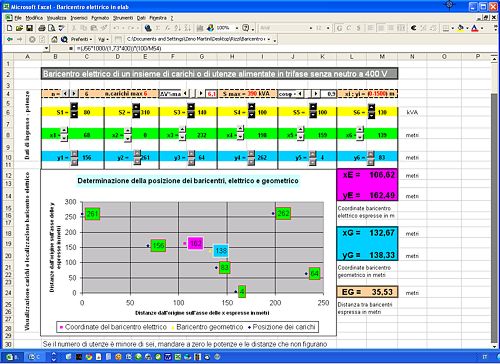

5: Baricentro elettrico di un insieme di utenze
Calcola le coordinate del baricentro elettrico e di quello geometrico di un insieme di utenze, a partire dal valore della potenza attiva di ogni carico, realizza il dimensionamento di tutti i cavi e controlla la caduta di tensione percentuale.

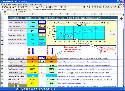

6: Valutazione del comportamento termico dei cavi
Questo programma permette di analizzare il transitorio termico a cui viene sottoposto un cavo, a seconda del tipo di posa e dei materiali impiegati, consente di stabilire il tempo massimo di sovraccarico a cui il cavo può venir sottoposto senza danni.

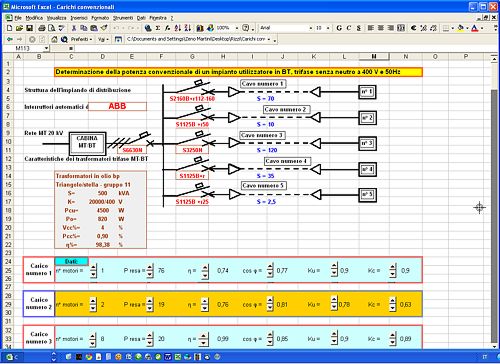

7: Carichi convenzionali per impianti con distribuzione radiale, gestiti in bassa tensione
Determinazione del carico convenzionale per un insieme di utenze alimentate da un trasformatore, realizza il dimensionamento di tutti i componenti il sistema, trasformatore, interruttori, cavi.

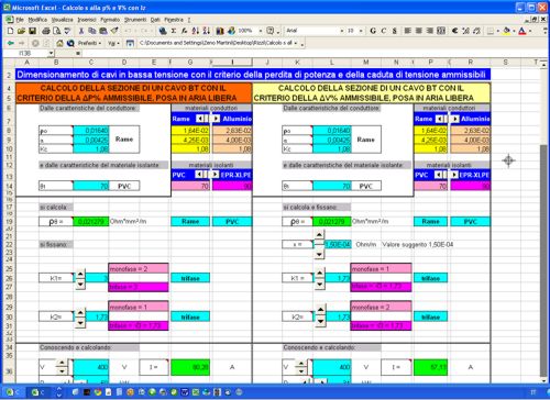

8: Criteri della perdita di potenza ammissibile e della caduta di tensione per cavi in bt
Il programma utilizzando i due criteri, consente di definire la sezione ottimale del cavo, i dati di ingresso possono essere modificati a piacere impiegando i pulasnti di comando.

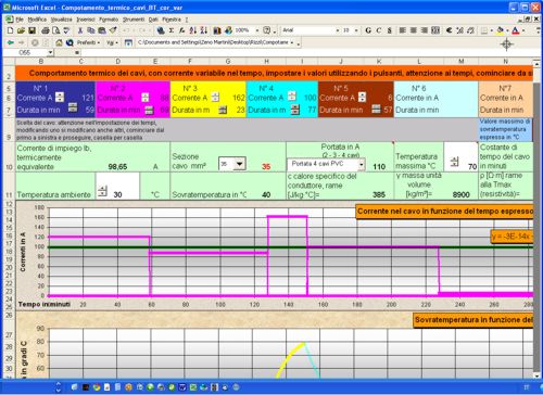

9: Analisi del comportamento termico di un cavo soggetto a corrente variabile nel tempo
Il programma consente di trovare la sezione ottimale dal punto di vista termico, per un utenza soggetta a carico variabile, tutti gli elementi di ingresso possono venir modificati con i relativi pulsanti di comando.

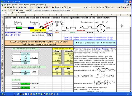

10: Criterio della sollecitazione termica di corto circuito STCC
Questo programma sfrutta l'integrale di Joule per trovare il valore della sezione del cavo, quando risulta protetto da oppotuno interruttore, inoltre consente di trovare, come processo inverso, il tempo massimo di intervento dell'interruttore protettore quando si conosca la sezione del cavo
