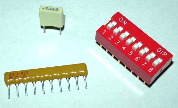

Girovagando su Internet troviamo un dispositivo veramente minuto:
E' un DIP Switch (Dual Inline Package), è costituito da 8 interruttori a slitta, è compatto, si innesta bene sulla BreadBoard e costa poco. Con questo si risolve certamente il problema dello spazio, ma rimane da scoprire come collegare ogni interruttore: siamo punto e a capo! Allora un altro giro su Internet e voilà, ecco la soluzione:

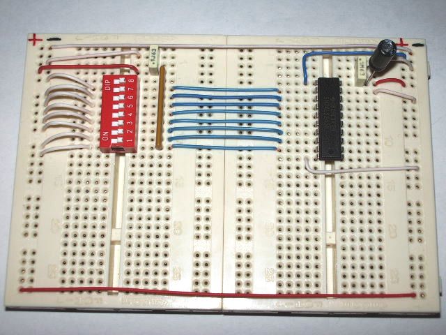

Bene! Scoperto il trucco, lo estendiamo sugli 8 interruttori del DIP Switch. Al posto delle 8 resistenze di pull-up da 1K, poniamo una rete resistiva SIL (Single In Line Package) compatta da 4,7K (l'unica che mi avanza) per risparmiare spazio e diminuire la corrente persa quando gli interruttori sono chiusi a massa. Per finezza montiamo anche un condensatore per smorzare le oscillazioni di tensione sull'apertura e chiusura degli switch. Non è proprio un sistema anti-bouncing (anti-rimbalzo) ma ci accontentiamo. Ed ecco lo schema del nostro Logic Switch:
Quindi usiamo questi componenti:
e li montiamo su una basetta di prototipazione BreadBoard:

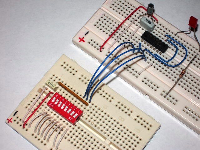

Ed ora lo testiamo sul circuito visto sulla breadboard nell'articolo precedente. Colleghiamo i 3 ingressi al Logic Switch e da qui gestiamo agevolmente tutte le prove che vogliamo, semplicemente spostando gli interruttori a slitta sul DIP Switch:
E' innegabile la comodità di agire sugli interruttori, magari aiutandosi con un cacciavite, anziché spostare a mano di volta in volta i vari fili col rischio di confondersi. In questo caso abbiamo bisogno di gestire solo 3 ingressi, ma abbiamo predisposto uno strumento valido per controllare 8 ingressi che potrà rivelarsi utile anche in altre occasioni. Potremmo accontentarci così e concludere oppure cogliere l'occasione per affinare lo strumento e per conoscere un altro integrato: il 74LS245. Vediamo di che si tratta e perché ci torna utile.

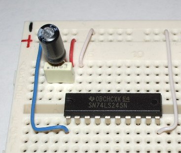

74LS245
Per scoprire cosa è andiamo a consultare il datasheet la cui lettura è obbligatoria, si trova facilmente in Rete e per chi non avesse una fonte dove reperirlo, ricordo che basta cercarla su Google o direttamente nei siti dei distributori di componenti elettronici.
Il titolo del datasheet è 3-STATE Octal Bus Transceiver, vediamo cosa ci suggerisce:
- 3-STATE significa che i pin di comunicazione possono assumere anche lo stato di alta impedenza (pin isolato come se fosse un interruttore aperto) oltre agli stati logici 1 e 0;
- Octal Bus significa che dispone di 8 ingressi e 8 uscite;
- Transceiver vuol dire che trasmette in uscita gli 8 bit che riceve in ingresso.
In particolare è bidirezionale, ha correnti di uscita più elevate rispetto ai corrispondenti valori TTL e viene usato per interfacciare 2 Bus (linee di comunicazione tra dispositivi), etc. Insomma ha diversi vantaggi ed usi, ma a noi può tornare utile per smorzare le micro oscillazioni che si verificano durante l'apertura o la chiusura degli interruttori. Infatti, gli ingressi sono dei buffer Schmitt-trigger in grado di mantenere stabile il valore di ingresso nonostante le eventuali oscillazioni provocate dall'interruttore nel DIP Switch. Bene, vediamo come collegarlo esaminando i pin sul datasheet:
| n. pin | collegamento |
| 10 GND | sul polo negativo
| 20 Vcc | sul polo positivo a +5V
| 01 DIR | sul polo positivo a +5V: utilizziamo la direzione dal bus A al bus B
| 19 G | sul polo negativo per abilitare ingressi e uscite
| da 2 a 9 | ingressi
| da 11 a 18 | uscite
e montiamolo su una basetta coi classici condensatori da 100 nF ed elettrolitico da 10uF:

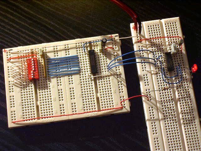

Infine uniamo le due basette e colleghiamo le uscite dal DIP Switch agli ingressi del Bus Transceiver:
Bene! Ora non ci resta che collegare 3 uscite del Bus Transceiver alle 3 entrate della Rete Combinatoria vista nel precedente articolo. Ricordo che gli ingressi A, B e C simulavano rispettivamente i sensori di: presenza persona, sensore umidità e timer giornaliero. Colleghiamo l'alimentazione da 5 volt e col nostro nuovo Logic Switch possiamo agevolmente testare tutte le 8 combinazioni possibili semplicemente agendo sugli interruttori a slitta:
Nella foto notiamo che i 3 ingressi sono collegati agli interruttori 1, 2 e 3 in posizione ON, ovvero chiusi a massa e, quindi, gli ingressi sono a 0 volt e 0 logico. Ricordiamo che in questa configurazione degli ingressi, la ventola deve rimanere spenta e spento dovrebbe essere il LED che la simula. Invece il LED è acceso per i motivi visti nel primo articolo. Il secondo problema che ci eravamo preposti di risolvere era proprio questo e lo affrontiamo subito nel successivo paragrafo col Logic Indicator

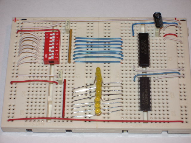

Logic Indicator
Nel primo articolo Elettronica Digitale Pratica I avevamo notato l'impossibilità di accendere un LED collegandolo direttamente al pin di un integrato TTL sfruttando la IOH (corrente di uscita High) poiché limitata a 0,4mA: decisamente insufficiente per accendere il LED. Per ovviare all'inconveniente avevamo dovuto alimentare il LED con la corrente IOL limitata a 8mA ma sufficiente. Peccato che il LED si accende quando l'uscita è bassa. Naturalmente vorremmo, invece, vedere il LED acceso quando l'uscita è High e spento quando l'uscita è Low. Come fare?
Un modo consiste nel pilotare il LED con un transistor usato come interruttore:
Potrebbe andar bene, ci basta aggiungere un transistor ed una resistenza al nostro circuito sotto test e potremmo concludere. Però, già che ci siamo, vorremmo realizzare qualcosa di generico, magari con 8 LED per evidenziare 8 uscite in modo da ritrovarci con un dispositivo valido anche per altre occasioni. Replicare lo schema per 8 volte, occupando un sacco di spazio con 8 transistor ci pare eccessivo. Ci viene in aiuto un integrato già bello e pronto: ULN2803. Vediamo di che si tratta.

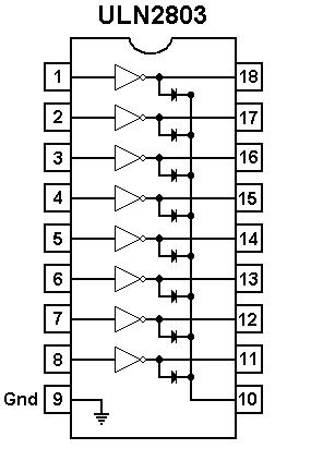

ULN2803
Come al solito è obbligatorio consultare il datasheet col quale comprendiamo che si tratta di un Octal High Voltage, High Current Darlington Transistor Array realizzato apposta per interfacciare dispositivi TTL con apparati che richiedono elevate correnti o tensioni come lampade, relè, motori o, appunto, i nostri LED. Riporto lo schema presente sul datasheet così discutiamo dei collegamenti avendo i pin sott'occhio:
Questo IC accetta input sugli ingressi da 1 a 8, con tensione compatibile TTL, quindi fino a 5 V, mentre i pin di uscita vanno da 11 a 18. Quando un ingresso è Low la rispettiva uscita è in alta impedenza, come se fosse un interruttore aperto e, quindi, non emette ne assorbe corrente. Quando un ingresso è High la rispettiva uscita conduce a massa, quindi assorbe corrente. Tale tipologia di uscita è chiamata Open Collector: o non conduce, o collega a massa. Quindi occorre predisporre una sorgente di tensione, esterna all'integrato, che alimenti il dispositivo collegato alla sua uscita e scarichi corrente a massa attraverso di esso. Infatti nell'integrato è presente solo il pin 9 di Ground ma non c'è il pin di alimentazione. Il pin 10 è detto "common free wheeling diodes" e servirebbe nel caso di carichi induttivi che potrebbero suscitare picchi di tensione, quindi va collegato a VCC in modo che i diodi possano scaricare tali picchi. Non è il nostro caso, potremmo anche lasciarlo disconnesso, ma non ci costa nulla collegarlo comunque al polo positivo.
Dunque vediamo con uno schema come collegare i nostri LED:

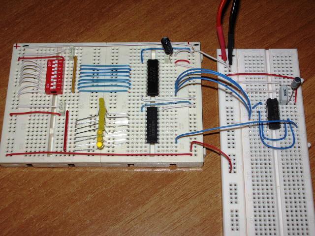

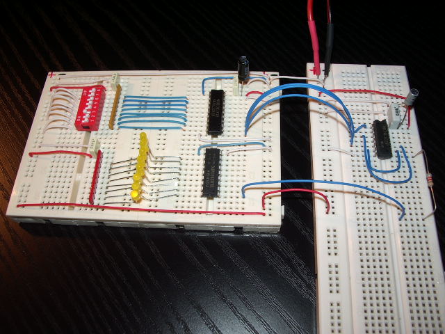

Ed ora montiamo il nostro Logic Indicator a fianco del Logic Switch in modo da avere tutto su un unico blocchetto:
Ottimo! Non ci resta che ritestare il circuito della ventola.
Test circuito ventola
Allora col nostro nuovissimo dispositivo composto dal Logic Switch per gli ingressi e dal Logic Indicator per l'uscita ci disponiamo per il test del circuito combinatorio che controlla la ventola, collegando direttamente l'uscita del 74LS00 ad uno degli ingressi dell'ULN2803:
Fantastico! Funziona! Possiamo provare tutte le 8 combinazioni agendo sul DIP Switch e vedere il LED illuminarsi quando effettivamente la ventola dovrà accendersi. Possiamo ritenerci soddisfatti e concludere? Soddisfatti sicuramente, ma prima di concludere direi che vale la pena fare qualche controllo sulle tensioni e sulle correnti: quindi ancora un po' di pazienza perché, forse, il bello deve ancora venire.
