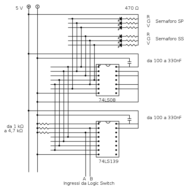

Lo schema elettrico
Per i collegamenti consultiamo per bene i datasheet dei due integrati, individuando la funzione di ogni singolo piedino e ricavando il seguente schema che più che essere uno schema elettrico è già uno schema di cablaggio:

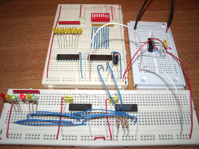

Il montaggio
Infine:
- procediamo col montare i componenti (elencati in Appendice A) su BreadBoard,
- eseguiamo tutti i collegamenti come da schema,
- applichiamo agli ingressi del decoder un microswitch o il Logic Switch o semplicemente 2 cavetti dalla tensione e dalla massa per rappresentare rispettivamente l'1 e lo 0 logico,
- colleghiamo l'alimentazione,
- e proviamo tutte le 4 combinazioni verificando che i LED si accendano nella corretta sequenza.

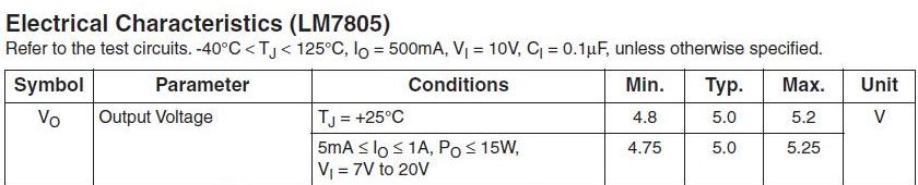

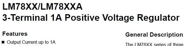

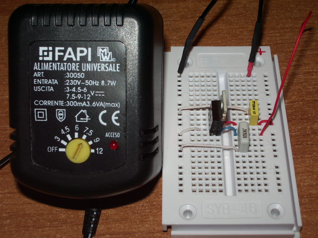

Un alimentatore da quattro soldi non fornisce una buona tensione stabilizzata sul valore nominale, ne a vuoto ne sotto carico, quindi, anche disponendo di un trasformatore con tensione nominale di 5 V non saremo mai sicuri della effettiva tensione fornita. Vale la pena, allora, adottare un regolatore di tensione come l'LM7805. Come di consueto reperiamo il suo datasheet e lo analizziamo.
Verifichiamo che eroghi corrente sufficiente per i nostri scopi:

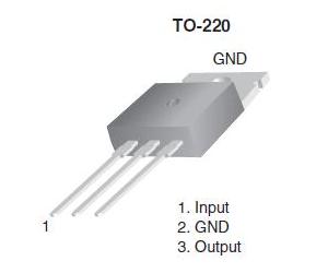

Visualizziamo la disposizione dei piedini:
Cerchiamo con che tensione va a sua volta alimentato (vedere VI):

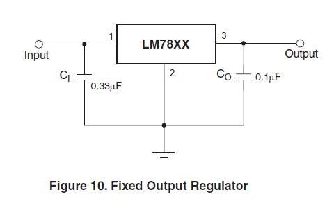

Cerchiamo se il datasheet propone uno schema sul suo utilizzo:

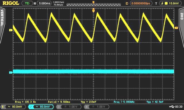

A questo punto ci basta reperire una basetta, montarci l'LM7805, collegare i 2 condensatori consigliati ed abbiamo un ottimo generatore di tensione a 5 V:
Se poi siamo scettici o curiosi verifichiamo con l'oscilloscopio cosa ci abbiamo guadagnato da tutto questo lavoro:
dove il segnale giallo si riferisce alla tensione in ingresso all'LM7805 e quello in blu alla tensione in uscita.
Notiamo come l'ingresso presenti oscillazioni da 200 mV con frequenza di circa 100 Hz, mentre l'uscita è molto più stabile. Insomma l'LM7805 fa egregiamente il suo lavoro!
