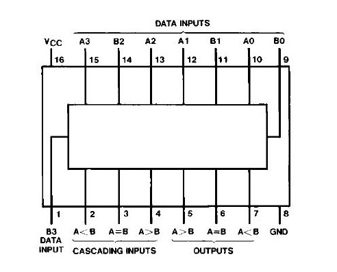

Quindi stiamo trattando un comparatore di due grandezze A e B, di 4 bit ognuna, in grado di stabilire se A>B, A<B o A=B valorizzando con High l’uscita relativa al risultato ottenuto.
Con riferimento al Connection Diagram vediamo quali sono gli ingressi e quali le uscite:

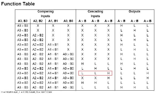

Individuiamo i due ingressi da confrontare A (A3-A0) e B (B3-B0), quindi le tre uscite sui pin 5, 6 e 7. Vi sono altri tre input detti Cascading Inputs che servono nel caso si voglia confrontare grandezze su più di 4 bit: basterà collegare due o più integrati ponendo le uscite OUTPUTS dell’integrato che confronta i bit meno significativi agli ingressi CASCADING INPUTS dell’integrato che opera sui bit più significativi. Nel nostro caso di integrato singolo dovremo porre ad High il pin 3 e a Low i pin 2 e 4 come evidenziato nella Function Table:
In sostanza, nel caso di uguaglianza l’uscita riflette quanto presente sul Cascading Inputs.

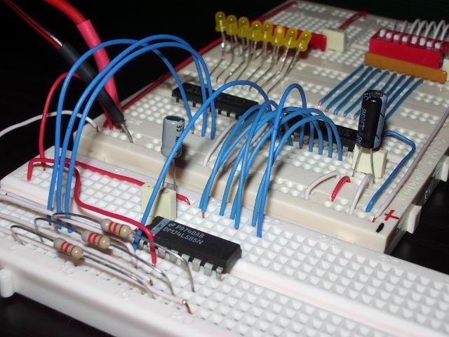

Ora, bando alle ciance, andiamo al sodo: cosa ci serve?
- 1 circuito integrato 74LS85
- 1 condensatore da 100 nF
- 1 condensatore da 10 µF
- 3 resistori da 8,2 kΩ
- 1 BreadBoard
- fili rigidi a volontà
- Il Logic Switch & Indicator
- Alimentatore 5 V
Bene, non ci resta che montare l’integrato sulla Bread Board e collegare il Logic Switch & Indicator ricordando di porre tre resistori da 8,2 kΩ tra le uscite del comparatore ed il Logic Indicator per limitare la corrente IOH:
Ora possiamo agevolmente impostare i due valori A e B sul DIP switch ed osservare il LED che si accende in corrispondenza del risultato fornito dal comparatore.
Come anticipato, sarebbe più elegante e comodo, al posto dei LED, usare un bel display a 7 segmenti che ci mostri una H quando A>B, una E in caso di uguaglianza ed una L se A<B. Come fare lo vediamo nel prossimo paragrafo.

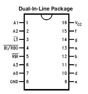

Il circuito integrato 74LS48 accetta 4 ingressi (A3-A0), che rappresentano in binario il numero che si vuole trasmettere al display, e fornisce 7 output (a-g), corrispondenti ai 7 segmenti del display, in grado di alimentare direttamente i LED. Vediamo il Connection Diagram per capirci meglio:
Per quanto riguarda gli altri tre input denominati LT, BI e RBI, servono per scopi particolari che qui non ci interessano e possiamo tenerli High come specificato nella Truth Table del data sheet.
Quindi col 74LS48 abbiamo risolto il problema di gestire il display. Ora basterà, in qualche modo, fornire a questo integrato, un 3, un 4 o un 7 in binario, per far illuminare rispettivamente la E, la H o la L sul display montato al contrario.

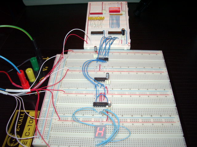

Quindi per codificare un 3, un 4 o un 7 con le tre uscite del comparatore ci bastano tre OR, anzi 2 perché A0 ed A1 sono identici. Bene, dovrebbe essere tutto: passiamo all’assemblaggio e vediamo se funziona.
Assemblaggio
Riepiloghiamo cosa ci serve:
- 1 circuito integrato 74LS85 (comparatore)
- 1 circuito integrato 74LS32 (2 OR per la codifica)
- 1 circuito integrato 74LS48 (Driver per display)
- 1 Display 7 segmenti a catodo comune
- 3 condensatori da 100 nF
- 3 condensatori da 10 uF
- 1 o più BreadBoard
- Il Logic Switch
- Alimentatore 5 V
Ed ora montiamo il tutto e proviamo:

Nel secondo esperimento (comparatore-OR-Driver-Display) basta collegare le tre uscite del comparatore a due OR le uscite delle quali vanno agli ingressi del driver 74LS48 che alimenterà i rispettivi segmenti del display.
