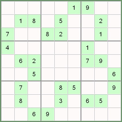

Il gioco
Il gioco SUDOKU si basa su una griglia di 9 righe per 9 colonne, divise in 9 riquadri di 9 caselle per un totale di 81. Viene proposto uno schema precompilato con alcuni numeri che assume l’aspetto riportato a titolo di esempio nella seguente figura:
I numeri presenti nello schema iniziale e la loro posizione variano in base al livello di difficoltà: facile, medio, difficile o diabolico. Il giocatore, partendo da tale schema iniziale, deve completarlo riempiendo tutte le caselle vuote con i numeri mancanti seguendo un’unica e semplice regola: ogni riga, ogni colonna ed ogni riquadro di 9 caselle, deve contenere tutti e solo i numeri da 1 a 9 in qualsiasi ordine. Essendo 9 le caselle presenti in ogni entità e 9 i numeri che deve contenere, ne consegue che non vi possono essere numeri doppi al suo interno.
