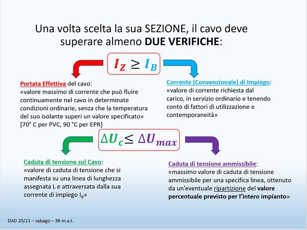

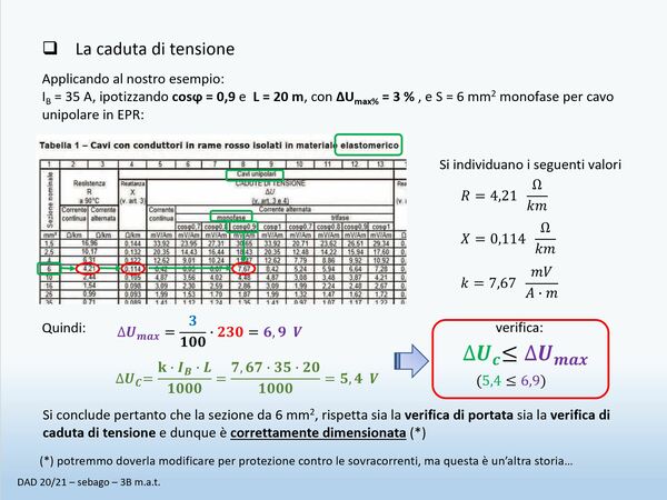

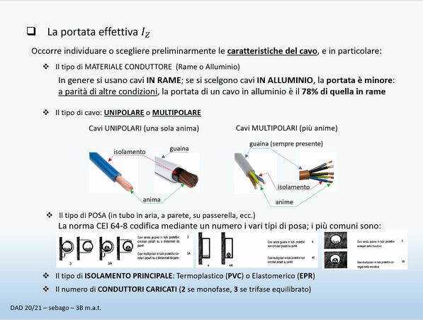

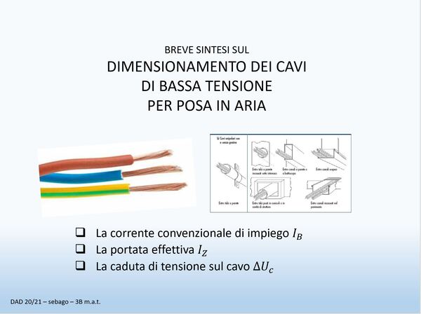

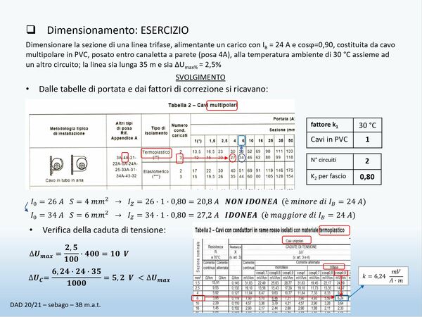

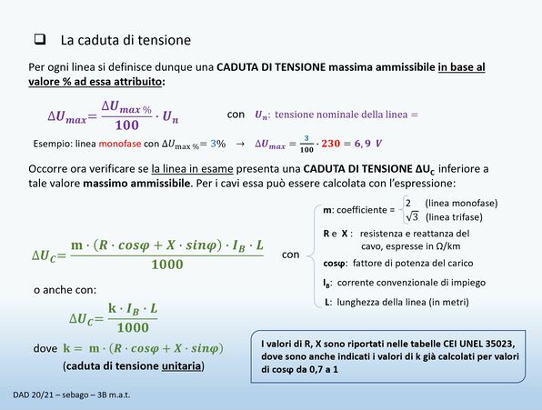

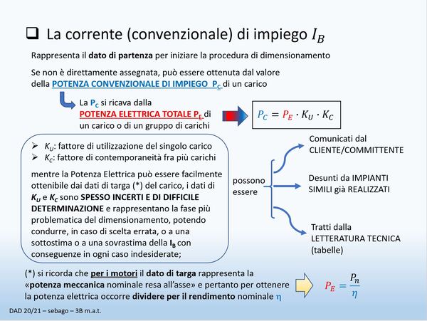

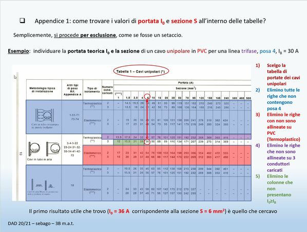

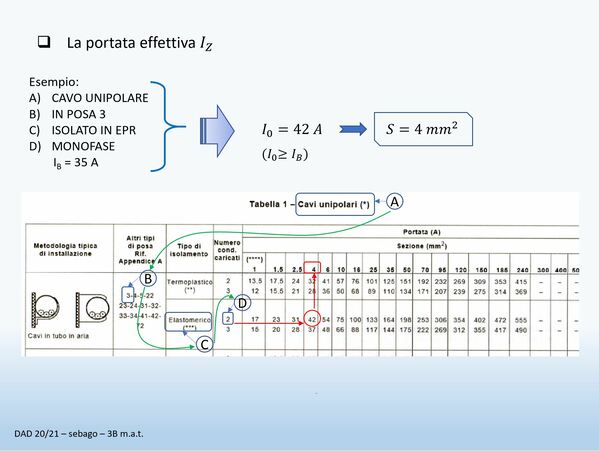

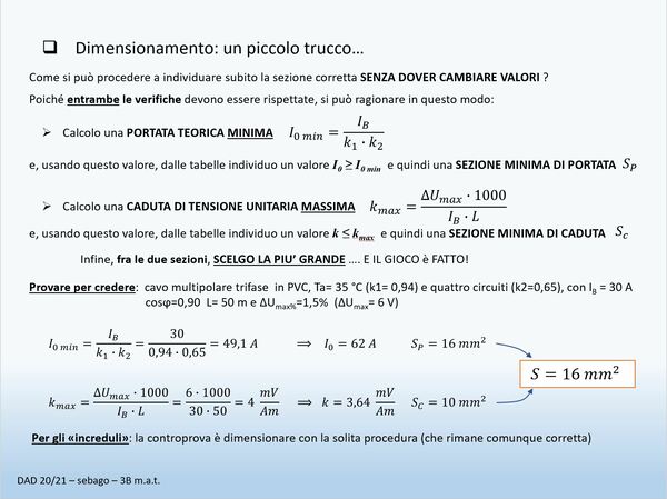

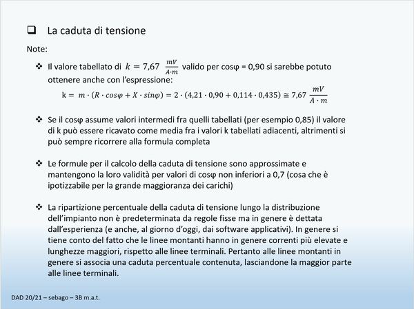

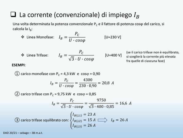

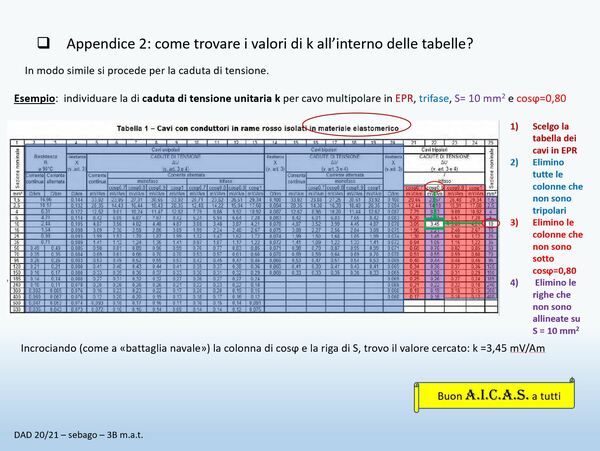

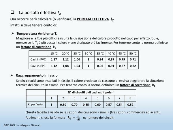

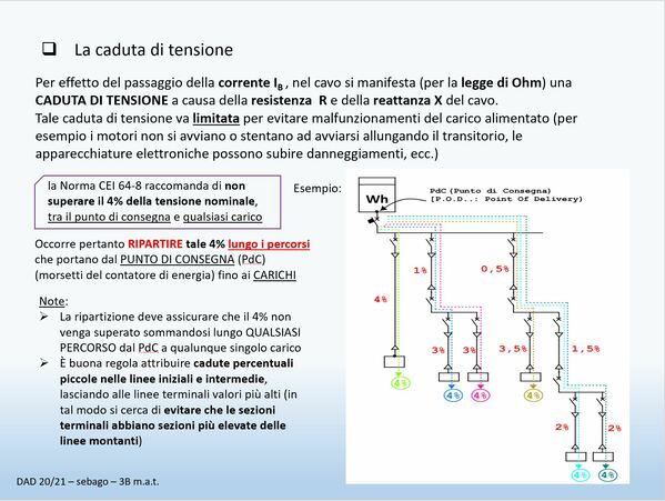

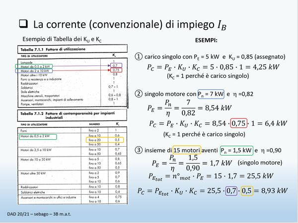

Fuor della filosofia spicciola, queste pagine sono un documento di sintesi sulla procedura di dimensionamento dei cavi di bassa tensione per posa in aria, costruito per alunni di una classe terza del settore elettrico. Non sono perciò un compendio totale delle problematiche e per alcune parti la semplificazione ha costituito un obbligo. Ma tant'è, di questi tempi è per ora ciò che passa il convento. Se qualche studentello, oltre ai miei, ci desse anche solo una sbirciata e lo ritenesse interessante, sarebbe già un bel traguardo. Buona lettura a tutti.
P.S.: se a qualcuno piacesse utilizzare a qualunque titolo questo materiale, è liberissimo (magari citi EY come fonte). E' solo obbligato a segnalare eventuali errori o inesattezze, pena altrimenti non tanto il mio personale dispiacere quanto l'inimicizia del Dio degli impianti. Saludos.
