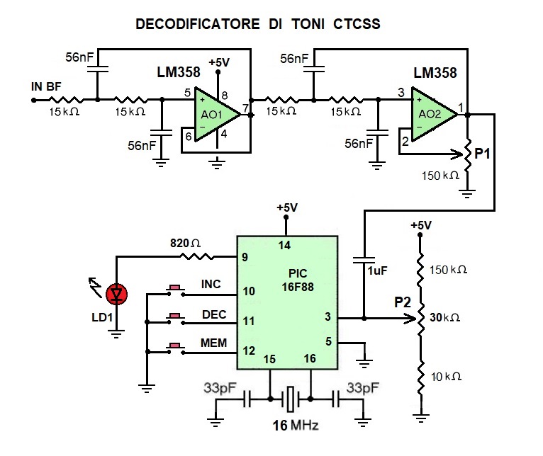

Qualche mese fa, girovagando tra le ormai quasi infinite pagine del web, mi sono imbattuto in diversi articoli che affrontavano il tema di come verificare la presenza di un segnale a frequenza nota, su un canale radio, oppure su un doppino telefonico od altro ancora. Tra le varie soluzioni prese in esame, dai più o meno complessi filtri analogici ai più sofisticati filtri digitali, uno in particolare ha stimolato il mio interesse, poiché in output non restituisce l’ipotetico segnale da noi ricercato, filtrato e ripulito dagli altri segnali indesiderati, ma restituisce semplicemente uno stato logico, alto se nel canale che stiamo analizzando è presente il segnale da noi ricercato, oppure basso se è assente. Per la realizzazione di un tale marchingegno, bisogna ricorrere ad uno strumento matematico noto col nome di “algoritmo di Goertzel”. Trattasi di una semplificazione dell’arcinota FFT, ossia della trasformata veloce di Fourier per l’analisi spettrale dei segnali periodici; beato chi ne conosce gli intricati meccanismi di funzionamento, io purtroppo non sono tra questi.
Poiché tale algoritmo interviene esclusivamente sul segnale da ricercare, i cruciali passaggi matematici sono relativamente pochi e semplici, tali da poter essere implementati anche su un piccolo microcontrollore. Questo mi ha invogliato in prima battuta a fare delle simulazioni su un foglio Excel, e successivamente a stilare un programmino che ho realizzato in ASM appositamente per il pic 16F88; microcontrollore prodotto dalla Microchip molto noto per la sua semplicità d’uso. A chi volesse approfondire i vari aspetti teorici e funzionali legati all’algoritmo di Goertzel, consiglio di visitare la pagina al seguente link: https://www.embedded.com/the-goertzel-algorithm/ Un ringraziamento va all’autore di questa interessante e stimolante pagina web, che personalmente ho trovato molto chiara ed esplicativa, al punto da permettermi con pochi passaggi di ottenere i risultati sperati.
Dalle prove da me effettuate su dei segnali a frequenza audio, con mio grande stupore ho verificato, come peraltro già anticipato nella pagina web di cui prima, che la risposta dell’algoritmo si può spingere ad una larghezza di banda, fino ad un intervallo di pochi Hertz attorno al segnale ricercato, facendone uno strumento incredibilmente selettivo. Per quanto concerne i nostri interessi, ciò consentirebbe ampiamente di poter realizzare degli ottimi decodificatori di tono del tipo CTCSS oppure dei decoder DTMF od ancora dei radiocomandi; inserendo possibilmente altre funzioni aggiuntive sullo stesso chip, per decodificare ad esempio segnali CW o RTTY.
Il circuito che vi propongo è visibile nella figura 1, e consente la decodifica di toni sub audio, dove oltre al pic è presente anche un filtro RC passa basso del 4° ordine, allo scopo di limitare il passaggio alle sole frequenze sotto i 200 Hz circa ed attenuare i segnali audio a frequenza maggiore normalmente presenti sullo stesso canale. In seguito alle prove da me effettuate, ho notato che il circuito funziona ugualmente bene anche senza il filtro, però credo convenga lasciarlo inserito per non appesantire eccessivamente l’ADC del pic con altri segnali audio in questo caso indesiderati.

Affinché il circuito operi correttamente, il segnale di bassa frequenza all’ingresso del pic al pin 3, non deve superare 1 Vpp e non deve essere inferiore a 200 mVpp, a tale scopo interverremo sul potenziometro P1 per dosare il segnale opportunamente; il potenziometro P2 invece, stabilisce il valor medio dei segnali d’ingresso, e deve essere regolato in assenza di segnale di bassa frequenza in ingresso, per una lettura col multimetro al pin 3 di circa 0,62 Vcc.
Dato che non ci sono altri punti di taratura, dopo l’accensione il circuito funzionerà immediatamente, e potrete verificare che inviando con un generatore di segnali un tono a 90 Hz al suo ingresso, il led collegato al pin 9 si accenderà, e che variando la frequenza di qualche Hz in più o in meno si spegnerà. Naturalmente questo che condivido con voi è soltanto un circuito di prova, ed intervenendo in modo opportuno sul software di gestione, è possibile restringere ulteriormente la banda passante. Ovviamente per un più opportuno utilizzo, oltre al diodo led si può comandare la chiusura di un relè per gli usi più appropriati.
Coi tre pulsanti presenti nel circuito è possibile modificare in totale autonomia la frequenza del tono da ricercare, e siccome almeno per il momento, non ho previsto un tastierino per l’inserimento diretto del valore del tono, bisogna procedere inviando all’ingresso del decodificatore, un segnale sinusoidale di ampiezza non superiore ai 400 mV circa, con frequenza pari al tono da ricercare; quindi, si continuerà tenendo premuto il pulsante Inc. o Dec. fino a quando non si accenderà nuovamente il led. Tenete presente che tali incrementi o decrementi sono inseriti con step di 0,3 Hz circa e ad intervalli di 180 mS l’uno dall’altro, e se il nuovo valore di frequenza da raggiungere è abbastanza lontano, potrebbero volerci anche alcuni secondi per completare il nuovo inserimento. Le operazioni di modifica termineranno con una breve pressione del pulsante Mem. che salverà i nuovi dati sulla memoria eeprom interna del pic, per renderli utilizzabili alle successive accensioni del circuito; un breve spegnimento del led segnalerà che la registrazione si è conclusa con successo.
Il valore del quarzo da 16 MHz da me utilizzato non è vincolante, infatti, durante le mie prove, erroneamente ho anche inserito un quarzo da 20 MHz, e mi sono accorto dopo un attimo di smarrimento che il circuito stava continuando a funzionare ugualmente, solo che la frequenza di lavoro si era spostata a circa 110 Hz. A quel punto ho provato anche con un quarzo da 12 MHz, e la frequenza di lavoro si è abbassata a 67 Hz circa. Ciò significa che potrete usare tranquillamente un quarzo intorno ai 16 MHz, tanto poi centrerete la frequenza di lavoro coi tre pulsanti come descritto pocanzi.

Bello! Potrebbe essere critico il valore della continua nei filtri. Se il segnale di ingresso ha valor medio nullo l'operazionale satura. Inoltre il potenziometro P1, oltre a regolare il guadagno, sposta anche il Q e la frequenza del secondo stadio del filtro.
