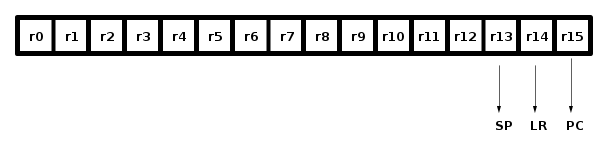

Di base, l'architettura ARM usa 16 registri a scopo generale (GPR - general purpose register) da 32 bit ciascuno, chiamati rispettivamente r0, r1, r2, ··· , r15.
13 di questi registri posso essere usati a scopo generale, ossia non hanno una scopo preciso e riservato ad un impiego in particolare, e possono essere usati abbastanza liberamente, ma questo è valido solo per l'uso generale, perché quando si tratta di programmare per un sistema operativo in particolare, questa assunzione, da un certo punto di vista, non è più valida. Più avanti vedremo di approfondire questo dettaglio.
Abbiamo quindi che i registro r13, r15 ed r16 sono chiamati rispettivamente SP (stack pointer ), LR (link register) e PC (program counter).
- STACK POINTER : è il puntatore allo stack. Punta all' ultimo elemento inserito nello stack.
- LINK REGISTER : è usato per salvare l'indirizzo di memoria della prossima istruzione dopo aver terminato l'esecuzione di una funzione eseguendo l'istruzione BL o BLX.
- PROGRAM COUNTER : salva l'indirizzo di memoria della prossima istruzione ad eseguire.
NB: anche r13 ed r14 possono essere usati come registri a scopo generale, ma quando si deve usare il puntatore allo stack ed il link register, questi due non possono essere sostituiti liberatamente con altri registri. È quindi chiaro che bisogna usare r13 ed r14 a questo scopo. Per r15 invece non c'è speranza, per fortuna.

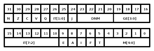

Arrivati a questo punto si può citare il CPSR (Current Program Status Register) ed il SPSR (Saved Program Status Register), i quali meritano anche loro qualche riga a riguardo.
CPSR e SPSR
Il CPSR, come lascia intuire il suo stesso nome, è un registro di controllo dello stato attuale del processore. Qualsiasi micro-processore o micro-controllore ha un cosidetto STATUS REGISTER. Per esempio nell'architettura x86 [27] è il FLAGS REGISTER [28].
L'SPSR (Saved Program Status Register) è una copia del CPSR.
Si ricorda che esiste più di un registro CPSR ma è il processore che decide automaticamente quale usare.
La lunghezza del registro CPSR è di 32 bit (potrebbe cambiare da serie a serie e dal processore, non si sà mai !), e questa a seguire ne è la rappresentazione:
Ecco che tocca fare un pò di chiarezza sui vari bit.
- N : Negative Flag - il bit vale 1 quando il risultato di una operazione è un numero inferiore a 0. 0 altrimenti.
- Z : Zero Flag - il bit vale 1 quando il risultato di una operazione è uguale a 0. 0 altrimenti.
- C : Carry Flag - il bit vale 1 quando il risultato di una operazione (somma o moltiplicazione) richiede il bit di carry .
- V : Overflow Flag - il bit vale 1 quando un numero con segno ha effettuato un overflow di valore di un numero con segno.
- Q : Saturation Flag - il bit viene settato quando il risultato di una operazione richiede una dimensione più grande di quella che il registro in cui deve essere salvato suddetto valore. In altre parole, un registro non basta per salvare il valore dell'operazione.
- IT [7:0] : IT execution state bits - sono i bit di stato del blocco condizionale IT (If-Then), introdotto nella modalità Thumb-2. Più avanti vedremo come usarle il blocco IT ed analizzaremo i relativi bit di stato.
- J : è il bit di stato che indica se il processore è nello stato Thumb o in ThumbEE. In funzione dello stato del bit T il processore può lavorare in modalità Thumb, Thumb-2 o ThumbEE. La modalità Thumb offre un set di istruzioni ridotto a 16 bit, cosi come minori prestazioni rispetto alla modalità a 32 bit. La modalità Thumb-2 è un' espansione della modalità Thumb, mentre la modalità ThumbEEE è una variante della modalità Thumb-2. La modalità Thumb viene attivata settando il bit T a 1. Se il bit J è settato a 0 si lavora in Thumb-2, altrimenti si lavora in ThumbEE.
- In questo articolo non verranno discusse in particolare la modalità Thumb e le evoluzioni citate in precedenza. Verranno comunque proposti link di approfondimento.
- DNM : (Do Not Modify) - Il manuale suggerisce di non alterare il valore di questi bit via software.
- Precisamente: DNM fields read as unpredictable values, and must only be written with the same value read from the same field on the same processor.
- tradotto in Italiano, se vogliamo modificare il valore di un registro con campi di bit dichiati come DNM, è bene leggere e scrivere sul registro senza però alterare il valore di questi bit. Questi campi sono riservati a future implementazioni.
- GE [3:0] : (Great or Equal) - Sono i bit di stato che possono essere settati per testare i risultati con istruzioni SIMD [29] che operano con valori a 2 byte (16 bit) o 1 byte (8 bit).
- E : Endianess [30] bit - È possibile scegliere l'ordinamento della rappresentazione dei dati cambiando il valore di questo bit di configurazione.
- A : Data Abort Bit Mask - Cambiando il valore di questo bit, è possibile permettere alla CPU di entrare in uno stato temporaneamente irrecuperabile in caso di errore interno o esterno. Qui [31] una spiegazione dettagliata. Questa caratteristica viene disabilitata settando il bit a 1.
- I : Interrupt Enable / Disable Bit - Se settato a 1, disabilita ogni richiesta di interruzione IRQ (interrupt request).
- F : Fast Interrupt Enable / Disable Bit - Se settato a 1, disabilita ogni richiesta di interruzione FIQ (fast interrupt request). La diffetenza tra IRQ e FIQ è che quest'ultime hanno un livello di priorità maggiore.
- T : Thumb mode bit - Quando il bit è settato a 1 il processore lavora in modalità Thumb. La scelta della modalità dipende poi dal valore del bit J come spiegato anteriormente. Se il bit T è settato a 0, il processore lavora in modalità ARM.
- M[4:0] : Mode bits - Scelta della modalità di esecuzione: in base alla configurazione scelta, il programma può essere eguito in User mode (modalità non privilegiata - normale esecuzione), FIQ, IRQ, Supervisor, Abort, System e Secure Monitor. Queste modalità sono spiegate più in dettaglio nel manuale di riferimento (citato in precedenza) a pag. 41. Altre info qui [32].
Attenzione: Non tutti i bit del CPSR possono essere settati a piacere durante l'esecuzione del programma.
Per esempio, i bit N, Z, C, V, Q, GE[3:0] ed E possono essere configurati indipendetemente dalla modalità di esecuzione (privilegiata o no), mentre i bit A, I, F e M[4:0] possono essere modificati solo in modalità privilegiata.

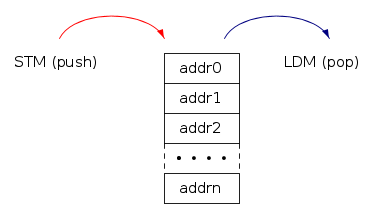

Uso e manipolazione dati nella pila di memoria (Stack)
Per quanto riguarda le operazioni sullo Stack, l'architettura ARM fa uso delle operazioni di tipo load/store con molteplici registri, che sono appunto le istruzioni descritte in precedenza: LDM (pop) e STM (push).
Si ricorda che una istruzione di tipo load salva in un registro, specificato come primo operando, il contenuto di memoria all'indirizzo relativo alla lista di registri specificata come secondo operando, mentre una istruzione di tipo store si comporta in maniera esattamente contraria.
La rappresentazione non descrive del tutto il funzionamento della pila in questione, ma aiuta solo a capire e relazionare i due tipi di istruzioni. Putroppo non è tutto cosi immediato.
La sintassi per l'uso delle istruzioni LDM e STM è lo stessa usata negli esempi appena esposti, con la differenza che per lo scopo in questione, il registro usato come primo operando è r13 ovvero sp (stack pointer), e per far riferimento allo stack si usano dei flag distinti rispetto a quelli descritti nelle sottosezioni precendenti.
Lo stack pointer sp può puntare all'ultimo elemento inserito nella pila usando l'apposito flag F (Full Stack), o al primo elemento libero nella pila usando il flag E (Empty Stack).
Successivamente, è possibile scegliere il tipo di indirizzamento: ascendente o decrescente.
Nel caso di scegliere un tipo di indirizzamento ascendente usando l'apposito flag A, il puntatore allo stack punterà ad indirizzi di memoria maggiori man mano che vengano inseriti gli elementi. Viceversa, scegliendo l'indirizzamento decrescente usando l'apposito flag D, il puntatore allo stack punterà ad indirizzi di memoria minori man mano che vengano inseriti gli elementi.

Viene generalmente utilizzata nei sistemi operativi. Altera alcuni valori del CPSR, tra questi il PC in cui viene salvato il valore dell'indirizzo di memoria della tabella delle interruzioni (la cosidetta vector table).
Esempio di utilizzo:
/* execute software interrupt */ swi $0
PSRI
MSR, MRS
Sintassi:
INSTRUCTION {COND} R1, {CPRS | SPSR}
INSTRUCTION {COND} {CPRS | SPSR} {fields} , R2 (MSR Only)
INSTRUCTION {COND} {CPRS | SPSR} {fields} , #Immediate_Value (MSR Only)
Comportamento:
MSR: Copia il contenuto di R1 in R2. Quest'ultimo può essere il CPSR o il SPSR.
MRS: Copia il contenuto del registro CPSR o SPSR (dipende con quale dei due registri si vuole lavorare), in R2. Oltre alla differenza di comportamento, in questa istruzione il registro R1 deve essere il registro CPSR oppure il SPSR.
Queste sono le uniche istruzioni che permettono di lavorare con il CPSR (Current Program Status Register) e SPSR (Saved Program Status Register). Non esistono istruzioni di lettura diretta se non attraverso un registro GPR.
Come si è accennato nella sezione dedicata ai CPSR e SPSR, non tutti i bit sono editabili.
Dipendendo dalla modalità in cui lavora il processore, o dallo stato di esecuzione,
