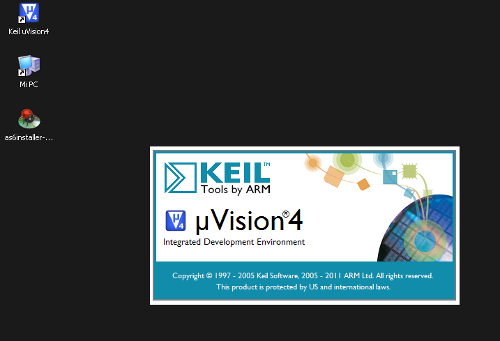

Quindi, dopo aver scaricato ed installato l'IDE (in questo caso ricordiamo che si tratta del Keil µVision) e aver svolto la eventuale procedura per ottenera la licenza, l'unica cosa da fare è lanciare il programma. :)

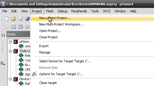

Una volta aperto l'IDE dovremo creare un nuovo progetto. Muoveremo il cursore sulla voce Project e selezioneremo New µVision Project

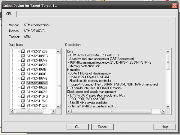

Una volta scelto il percorso e la cartella dedicata, si aprirà la finestra dedicata alla selezione del dispositivo (MCU) a programmare. Nel nostro caso bisogna cercare nella cartella ST Microelectronics (nella sotto-finestra Data Base:) il microcontrollore STM32F407VG.
Una volta che si ha cliccato su OK si aprirà un'altra finestra nella quale vi verrà chiesto se volete aggiungere il file startup_stm32f4xx.s (che è il file Assembly per la mappatura di memoria) al progetto. Cliccare su OK!

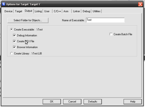

Cliccare quindi la voce Flash del menù principale ed a seguire Configure Flash Tools....
Nella finestra che si aprirà, bisogna entrare nel sottomenù Output ed abilitare la creazione del file esadecimale.

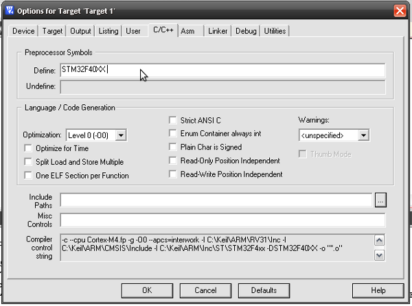

A partire dalla versione V1.1.0 delle librerie, è necessario definire la macro STM32F40XX nel sotto menù C/C++ alla voce Define. Questo serve ad istruire il compilatore nel generare codice per la famiglia STM32F40x e non STM32F427x. Per maggiori dettagli osservare l'header stm32f4xx.h righe 68 - 80.

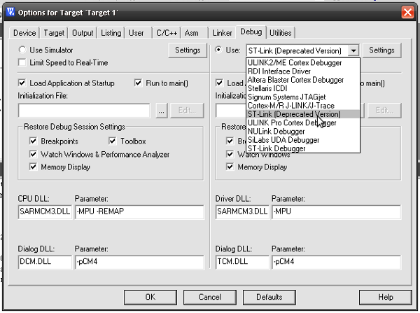

Nel sottomenù Debug selezionare ST-Link (Deprecated Version).

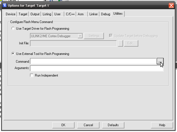

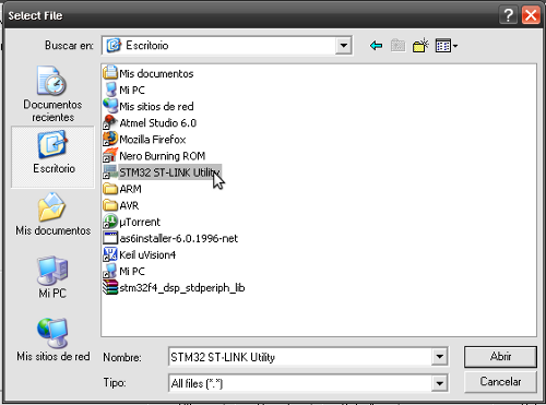

Non resta che selezionare il FLASH downloader. Nel mio caso ho installato la tool STM32 ST-Link Utility scaricabile al link [2] riportato in precedenza, causa problemi di funzionamento con l'IDE ed il downloader interno. Entrando nel sottomenù selezionare Use External Tool for Flash Programming.
E quindi selezionale la utility dal Desktop (link creato dall'installazione del software).
Nel caso non si voglia usare la utility, selezionare l'opzione Use Target Driver for Flash Programming ed a seguire ST-Link (Deprecated Version).

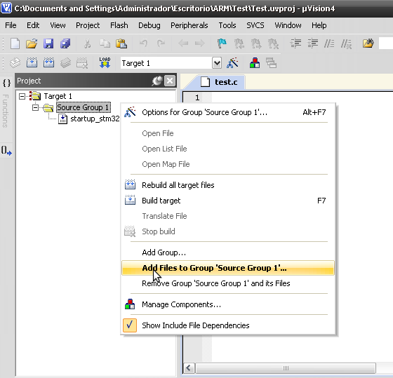

Cliccare Ctrl-N per aprire una sezione per un nuovo file di testo che salveremo (all'interno della cartella dedicata al progetto) premendo Ctrl-Scon il nome test.c, all'interno del quale risiederà la funzione main.
A questo punto bisogna aggiungere il file test.c al progetto. Con il cursore posizionato sulla voce Source Group 1, clicchiamo con tasto destro del mouse e selezioniamo la voce Add Files to Group 'Source Group 1' come rappresentato nella immagine a seguire.
Una volta eseguita l'operazione selezionare il file test.c. Si ricorda che questa operazione deve essere effettuata per TUTTI i file necessari alla compilazione del progetto, siano questi header o file C.

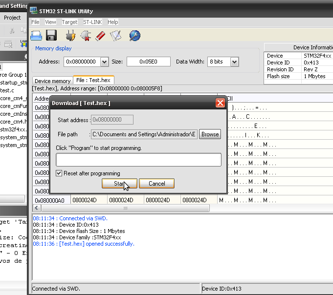

A questo punto il di caricamento del file esadecimale può essere effettuato cliccando sull'icona Load.
Se si è scelto di usare la utility ST-Link Utility secondo le impostazioni mostrate precedentemente, questa si aprirà automaticamente (può anche essere eseguita al di fuori dell'IDE senza problemi).
A questo punto dovrebbe essere sufficente cliccare sull'icona Program Verify (penultima icona sotto la voce del menù Help). Si aprirà quindi la finestra di Download. Eventualmente bisognerà cercare il file con estensione .hex cliccando su Browse, in tal caso lo si seleziona dando l'OK.

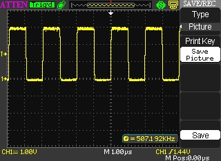

Ora si, è tutto pronto per caricare in memoria Flash il firmware scritto. Ecco quindi una cattura con l'oscilloscopio dell'esecuzione del codice riportato in precendenza.

A seguire si mostra un video di esecuzione del firmware appena postato.
