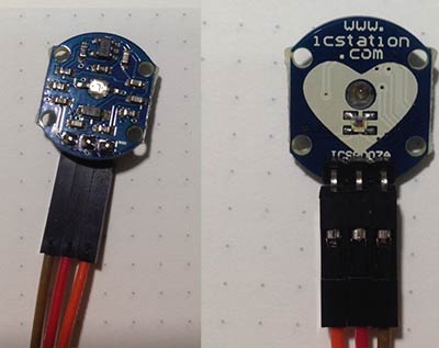

Il protagonista indiscusso del progetto è il sensore analogico per le pulsazioni, vediamo come funziona:
Questo sensore ha bisogno di un'alimentazione da 3.3 a 5V e restituisce il battito cardiaco in percentuale all'alimentazione ricevuta. Mi spiego meglio: noi lo alimentiamo con 5V, quindi il battito più forte sarà 5V, così a scalare fino a 0V. Se volete farlo, potete pilotare un paio di led direttamente con questo segnale (utilizzando una resistenza in serie) e "vedere" il vostro battito che illumina i diodi.
Il sensore può essere anche costruito da componenti discreti, ma non avrà certamente le dimensioni piccole di quello che si trova già pronto in commercio, a meno che voi non siate dei Mandrake dell'SMD. Se vi interessa capire come fa ad individuare il battito cardiaco e come costruirlo, questo video dovrebbe chiarirvi abbastanza le idee.

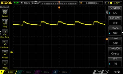

In questo stadio la situazione è semplicissima. Quando il MOSFET permette alla corrente di fluire entra in gioco un circuito R+C che include un resistore (in questo caso un trimmer) e un condensatore (in questo caso elettrolitico). A che servono questi componenti? A migliorare l'effetto, tecnicamente agiranno come integratore di segnale. Se non li avessi messi, il MOSFET avrebbe agito come un interruttore e gli stati sarebbero stati due: acceso o spento.
Una configurazione semplice come quella avrebbe funzionato, tuttavia non è piacevole alla vista perché avremmo avuto i led accesi a 9V per tutta la durata della pulsazione o spenti quando il cuore non batte. Possiamo fare di meglio e "addolcire" il segnale con un effetto sfumato verso lo spegnimento che sembra riprodurre il battito più fedelmente. Quando arrivano i 9V il condensatore comincia a caricarsi e ad aumentare la sua resistenza fino a rendere impossibile il passaggio di corrente, nel momento in cui i 9V mancano questi si scarica e fa spegnere lentamente i led. La velocità, o ripidità della curva, di questo effetto la si regola mediante il trimmer.
Ecco un'immagine del segnale generato dal dispositivo:

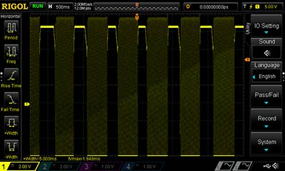

Se non avessimo utilizzato il circuito R+C "integratore di segnale" avremmo avuto un segnale quasi a onda quadra. Per verificarlo basta misurare il segnale senza il circuito R+C. Eccone un'immagine:

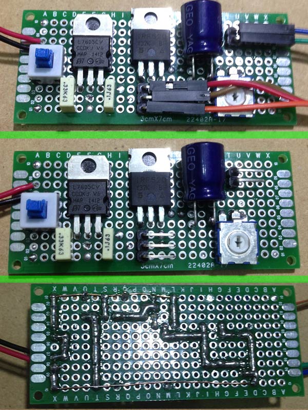

Ora che il funzionamento è stato spiegato nel modo migliore che mi riesce, vi mostro come l'ho montato su una basetta millefori 7*3 cm e un piccolo video del suo effetto finale. Il modello era timido, quindi ho dovuto tagliare un poco, ma vi assicuro che l'effetto è fenomenale dal vivo!
Un immagine del circuito montato su millefori (nel video credo sia ancora su breadboard)
Dall'alto:
- Circuito con i collegamenti applicati (ho inserito un po alla menopeggio i dupont).
- Circuito nudo.
- Lato B (ho usato il filo di rame per le linee dell'alimentazione ma il tutto può essere fatto con vecchi reofori o in un milione di altri modi).
