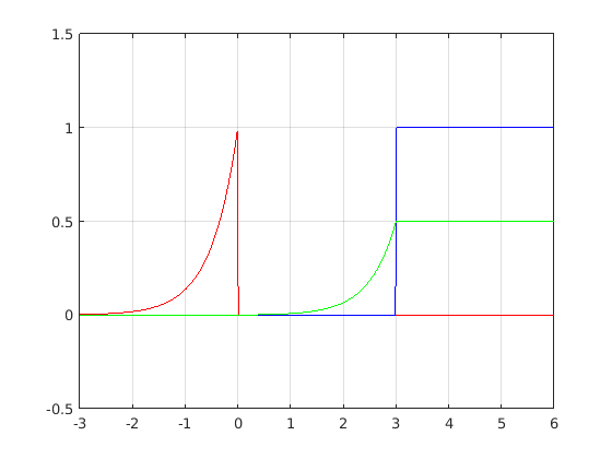

Risoluzione mediante l'uso di un simulatore: comprovazione del risultato
Se adesso di primo istinto mettiamo questi numeri in Matlab, o con Octave, con il codice:
t = -10:0.001:10; x = exp(2*t).*heaviside(-t); h = heaviside(t - 3); y = conv(x,h,'full'); ty = -20:0.001:20; plot(ty,y);
(per Octave è necessario il pacchetto specfunc per poter usare la funzione heaviside(n))
Il primo risultato è qualcosa di questo genere:
Che pasticcio! Saltano subito all'occhio due problemi:
- La funzione
non è normalizzata.
- La funzione
si azzera e non è di ampiezza costante per
Il pasticcio di questo codice è stato risolto nel forum in un thread aperto da me stesso.
Il problema della normalizzazione è risolvibile facilmente cambiando la assegnazione per
y = 0.001*conv(x,h,'full');
Mentre il problema del segnale a gradino è invece leggermente più rognoso. In particolare, nel thread linkato sono stati molto utili gli interventi di DirtyDeeds e dimaios, i quali mi hanno ricordato degli effetti di bordo.
Illuminante fu l'intervento di DirtyDeeds al messaggio 25:
[RISPOSTA DI DD]
Tu vuoi rappresentare il risultato della convoluzione in un certo intervallo di tempo, diciamo
. Per poter calcolare la convoluzione in quell'intervallo di tempo hai bisogno di conoscere le due funzioni
e
in altri due intervalli di tempo, possibilmente infiniti. Poiché in Matlab non puoi memorizzare vettori infiniti, devi decidere dove fermarti: se memorizzi una porzione troppo stretta di
e
, il risultato della convoluzione non sarà corretto nell'intervallo
e osserverai effetti di "bordo".
[/RISPOSTA DI DD]
La soluzione quindi è definire la funzione
per un intervallo di tempo sufficientemente maggiore rispetto a
, e far si che la lunghezza del vettore del risultato della convoluzione sia equivalente sempre a quella di
. Ecco un esempio di codice con cui si ottiene un risultato corretto:
fs = 100; t = -3:1/fs:6; th = -12:1/fs:12; x = exp(2*t).*heaviside(-1*t); h = heaviside(th - 3) - heaviside(th - 12); y = 1/(fs) * conv2(x, h, 'same'); plot(t,x,'r');hold on; plot(th,h,'b');hold on;xlim([-3,6]); plot(t,y,'g');grid on; ylim([-0.5,1.5]);
