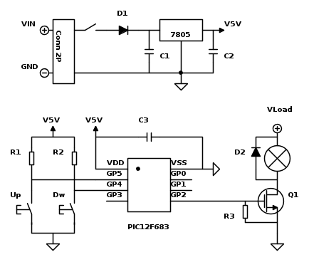

Quello a presentare è un piccolo dimmer fatto con un PIC12F683. Il circuito è molto semplice, ed è stato concepito per una lampadina 12VDC, e consiste di un regolatore di tensione 7805 package TO-220, due pulsanti per l' incremento o decremento del duty cycle ed un MOSFET a canale N usato come driver per la lampadina.
Circuito
- R1 = R2: 470k
- R3 = 1M
- D1 = D2: 1N4007
- C2 = C2 = C3: 100nF
La regolazione di luminosità viene effettuata tramite PWM ad una frequenza di 312.5Hz. Grazie a due push button esterni, rispettivamente Up & Dw, è possibile incrementare o decrementare il duty cycle.
D1 serve come protezione per il circuito e la alimentazione del microcontrollore. Il funzionamento di quest'ultimo non porta ad un consumo notevole, difatti è il carico visto dal transistore che apporterà un maggior consumo di corrente.
Per Q1 si è scelto un N-Channel MOSFET Logic Level IRLZ44N che si rivela una buona soluzione per quando si lavora con segnali digitali a 5V.
Grazie all'uso dei push button rispetto al controllo con potenziometro, a mio parere si ottiene una selezione più accurata della luminosità.
Il firmware scritto in Assembly è stato programmato in maniera tale che, per ogni volta che si preme un push button il duty cycle viene incrementato/decrementato di una unità, mentre se si preme il push button per un tempo superiore a 2 secondi, si ottiene un incremento/decremento ciclico.
Il circuito può essere altrettanto usato come variatore di velocità di un motore DC che rispetti i valori massimi del transistore. D2 serve come protezione per quest'ultimo.

Il programma può essere compilato usando MPLAB versione 8.6. Nello schema sono state omesse le connessioni ISCP in quanto ogni circuito programmatore può adoperare l'ordine di connessioni che più preferisce o ritiene opportuno. In ogni caso si consiglia di fare riferimento al datasheet con link riportato sopra o eventualmente consultare la ISCP Guide della Microchip.
