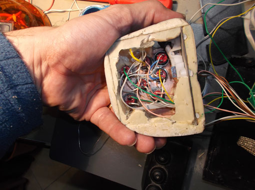

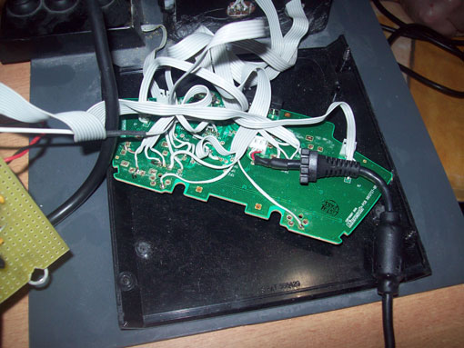

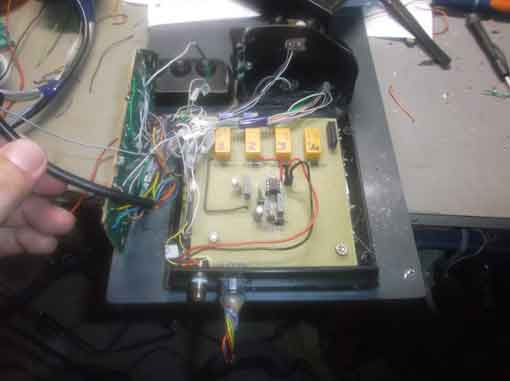

Non avevo ancora idea di come fosse stato realizzato il lavoro, e cosi ho subito smontato il box per vedere cosa c'era dentro.
Questa era il Pad con il filo e si nota una discreta quantita' di collegamenti.

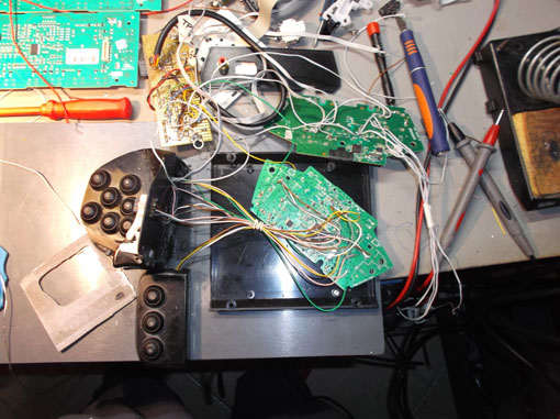

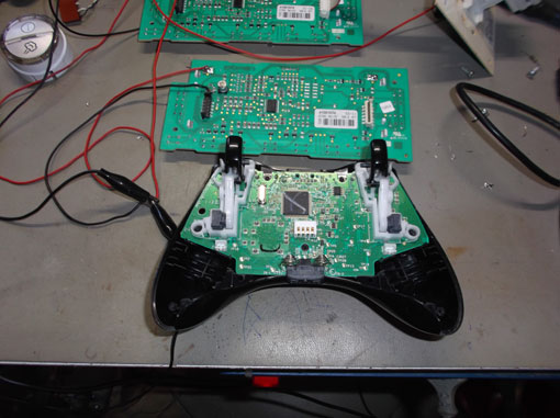

In laboratorio

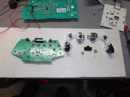

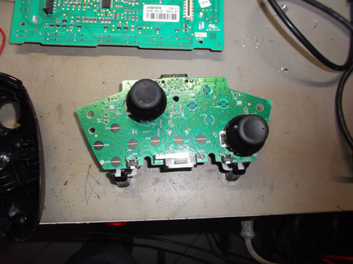

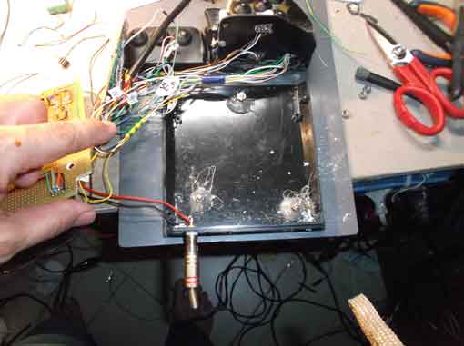

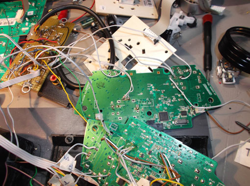

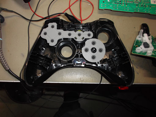

Ed eccomi finalmente in laboratorio, che posso iniziare a lavorare smontando il pad wireless.
Qui ne ho rimosso completamente le componenti per sperimentare alcuni movimenti sulla console.
1 Fase di sperimentazione

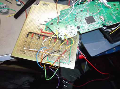

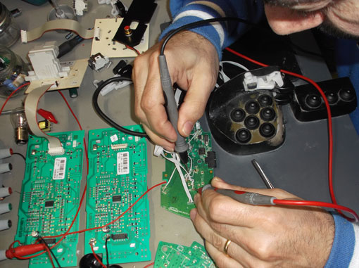

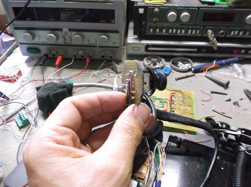

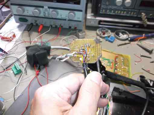

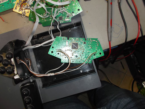

Una prima difficolta' e' stata quella di non trovare piazzole di saldatura per il PCB wireless. Le piste erano veramente troppo sottili, ed i Vias molto delicati. Così attraverso un ingranditore e con tanta pazienza ho dovuto grattare le piste per poter saldare i nuovi fili. Iniziano i primo collegamenti per le prove.

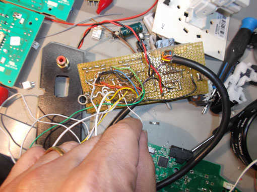

Ricomincio con un progetto nuovo
Dopo aver cercato invano di capire come funzionava il vecchio circuito, tra l'altro una mille fori senza schema elettrico, mi sono detto...meglio lasciar perdere!

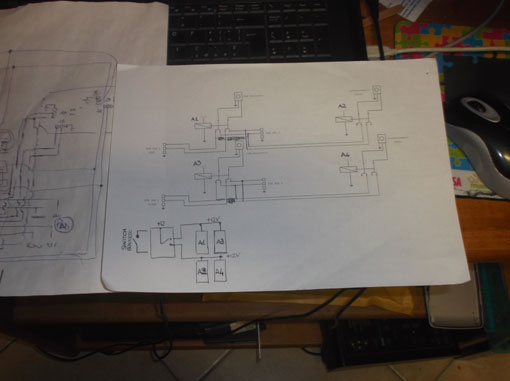

Prototipo montaggio mini joystick A e B
A questo punto (si fa per dire ma intanto sono passati giorni) la parte fondamentale era quella di poter usare il joystick A e successivamente il joystick B e viceversa, premendo uno switch(con la fronte).

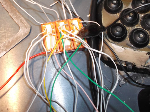

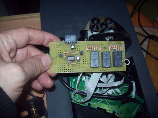

La prima simulazione e' stata quella di cablare mediante uno switch meccanico 3 rele' che potessero commutare ed invertire le posizioni dei due mini joystick. Sotto un'immagine del primo test:
Primi risultati disattesi
Mentre ero intento a provare i vari comandi, ad un certo punto noto che alla prima commutazione il controller era impazzito. L'entusiasmo mi era passato in un baleno...... Pensavo e se non funzionasse proprio?

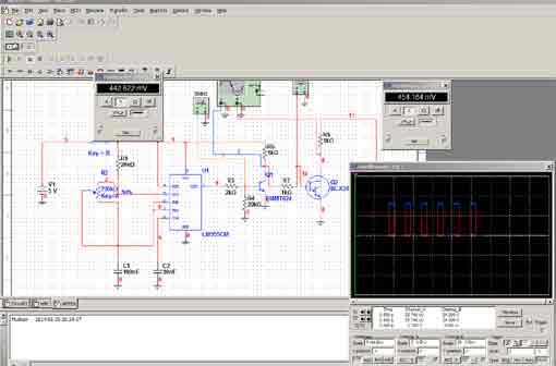

La Simulazione del circuito
Nella simulazione avevo previsto un circuito bistabile che mi commutasse mediante la pressione di un pulsante i due stati dei rele'. Nella simulazione tutto funzionava, ma nella prova reale no.
Individuato il problema
Dopo alcuni giorni riprendendo il lavoro, mi ero accorto che nella commutazione, il microcontrollore restava appeso sui piedini di I/O. E a questo punto aveva ragione lui.......perché senza riferimento non era possibile gestire la posizione del pupazzo! Ho aggiunto quindi una variante al circuito per rendere le porte I/O del micro stabili, in qualsiasi condizione.

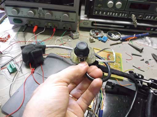

Il joystick fissato sul braccetto d'alluminio
Mediante un braccetto di alluminio fissato sulla carrozzella, era possibile fissare il mini joystick, in modo che Marco potesse muoverlo con la bocca.
Individuate le 4 posizioni procedo a cablare e a stabilire il verso dei futuri collegamenti per mezzo di un mini connettore.

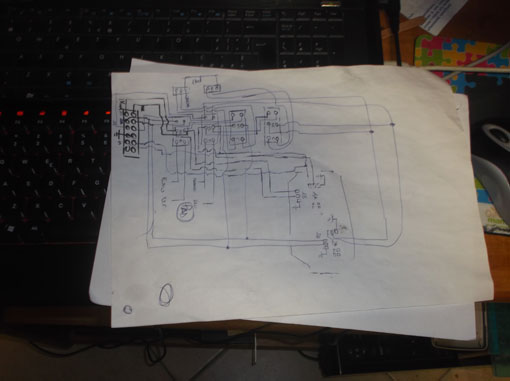

Qualche Bozza di schema usati per il progetto
Per gli schematici mi sono avvalso sia della carta che di Autocad. Questi sono alcuni esempi:

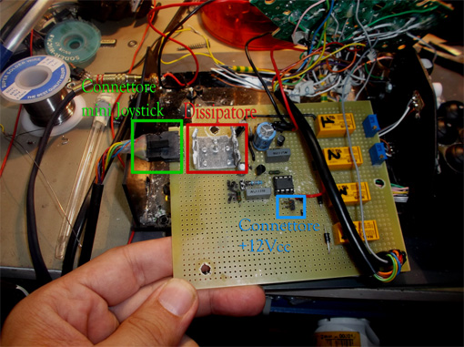

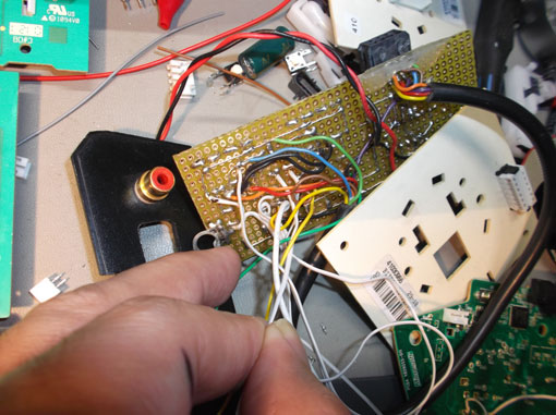

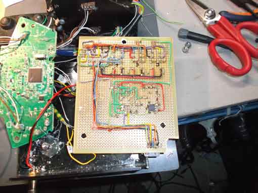

Cablaggio e montaggio

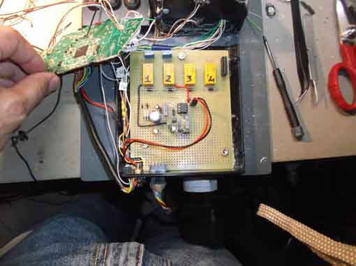

Tralasciando altri dettagli che avrebbero allungato il brodo dell'articolo, sono passato direttamente alla fase del montaggio. Il PCB su millefori non era del tutto definitivo,ed e' stato cambiato diverse volte lo schema del cablaggio. Si vede anche l'immagine del mini connettore che collega il mini joystick alla staffa.
e' possibile notare anche un regolatore di tensione SMD KF3.0
Fissaggio dei distanziali per sorreggere la scheda madre.
Il PCB ed lo stabilizzatore di tensione

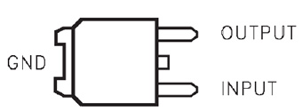

Il circuito richiede due tensioni di alimentazione: +12Vcc +3Vcc
Avevo a disposizione dei KF33, stabilizzatori di tensione a 3,3V in formato DPACK.
per ridurre leggermente la tensione di uscita ho inserito in serie sue diodi al silicio in modo da avere una cdt di circa 1,2V. Dato l'assorbimento irrisorio non ci sono stati accorgimenti particolari oltre a questo.
Ho ritenuto tuttavia installare sul corpo del KF33 un piccolo dissipatore composto da un capocorda di rame nudo da 4mm^2 e sul lato opposto un piccolo dissipatorino. Simbolo frecciaverde e' il capocorda nudo saldato sul corpo del KF33,mentre nel riquadro viola ci sono i diodi in serie.

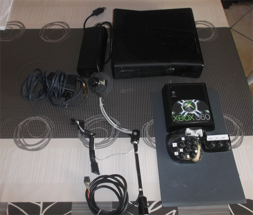

Prova e collaudo del mini joystick
Ultimi ritocchi

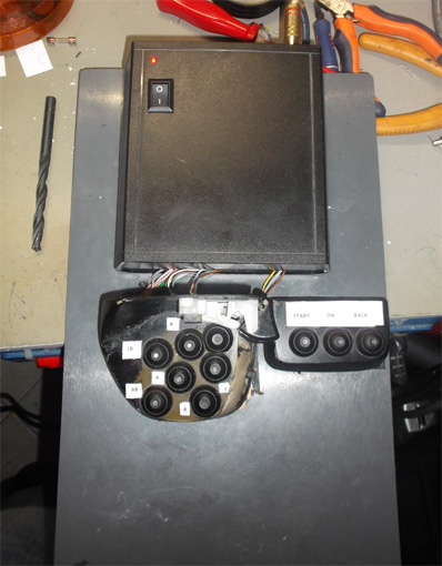

Dopo aver lavorato sulla meccanica e l'etichettatura il box si presenta cosi:

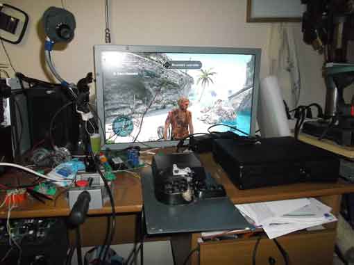

Lavoro ultimato
Ecco un'immagine della fine del lavoro; ho raggruppato tutti gli insiemi per dare un'idea del lavoro finito.
