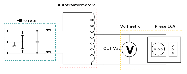

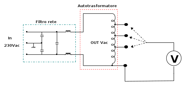

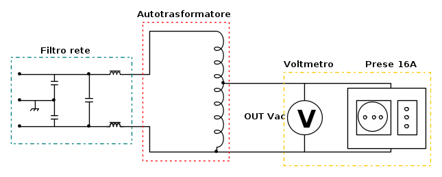

Schema Elettrico
Prima di passare alla realizzazione vera e propria,ho disegnato uno schemino tanto per rendere l'idea del suo funzionamento:
- Blocco 1 Filtro rete
- Blocco 2 autotrasformatore variabile
- Blocco 3 voltmetro con prese da 16A

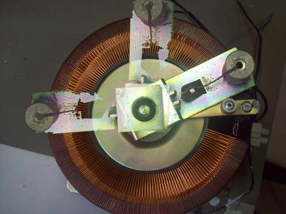

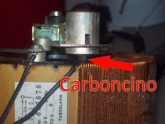

Come funziona un autotrasformatore

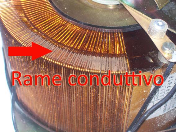

In pratica nell'autotrasformatore non esiste un "Secondario".
La variazione di tensione avviene sul circuito primario sullo stesso avvolgimento.
Mediante la rotazione di un alberino in cui e' innestata una spazzola di carbone,viene fatto ruotare sulla circonferenza dell'avvolgimento,dove il rame non presenta "Isolamento".
La tensione di uscita varia a secondo dove l'aberino e la spazzola fanno contatto sulle spire
Quindi una riduzione delle spire verso l'ingresso di alimentazione,riduce automaticamente la tensione di uscita.
Invece nel senso opposto aumentando le spire aumenta la tensione di uscita.
n.b
l'autotrasformatore,non e' isolato dalla rete.

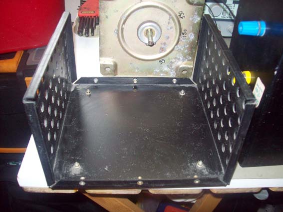

Il Box
Il box conteneva un vecchio "carico resistivo variabile" molto simile al Variac. Ormai in parte danneggiato ho deciso di sfrattarlo,e utilizzare il Variac.

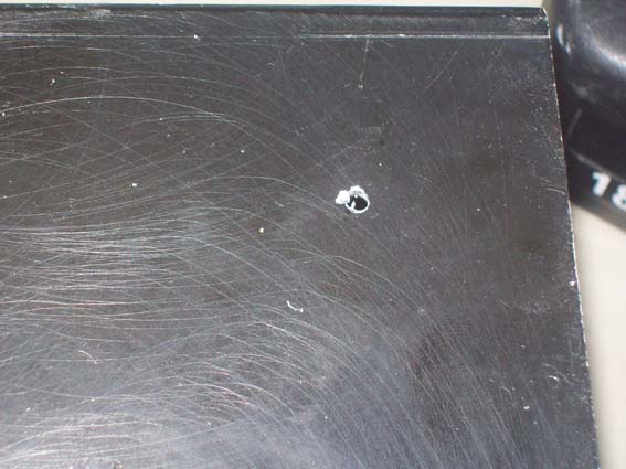

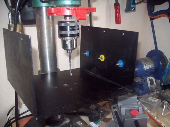

Un po' di Meccanica

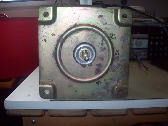

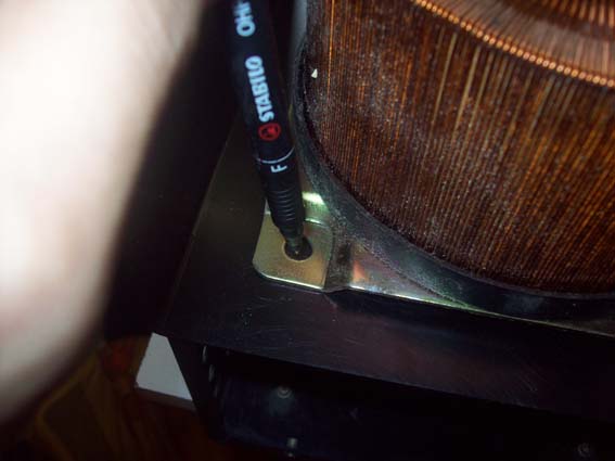

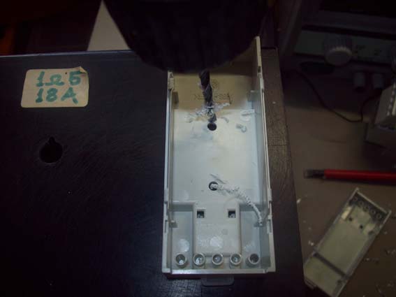

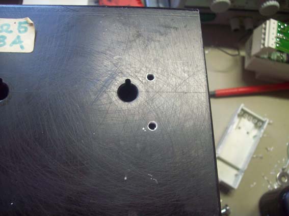

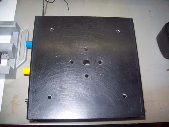

La prima cosa che ho fatto e' prendere le misure del frontale del Variac per fissarlo successivamente nel Box.
- Impronta buchi
- Fissaggio sul trapano a colonna
- Foratura

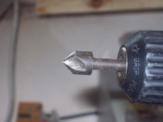

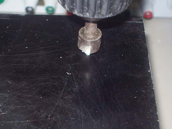

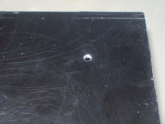

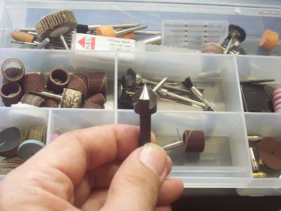

Svasatura dei fori
Per rimuovere i trucioli ancorati al bordo forato e renderlo liscio,ho usato uno svasatore
- Fase 1 Si vede molto bene il bordo non ancora rifilato
- Fase 2 Innesto punta svasatrice nel trapano
- Fase 3 Svasatura foro
Risultato finale:

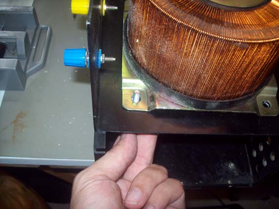

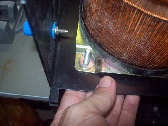

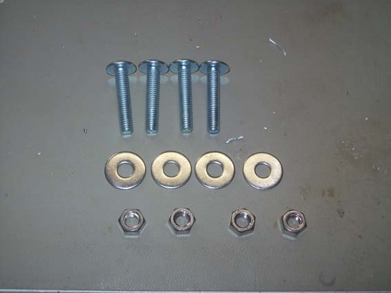

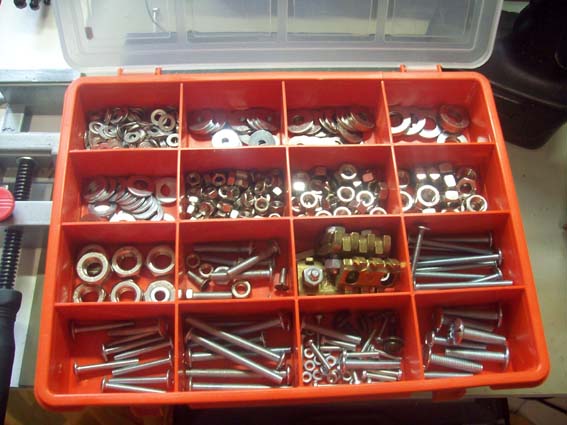

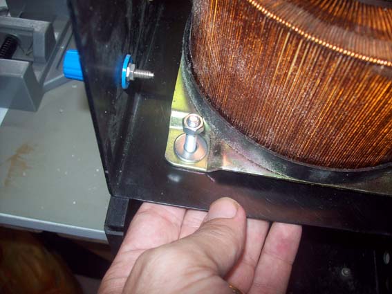

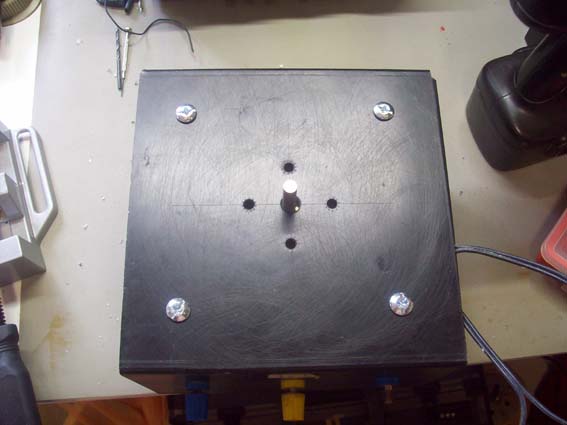

Viterie per fissaggio

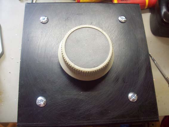

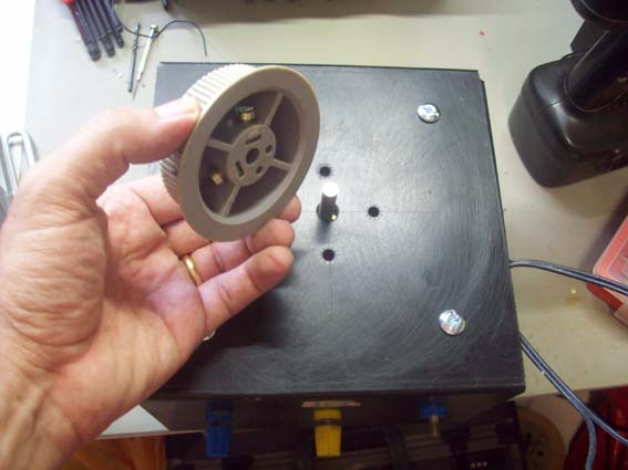

Avendo gia' disposizione diverse cassettiere con Viti e Bulloni mi resta piu' facile fissare il Variac.
- Il trasformatore e' ora fissato
- Fissaggio manopola

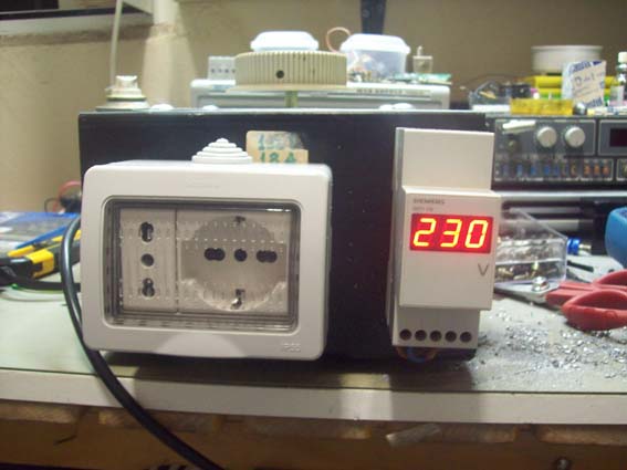

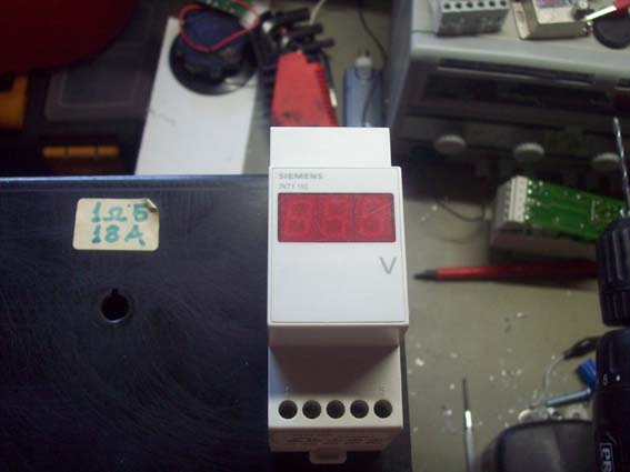

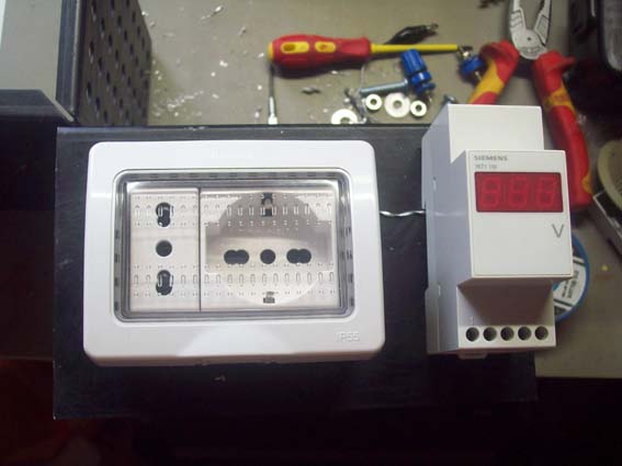

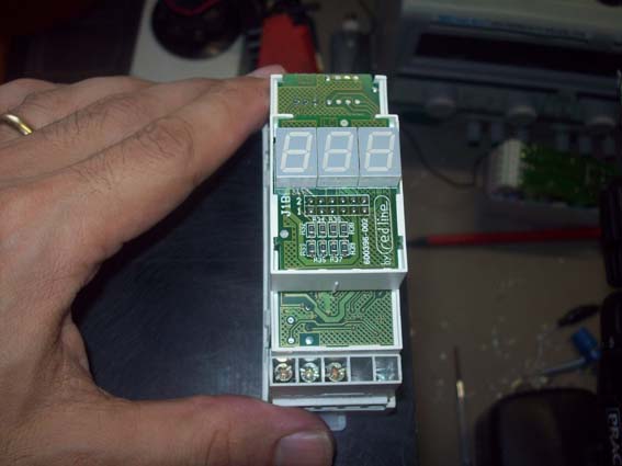

Il Voltmetro
Avevo gia' un voltmetro da quadro, e ho deciso di Utilizzarlo per visualizzare la tensione di uscita.
- Preparazione e fissaggio
- Inserimento voltmetro

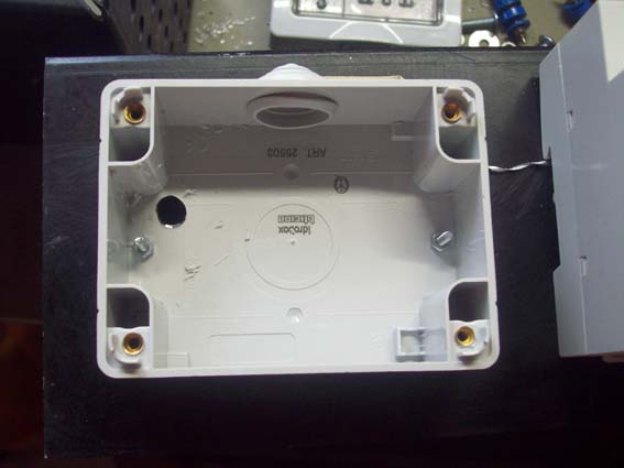

Prese esterne
Ho adattato un idrobox a tre posti per mettere una schuko e una bipasso da 16A

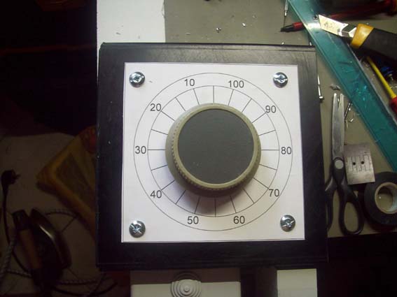

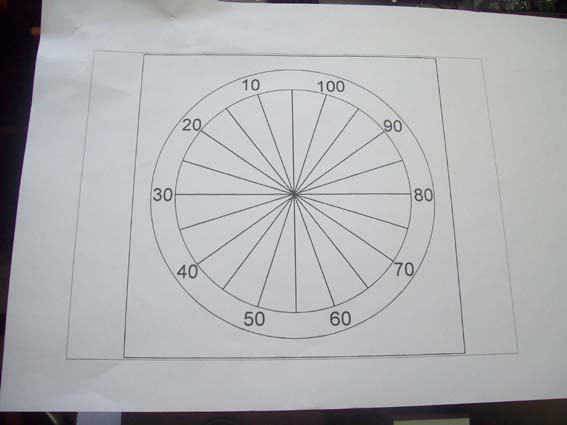

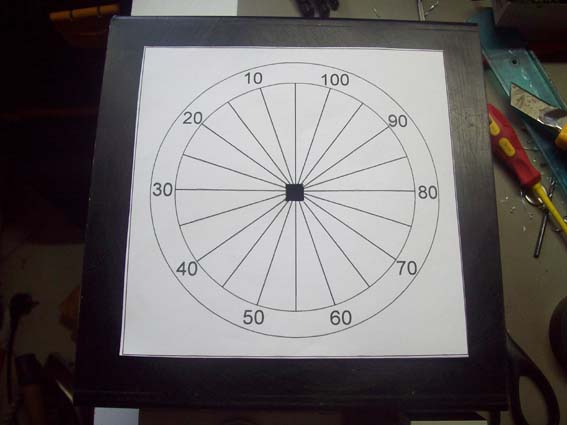

Pannello serigrafico
Per il pannello serigrafico ho scelto di disegnarlo con "Autocad" e stampato su carta spessore 120g.

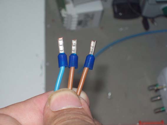

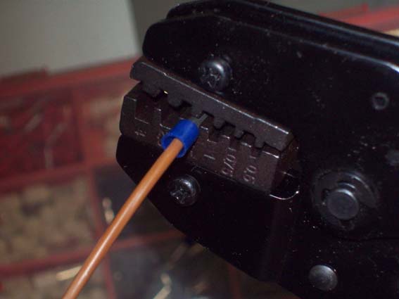

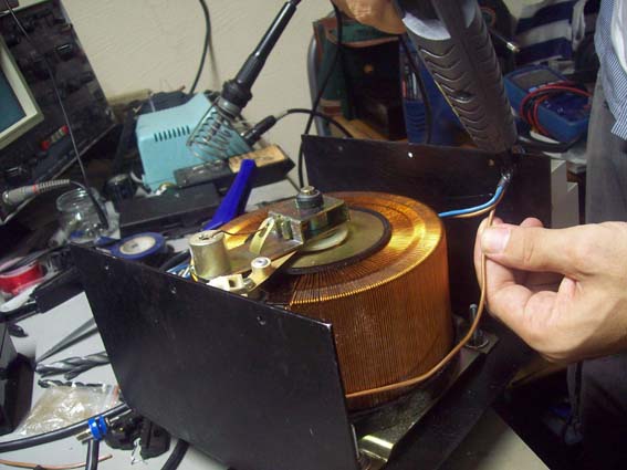

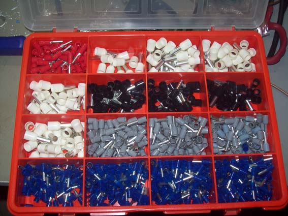

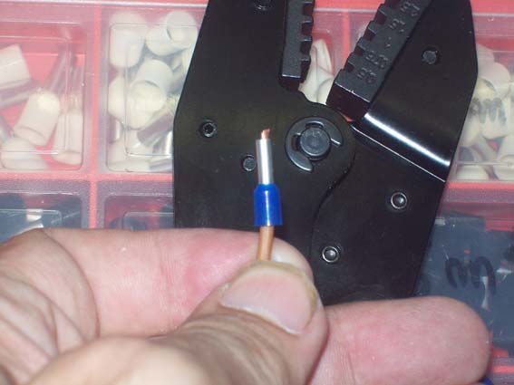

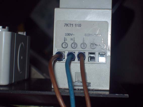

Cablatura e pinzatura
Per la cablatura ho usato filo da 1,5mmq e puntalini.
- Crimpatura
- Cablatura voltometro

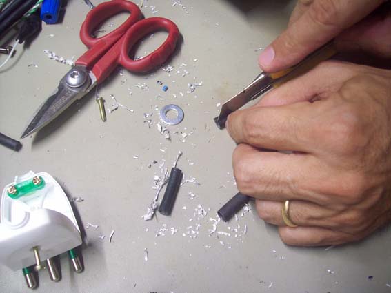

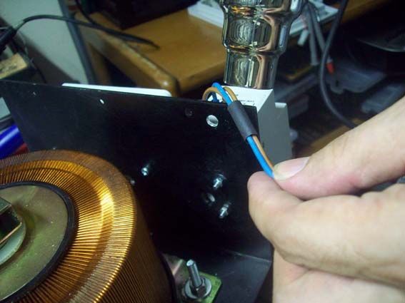

Termorestringente nelle asolature
Nelle asole ho previsto del termoretringente e della colla a caldo per bloccare il cavo. E' sempre prudente non mettere a contatto diretto la guaina del cavo con l'asola.
- Colla a caldo
Ho fissato il cavo con della colla a caldo,in modo da tenerlo bloccato.

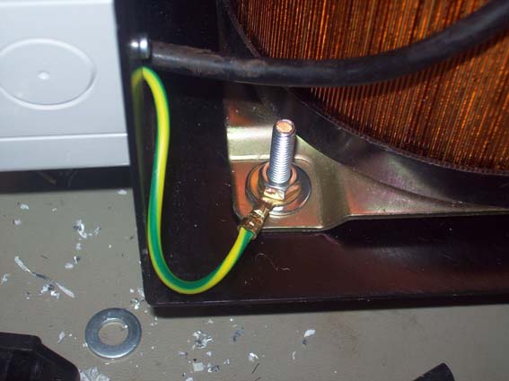

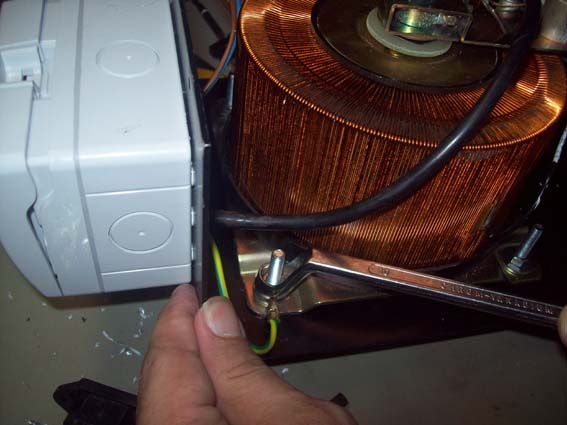

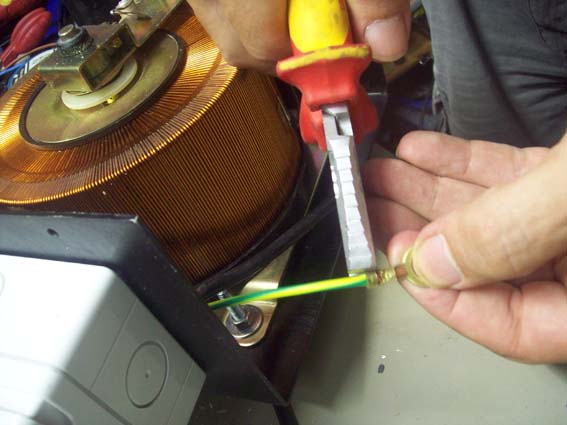

Collegamento massa del box
- Pinzatura capicorda ad occhiello
- collegamento a massa

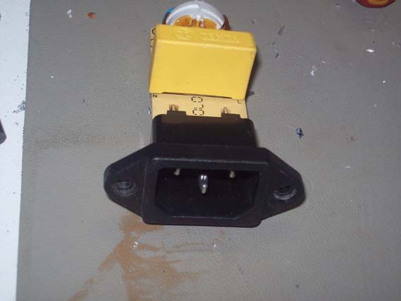

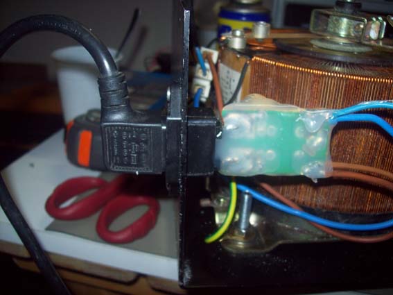

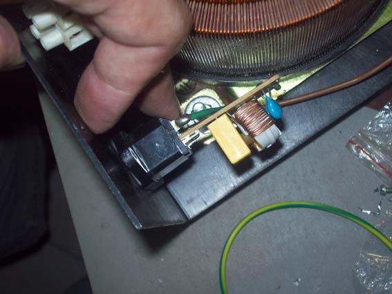

Inserimento presa e filtro rete

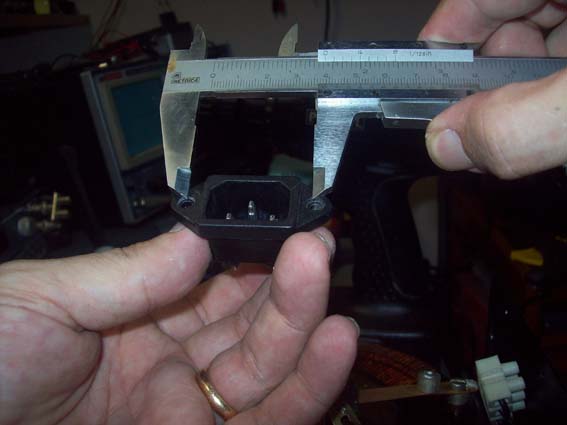

Ho previsto una presa con filtro Rete

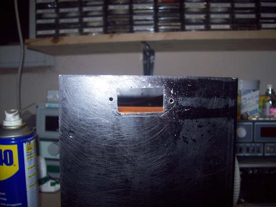

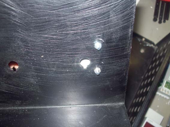

Prese le misure con il calibro per forare il pannello

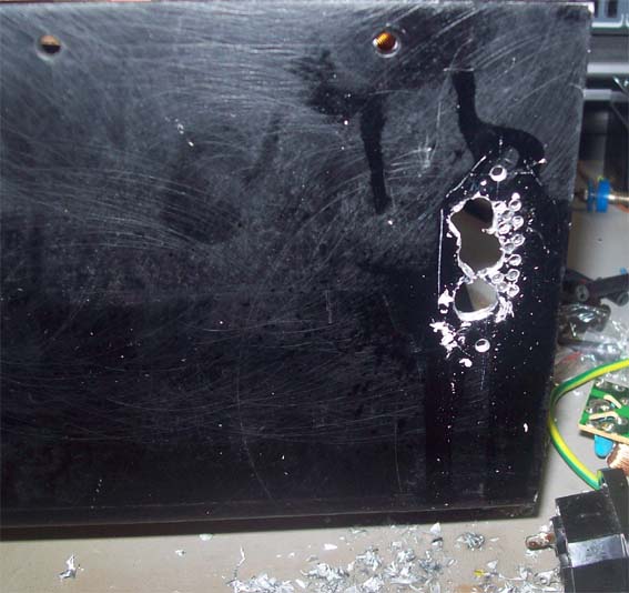

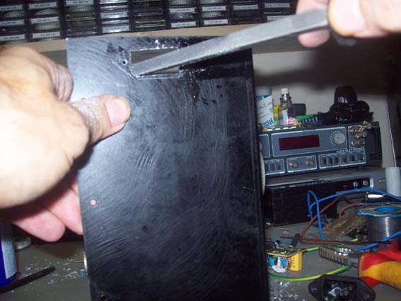

Foratura

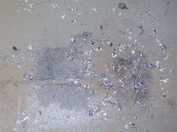

Limatura ed Asolatura
Quanti trucioli

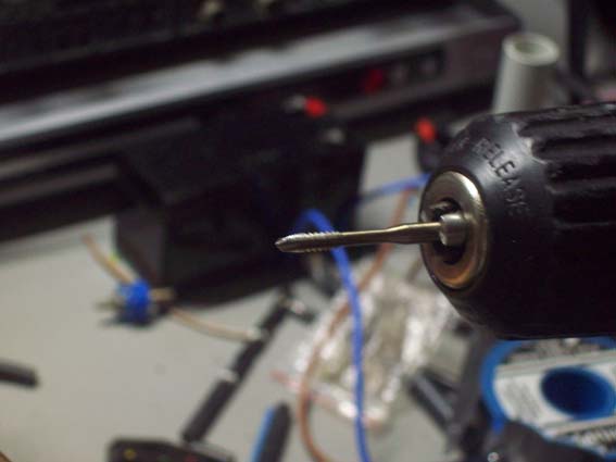

Filettatura con il maschio
Ho preferito filettare i due fori della presa per evitare di mettere dei controdadi dietro il pannello.
Per stabilire la corretta filettatura in base alla vite da utilizzare occorre seguire la seguente tabella:
Inserimento presa
La presa e'entrata bene nell'asola,e successivamente ho usato la colla a caldo per isolare la basetta del filtro rete.

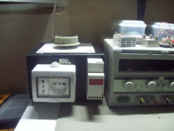

Il circuito ha funzionato subito,e ho fatto delle prove variando la tensione se corrispondeva anche sul voltmetro.
Sul banco
