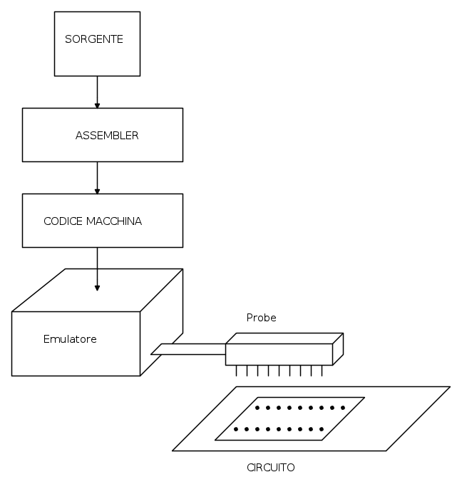

Per realizzare un orologio digitale c' erano due possibilità: utilizzare una manciata di integrati standard (contatori, decodifiche e compagnia cantante) oppure farsi realizzare un integrato custom, su misura. Nel primo caso il circuito diventava ingombrante e non sarebbe stato adatto per essere montato, ad esempio, nel cruscotto di un' automobile mentre realizzare un integrato custom voleva dire spendere veramente tanti soldi e farne produrre diversi milioni o decine di milioni di pezzi con costi esorbitanti. Non c' era una via di mezzo. D' altro canto utilizzare un sistema basato su un microprocessore non avrebbe avuto senso per un' applicazione come questa, sarebbe come usare un autotreno per consegnare la posta nelle buche delle lettere. Serviva una specie di computerino, un integrato semi-custom, che costasse poco e che si potesse produrre in quantità limitate (50-100 mila pezzi). In effetti i primi microcontrollori avevano una CPU piccola, poco potente e lenta, una memoria di programma minima, pochissima RAM ma sufficiente per realizzare l' orologio digitale dell' esempio.
Quindi si procedeva individuando il microcontrollore, si scriveva il programma, lo si provava, lo si consegnava al produttore, si aspettavano sei o otto mesi e poi si ricevevano i 50 mila integrati tutti programmati con il programma del cliente. Il programma era quello e non si poteva cambiare poichè la memoria di programma era una ROM il cui contenuto veniva programmato in fase di realizzazione del chip vero e proprio. Oggi tutto questo sembra incredibilmente rigido ma allora era un' opportunità non da poco. Per avere un' idea a spanne, rapportata ai prezzi di oggi, realizzare un custom voleva dire spendere parecchi milioni di euro per linea di produzione e farne produrre 10 milioni al prezzo di 1 euro l' uno, realizzare un microcontrollore voleva dire spendere in tutto 200 300 mila euro e produrre 50 mila pezzi al prezzo di 2 euro l' uno.
Inutile dire che non erano oggetti alla portata dell' hobbista o della piccola azienda!
Il passo successivo fu quello di realizzare microcontrollori con memoria EPROM programmabile dall' utente. Programmabile una sola volta ma pur sempre programmabile e questo rese accessibili i micro anche da parte di aziende di medie piccole dimensioni. Tuttavia i costi erano ancora relativamente alti perché per scrivere il programma e provarlo sul circuito era necessario acquistare l' emulatore, un apparecchio grande quanto uno scatolone, dal costo di diversi milioni di lire (migliaia di euro) che si collegava al PC e che aveva un "probe", un cavo flat con uno zoccolo che simulava il microcontrollore.
Bisognava anche comprare l' assembler per poter scrivere il programma (in assembly chiaramente) che costava un paio di milioni di lire (500-1000 euro di oggi e molte volte era fornito insieme all' emulatore), ma era abbordabile. Ricordo che il primo emulatore che ho comprato per realizzare un mio prodotto costava quanto un' utilitaria e non ho dormito per tre giorni prima di decidere di comprarlo.
Quindi riassumendo, ogni micro aveva il suo set d' istruzioni (tutti diversi uno dall' altro), si programmava in assembly e quindi era necessario imparare il set d' istruzioni di ogni micro e l' emulatore costava come il fuoco.

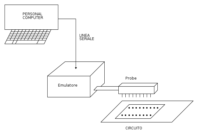

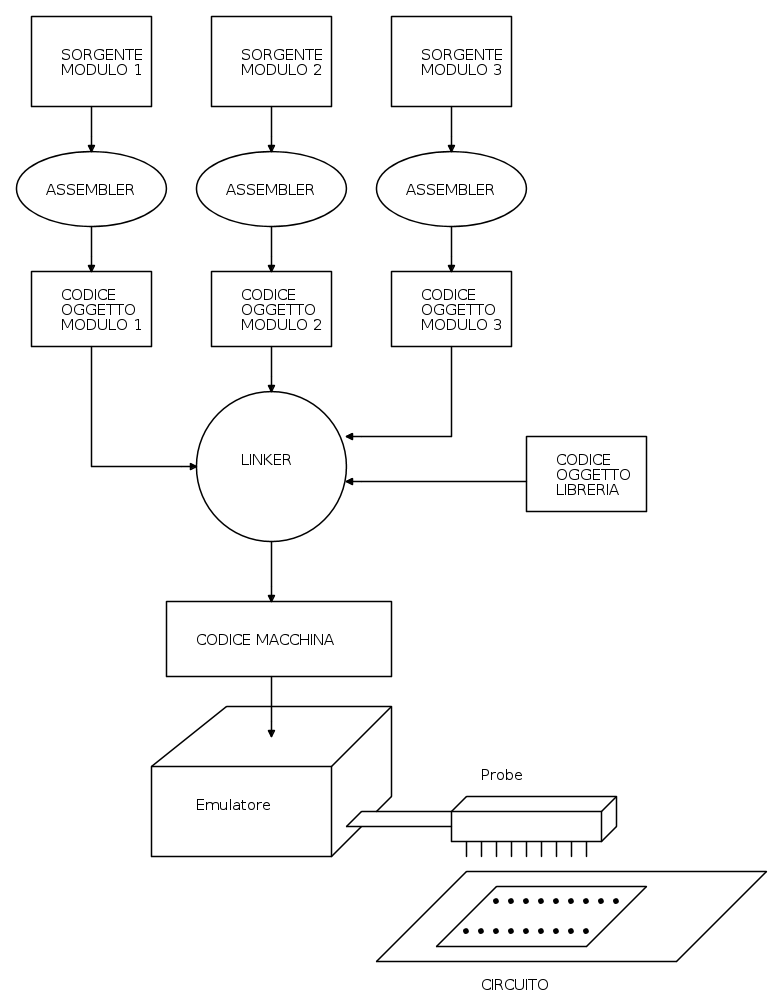

Anche il modo di sviluppare il firmware ha subito evoluzioni. Per i microcontrollori piccoli ogni programma era un qualcosa di nuovo e non aveva senso sviluppare librerie, anche perché questi venivano spremuti come limoni ed era normale utilizzare trucchi di programmazione, quindi il processo di sviluppo era molto semplice. Si partiva da un unico sorgente in assebly che veniva compilato, scaricato nell' emulatore, provato in pratica, modificato e corretto secondo questo flusso.

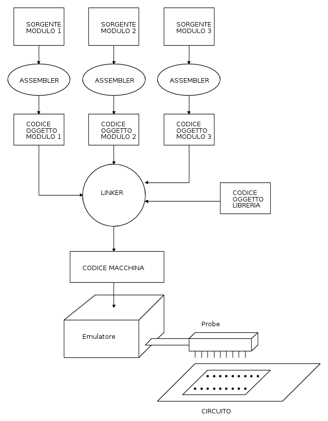

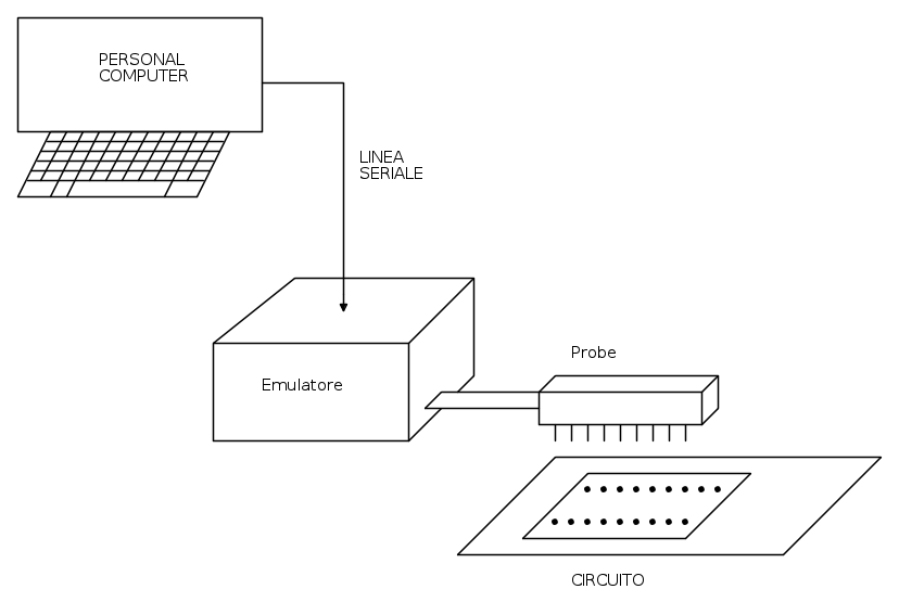

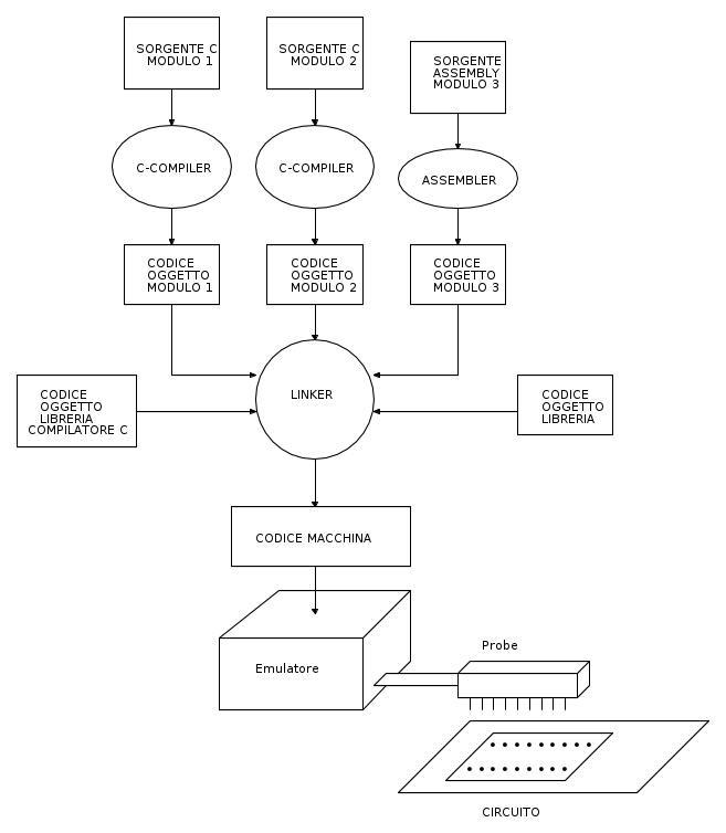

Quando i micro diventarono più potenti lo sviluppo del firmware diventò uguale a quello utilizzato per sviluppare programmi per sistemi a microprocessore. Il programma poteva essere spezzettato in moduli, a volte scritti da persone diverse (che potevano poi diventare parte della libreria) che venivano assemblati dall' assembler e poi uniti fra di loro con il linker secondo questo flusso.

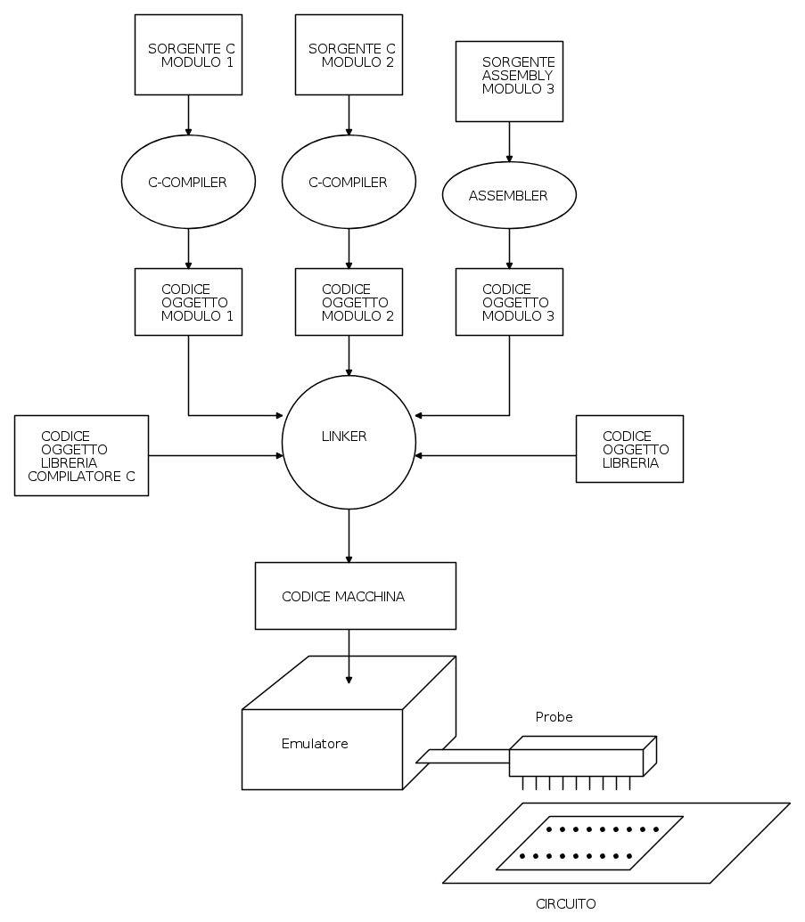

Con l' utilizzo dei compilatori si aggiungevano al programma sorgenti scritti in linguaggio evoluto che venivano poi uniti fra di loro con moduli scritti in assembly e librerie secondo questo flusso che è quello che si usa oggi.
Con la differenza che oggi non si usa più l' emulatore. Quello che ancora oggi si fa è mischiare assembly e C ma solo quando è indispensabile. Con l' assembly si sfrutta al massimo la macchina ma la programmazione è più pesante e quindi viene utilizzato solo se necessario. Ad esempio se ci sono problemi di velocità una routine scritta in assembly risulta più veloce e più compatta ma costa in termini di tempo e complessità.

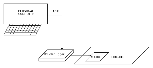

Oggi le cose sono cambiate e fortunatamente si lavora in un altro modo rispetto al passato. Descriverò qui di seguito l' approccio che si adotta quando si ha la necessità di sviluppare un prodotto che utilizza un microcontrollore. Come dicevo prima le cose sono cambiate, oggi non si usa più l' emulatore e non si programma più il micro mettendolo nello zoccolo del programmatore ma, in linea di massima, tutti i micro hanno la possibilità di essere programmati in-circuit, ossia mentre sono montati nel circuito definitivo tramite un programmatore/debugger (ICE). Questo oggetto permette non solo di scaricare (programmare) la memoria del micro ma anche di farlo funzionare un' istruzione alla volta avendo così la possibilità d' individuare eventuali errori del programma. Generalmente ogni famiglia di micro ha il suo ICE (magari diversi modelli con più o meno funzioni e prestazioni più o meno elevate), alcuni invece possono utilizzare ICE universali come i micro basati su architettura ARM. In pratica abbiamo una configurazione hardware di questo tipo.
In pratica tutte le funzioni dell' emulatore vengono svolte dall' ICE in collaborazione con il micro stesso montato nel circuito finale. Lo sviluppo del firmware è rimasto uguale con la differenza che oggi molti compilatori C sono disponibili gratuitamente e forniti dai produttori di microcontrollori. Le aziende che producono i complilatori non sono però scomparse, ci sono ancora ed offrono prodotti d' eccellenza come la IAR. Chiaramente i loro compilatori costano parecchio e vengono utilizzati per applicazioni dove sono richieste le prestazioni massime.
