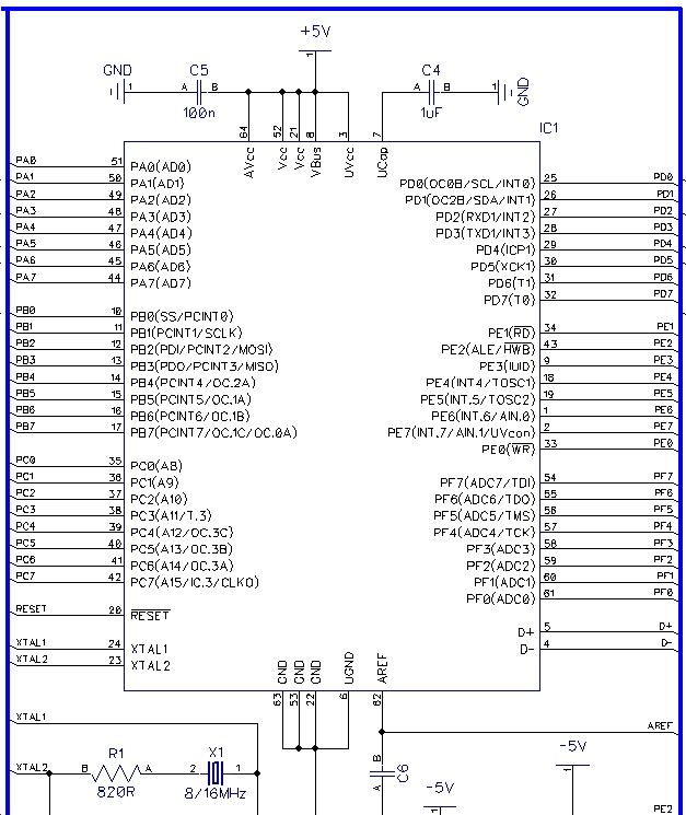

Il circuito
Il circuito è molto semplice ma lo devo postare ... a pezzi per motivi di leggibilità
Nello schema qui sopra troviamo il microcontrollore e, nella parte alta il condensatore C5 da 100nF di bypass dell' alimentazione, C4 invece serve per l' USB. E' infatti collegato al regolatore interno ed il suo valore è quello indicato nel datasheet.

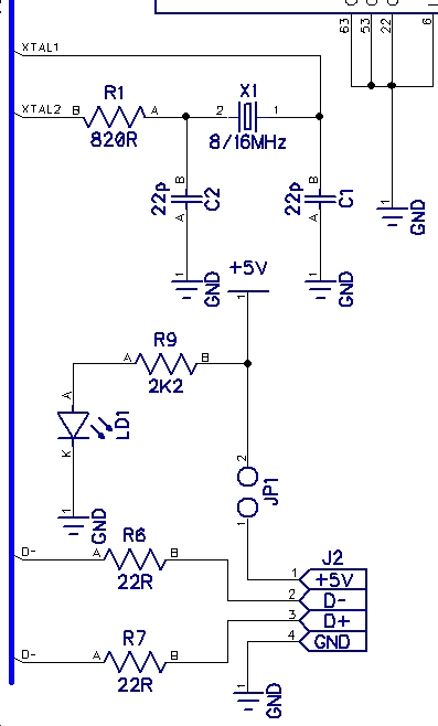

Sulla parte alta troviamo il quarzo che può essere da 8 o 16 MHz. perché il bootloader vuole una di queste due frequenze. La resistenza R1 da 820R in serie al quarzo ci assicura che questo non venga caricato dall' oscillatore, i due condensatori C1 e C2 da 22p sono i classici utilizzati da questo tipo di oscillatore. R9 e LD1 sono un mio vezzo. Metto sempre in qualsiasi circuito un LED che mi indichi la presenza dell' alimentazione, che mi indichi se il circuito è vivo o non è alimentato. Si possono benissimo omettere. R6 e R7 devono esserci per forza (il datasheet lo impone quindi non si discute) mentre JP1, se inserito, fa si che il circuito venga alimentato direttamente dai 5V dell' USB.
RES è il pulsante di RESET mentre BOOT è il pulsante che forza il pin a massa per far partire il bootloader. infatti per farlo partire è necessario premere RES e BOOT contemporaneamente e poi rilasciare il pulsante RES. Così facendo il micro eseguirà il programma di bootloader. Troviamo anche C6 che con i suoi 100n toglie via un po' di disturbi dall' ingresso della tensione di riferimento del convertitore A/D interno.

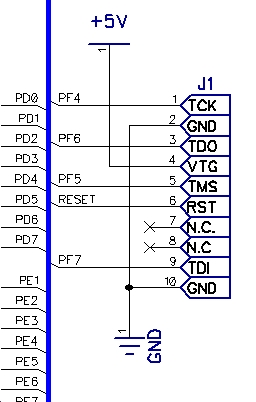

Ho fatto che inserirci un connettore per JTAG per poterlo programmare tramite un programmatore, che è poi il modo in cui lo utilizzo io. uso il Dragon, un programmatore/debugger che costa poco e funziona molto bene o con il JTAGICE 3 che è migliore anche se costa di più ma non è supportato da AVR Studio4.

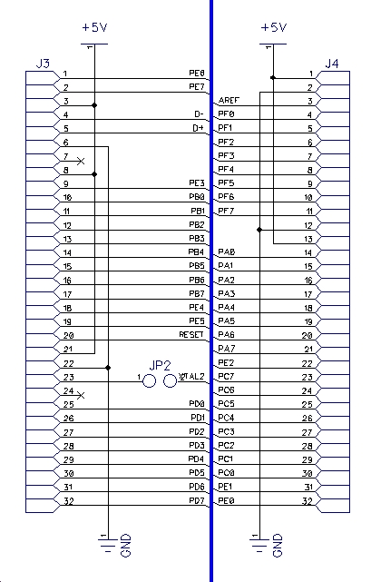

Infine, per concludere in bellezza, ho previsto due file laterali di pin con passo 2,54 messi con lo stesso ordine di come si trovano sul chip. Per motivi di disegno la numerazione dei pin J3 corrisponde esattamente a quella del microcontrollore mentre il pin 32 di J4 corrisponde al pin 33 e il pin 1 sempre di J4 corrisponde al pin 64. JP2 invece serve per collegare la linea XTAL2 se questa viene utilizzata come linea di I/O.
In pratica ho solo realizzato una sorta di adattatore a 64 pin con un po' di circuiteria aggiuntiva che mi serve per non dovere sempre montare quarzi, connettore JTAG, connettore USB e menate varie nei prototipi, una questione di mera comodità.
