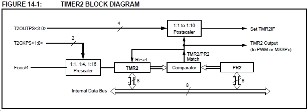

Il timer 2
L' interrupt ciclica, nel programma di demo, viene generata dal timer 2. Perché si è utilizzato proprio il timer 2 e non l' 1 o il 3? Perché il timer 2 è un timer con comparatore ed anche perché il timer 2 è il più semplice. Vediamolo nel dettaglio.
Esaminiamo nel dettaglio come funziona questo aggeggio
- Il clock (in basso a sinistra) è preso direttamente dal clock del sistema (frequenza dell' oscillatore diviso 4) ed entra in un prescalere il cui rapporto di divisione può essere di 1:1, 1:4 o 1:16 e viene selezionato tramite due bit T2CKPS<1.0> del registro di controllo T2CON. Quindi nel nostro caso possiamo scegliere di fargli arrivare direttamente i 12MHz oppure 3MHz o 750KHz. Altre possibilità non ce ne sono. E' molto semplice ma anche limitato proprio dalla sua semplicità ma a noi basta ed avanza.
- L' uscita del prescaler va ad incrementare ad ogni impulso il registro ad 8 bit del timer TMR2 che conta in avanti.
- Il comparatore confronta continuamente il contenuto del registro del timer con il registro PR2 (in basso a destra)
- Quando il contenuto del timer e del PR2 sono identici il comparatore genera un impulso che nello schema a blocchi è indicato come TMR2/PR2 Match (proprio sopra il comparatore) che fa due cose: azzera il timer e manda un impulso al postscaler. A dire il vero invia anche l' impulso alla periferica per il PWM ma questo, per ora, non ci interessa.
- Il postscaler (in alto) è anche lui un contatore che genera un impulso dopo aver ricevuto un tot di impulsi dal comparatore. Il numero di impulsi da ricevere per mandarne via uno è programmabile tramite i 4 bit T2OUTPS<3.0> del registro di controllo T2CON. In pratica possiamo fare in modo che l' uscita del postscaler sia attiva dopo, chessò, 3 impulsi o 12 impulsi, insomma da 1 a 16. Impostare questi bit a 0 vuol dire che l' uscita Set TMR2IF (in alto a destra) viene attivata dopo il primo TMR2/PR2 Match.
- L' uscita Set TMR2IF non fa altro che mettere ad 1 e lasciarlo così quello che è il flag dell' interrupt.
