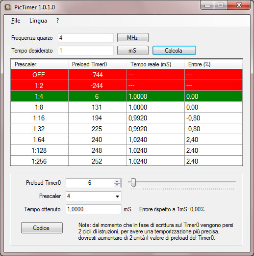

PicTimer
Dopo tutta questa UTILE fatica, per fare i calcoli velocemente... anzi, per non farli proprio ;) potete usare l'ottimo PicTimer dell'autore Giovanni Bernardo.
Come vedete in questo caso PicTimer suggerisce di impostare il Prescaler a 4 e precaricare il Timer0 a 6 per ottenere esattamente il tempo di 1 millisecondo. Anzi, tenendo conto addirittura anche del "tempo perso" dal PIC per effettuare il precaricamento, che dura 2 cicli di clock, il precaricamento del Timer0 deve essere 8.
Cliccando su "Codice" otteniamo senza alcuna fatica il codice in Hitec-C (con una piccolissima modifica lo si rende valido per il compilatore XC8 che è quello che ho ad esempio installato io) pronto da copiare ed incollare nel nostro MPLAB X IDE.
