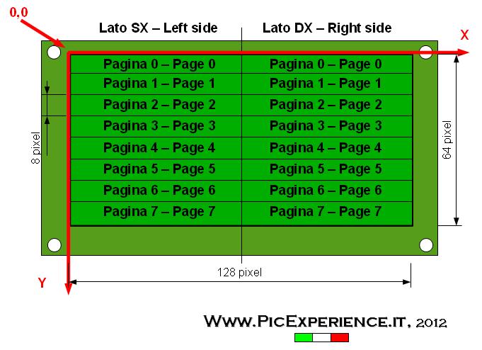

Per capire come funziona il KS0108, si prende in considerazione un display grafico abbastanza comune, con risluzione 128x64, come quello di figura.Il controller è connesso al pannello LCD in modo tale che il display viene suddiviso in due lati, destro e sinistro, e ciascun lato è ulteriormente suddiviso in settori, chiamati pagine. Ciascuna lato ha dimensione orizzontale pari alla metà della dimensione orizzontale del pannello, cioè 64 pixel; ciascuna pagina ha invece dimensione verticale pari a 8 pixel.
Per accedere al singolo pixel del display è necessario pertanto stabilire:
- a quale lato appartiene il pixel (sinistro o destro);
- a quale pagina appartiene il pixel (0,...,7);
- quale pixel della pagina è quello che si vuole accendere o spegnere;

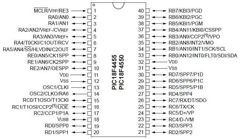

Eccoci giunti alla messa in pratica. Prima di iniziare è doveroso tracciare uno schema elettrico, così da disporre di una base dalla quale partire. Come si nota, il microcontrollore impiegato è un PIC18F4550, ma è possibilie impiegare un qualunque altro PIC che sia a 40 pin e che abbia una struttura analoga a quella del micro in oggetto, come ad esempio il PIC18F4620 ma anche il PIC16F877.
Lo schema proposto sfrutta l'oscillatore interno del PIC, permettendo quindi l'utilizzo di due pin per eventuali altre funzionalità. Si noti che, per semplicità, non è stata riportata la connessione ICSP per la programmazione.
