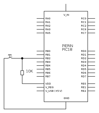

L' utente c1b8 mi ha fatto notare che il bootloader ha un funzionamento particolare che io non sapevo. In effetti mi sono limitato a caricare il bootloader della Microchip senza investigare più di tanto. Ebbene il bootloader funziona in questo modo:
- Utilizza il pin RB2 per far partire il bootloader.
- In caso di RESET con RB2 allo stato logico 1 (con un pull-up, per esempio) parte l' eventuale programma utente
- In caso di RESET con RB2 allo stato logico 0 (collegato a massa, per esempio) parte il bootloader
Quindi se si volgiono fare le cose per bene bisognerebbe realizzare questo circuito
A questo punto ho deciso di modificare il bootloader ed utilizzare il pulsante PL1 per selezionare se far partire il programma utente o il bootloader.
Oggi è il 23 Luglio 2013, da questo giorno in poi lo schedino si comporterà in questo modo: al RESET parte il programma utente. Se però trova il pulsante PL1 premuto parte il bootloader.
