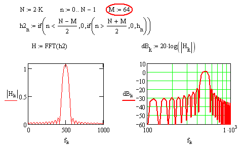

Ma ecco cosa succede se invece di tutti i coefficienti se ne consideriamo solo 1/4 (M=64):
Ricostruendo il filtro (in scala lineare ed anche in quella logaritmica, cioè di Bode) si vede lo scadimento dovuto al troncamento nel numero dei coefficienti: la caratteristica di ideale ha ben poco (anche se non è poi così male, se comparato con le caratteristiche dei filtri analogici).

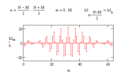

Ecco la distribuzione dei 64 coefficienti originali (h2), con indici traslati sullo zero (h3):

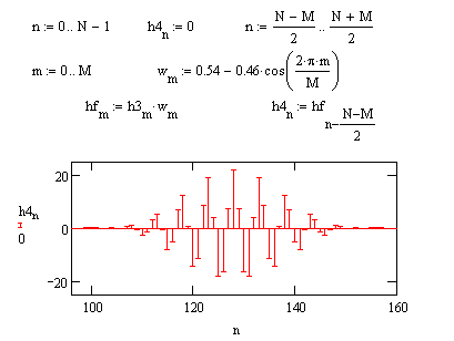

ed ecco l'applicazione a questi dell'algoritmo di Hamming:
Le trasformazioni negli indici dei coefficienti servono solo a rendere possibile la moltiplicazione dei valori della finestra, wm, con i valori dei coefficienti: in pratica si trasforma la serie originaria h2, prima in h3 e poi in h4.

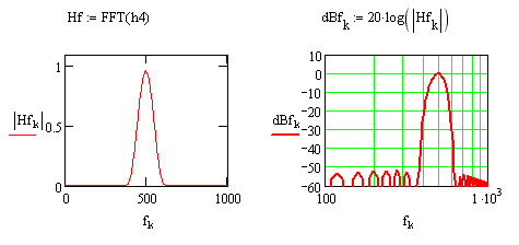

Si può appena notare la differenza fra le 2 serie (h4 rispetto ad h2), ma l'effetto sulla forma del filtro è invece significativa: eccolo
Come si vede il risultato è "niente male !" (si confrontino gli andamenti di HBP con 256 coefficienti, di H con 64, e di Hf sempre con 64 coefficienti ma corretti dalla finestra).
