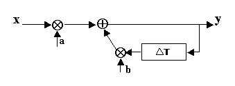

Abbiamo ottenuto un risultato importante: possiamo infatti ricavare per ogni istante t il valore d'uscita (vct) in funzione della tensione istantanea d'ingresso (vt) e del valore d'uscita all'istante precedente (vct − 1): è questo il concetto di ricorsività citato all'inizio.
Possiamo vederne la struttura di calcolo derivante, indicando come di consueto x il segnale d'ingresso, y quello d'uscita e con a e b la costanti moltiplicative (le espressioni precedenti in parentesi):

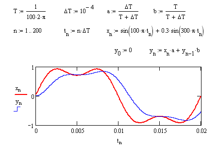

Come prova del comportamento del filtro "digitale" a confronto dell'equivalente analogico, applichiamo a questo la stessa forma d'onda (50Hz + terza armonica) utilizzata nel primo articolo;
ottenendo lo stesso filtraggio.
(Evidentemente non varrebbe la pena di fare in digitale un filtro del genere. Questa è solo a dimostrazione del metodo).

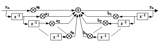

E' poi abbastanza facile pensare di generalizzare la struttura ricorsiva aggiungendo campionamenti sia all'ingresso (x) che all'uscita (y).
Si può quindi considerare in generale una struttura di calcolo come questa:
la cui funzione di trasferimento in z è perciò:
Dovrebbe a questo punto essere chiaro che una struttura di questo tipo permette di realizzare qualsiasi relazione di trasferimento.

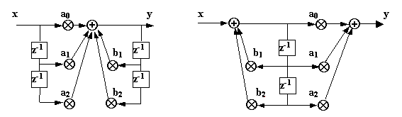

In particolare sono stati sviluppati integrati per strutture biquadratiche (biquad, in gergo) di questo tipo:
La struttura di sinistra è ricavata direttamente da quella generale, limitando i coefficienti di z a 2 per il numeratore (zeri) e 2 per il denomìinatore (poli).
L'espressione equivalente è dunque :
L'espressione di calcolo del valore di uscita è perciò:

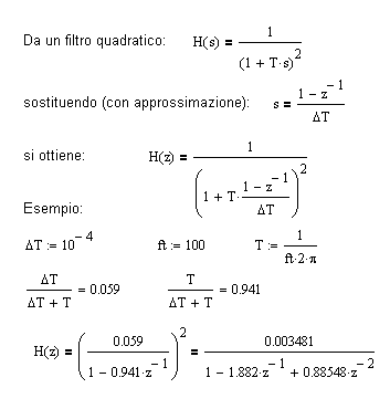

Per "toccare con mano" il metodo illustrato, cerchiamo di applicarlo al problema già visto in precedenza per un filtro passa basso a 100Hz.
Disponendo di un'unità quadratica, consideriamo un filtro del secondo ordine, ed ecco il procedimento in MathCad:
Come si vede, è stata raggiunta un'espressione che evidenzia i valori dei coefficienti (a0 al numertore e b1,b2 al denominatore), valori che possiamo utilizzare nell struttura di calcolo biquadratica (si noti che a1 e a2 sono in questo caso uguali a zero).

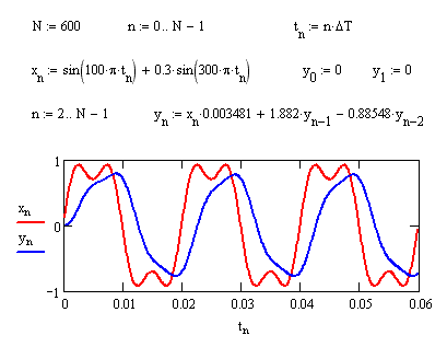

Proviamo allora ad applicare questa struttura di calcolo alla solita forma d'onda a 50Hz con terza armonica:
Il risultato migliorerebbe notevolmente se si impiegasse in serie un secondo filtro biquad, ma credo che per cogliere l'essenza del metodo, l'esempio fatto possa bastare,
