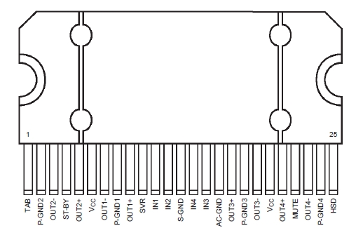

Ora vediamo il suo pin connection:

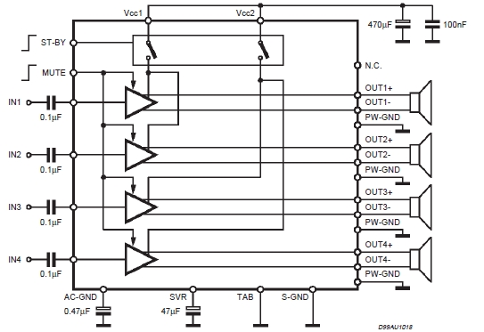

Per quello che riguarda lo schema, come già detto prima richiede pochi componenti esterni e quindi
lo spazio richiesto è abbastanza ridotto.
Chiaramente dovrete anche provvedere a montarvi un dissipatore di adeguata dimensione

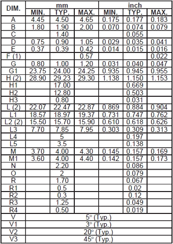

Avendo già detto che questo integrato è sottoforma di contenitore flexiwatt25, per essere più esaurienti possibili
diamo anche uno sguardo alle caratteristiche meccaniche:

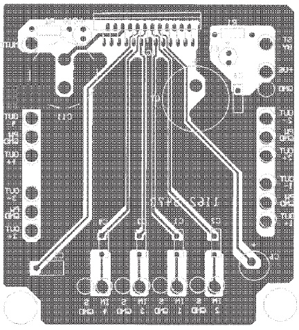

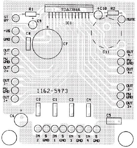

Come vedete i pin del contenitore multiwatt25 sono molto vicini tra loro e quindi risulta difficilmente possibile
riuscire a collocare i pin nella basetta millefori.
Per risolvere il problema potete ricorrere al pcb previsto dal costruttore oppure saldare tutto su basetta millefori tranne il TDA
per poi collocarlo sulla scheda mediante dei fili una volta che questo è stato fissato su dissipatore....
Considerazioni sulla funzione standby e sulla funzione mute
- Se le funzioni standby e mute non sono utilizzate si possono connettere direttamente ai
Vs dei rispettivi pin, come da datasheet.
