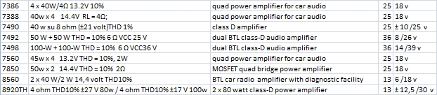

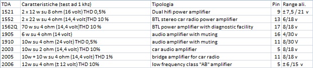

Ecco quindi una bella lista dei TDA più comuni.
Parto dalla premessa che elencare ogni singolo dato inerente sarebbe un impresa titanica, mi limiterò cosi a scrivere le caratteristiche principali.
Aggiungo inoltre che le informazioni sono state raccolte in modo più preciso possibile ma è molto facile che vi sia qualche errore.
Per maggiori informazioni quindi invito a consultare i relativi datasheet e, qualora vi fosse qualche errore invito a comunicarlo, sarò più che felice di correggerlo. I dati qui presenti sono: numero pin, range alimentazione, watt erogati e numero canali.
Mi rendo conto che il contenuto non è molto ricco ma se fossi stato più approfondito sarebbe venuto un qualcosa di troppo elaborato, in fondo questo voleva essere solo un "quick reference".
