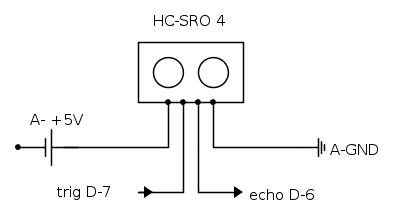

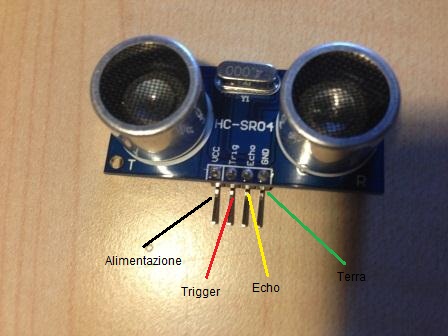

per quanto riguarda l'alimentazione del sensore, il pin VCC lo colleghiamo al pin di alimentazione ANALOGICO della scheda (quello a 5V) mentre il pin GND (la "terra") lo si collega a uno dei due GND della parte analogica di Arduino. Il pin TRIG (il trigger), quello che ci permetterà di inviare l'ultrasuono, lo colleghiamo a uno dei connettori I/O DIGITALI (io per esempio l'ho connesso al pin 7). Infine colleghiamo il pin ECHO (il sensore risponderà sul pin Echo con un impulso alto della durata corrispondente a quella di viaggio delle onde sonore) ad un'altra I/O DIGITALE (per esempio il pin 6).

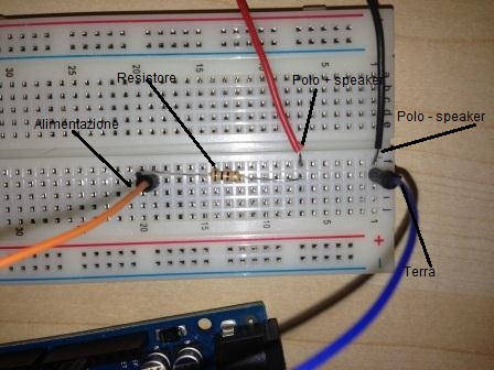

Adesso passiamo all'assemblaggio della parte di circuito comprendente lo speaker. Si collega il polo positivo dello speaker piezoelettrico, tramite un resistore da 100Ω ad un pin I/O DIGITALE: il pin 8. Mentre il polo negativo dello speaker viene collegato direttamente alla "terra" che si trova sempre sul lato dei connettori I/O DIGITALI.

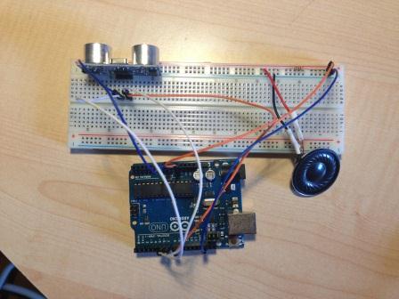

A questo punto, la parte di assemblaggio circuitale è finita, quindi non ci resta che passare alla programmazione della scheda. Se tutto è andato per il verso giusto dovremmo avere una cosa del genere:

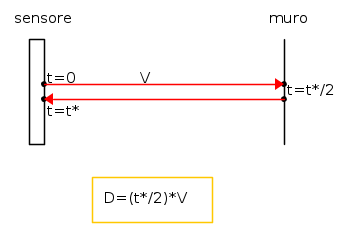

Prima di tutto vorrei spiegare a "parole" (quindi senza codice) quello che dobbiamo andare a fare: dobbiamo inviare un'impulso tramite il TRIGGER ogni periodo (il periodo verrà stabilito successivamente) e si deve andare a leggere la durata del "tragitto" dell'ultrasuono sulla porta ECHO. Qui entra in gioco un pochino di fisica elementare: dato il tempo di percorrenza della distanza (che nel nostro caso sarà doppia perchè l'ultrasuono deve fare andata-ritorno) e la velocità (quella del suono) si deve ricavare la distanza percorsa dall'ultrasuono. Infine dobbiamo trasmettere la misura tramite lo speaker (o quello che si vuole).
