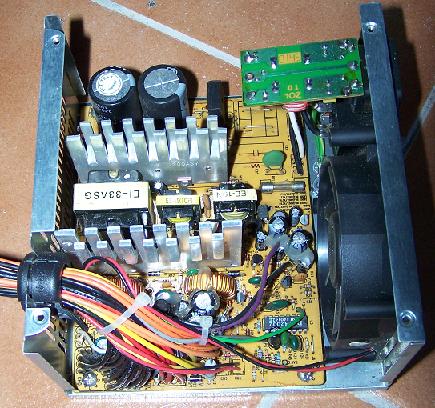

Pere prima cosa bisogna procurarsi la materia prima; un alimentatore per computer fissi.
Con calma apritelo, dicendo definitivamente addio alla garanzia, ma facendo molta attenzione a due cose:
- Scollegare l'alimentatore dalle rete elettrica e attendere qualche minuto; di fatti all'interno vi sono condensatori con capacità considerevoli che possono mantenere una carica pericolosa per qualche tempo.
- Prestare attenzione in quanto alcuni alimentatori incollano alla scocca esterna alcuni componenti, per cui strattonando la scocca si rischia di ledere dei collegamenti o direttamente la basetta su cui sono saldati.

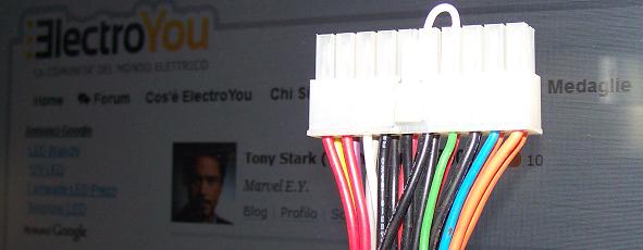

Calma, è normale che non vada, di fatti per farlo partire è necessario cortocircuitare dal connettore principale il filo verde a massa.
Come si evince dalla foto, basta un piccolo ponticello che cortocircuiti il filo vede con uno dei cavi neri adiacenti.
A questo punto reinseriamo la spina e, se tutto va bene, dovrebbe partire la ventola dell'alimentatore; altrimenti lo avete rotto davvero...
Ma, presumendo che tutto sia andato a buon fine, proseguiamo.

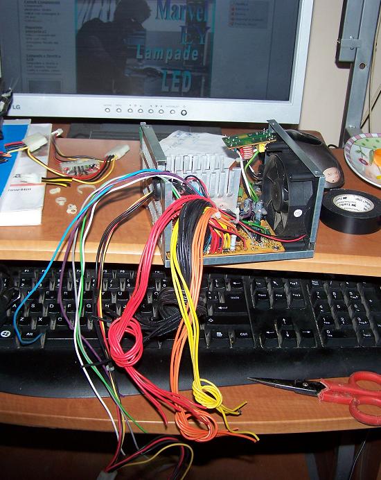

Per prima cosa bisogna eliminare tutti i vari connettori, se proprio volete potete lasciare una o due linee per alimentare lettori CD o hard disc per computer; questo non comporterà alcun problema al sistema ma al massimo una perdita della potenza erogabile dalle linee dell'alimentatore.

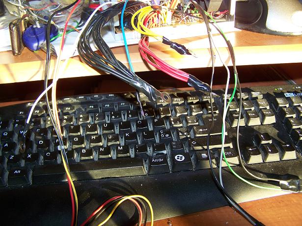

Una volta tagliati tutti i connettori, come dei bravi barbieri bisogna mettersi a districare e lisciare tutti i vari cavi ed a raggrupparli nei diversi colori.

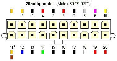

Segue una rapida tabella riassuntiva che indica la relativa differenza di potenziale applicata ad ogni singola linea.
| Colore | V |
| Nero | GND |
| Rosso | 5 |
| Bianco | - 5 |
| Giallo | 12 |
| Blu | - 12 |
| Arancione | 3.3 |
| Viola | 5 V Perenni |
| Grigio | 5 V Spia di funzionamento |
| Verde | Accensione |

Da bravi barbieri, è arrivato il momento di fare un taglio alla moda ai vari cavi. Fate molta attenzione poiché la lunghezza dei vari cavi deve essere sufficiente ad aprire il coperchio senza problemi ma, come vi accorgerete, gli spazi interni sono molto limitati e bisogna assolutamente evitare che i cavi vadano in contatto con i dissipatori o ancora peggio blocchino la ventola di raffreddamento.
Una volta operato il taglio bisognerà saldare tutti i vari fasci di cavi tra loro e quindi al connettore. Consiglio poi di isolare il tutto con un giro di nastro, come detto gli spazi sono stretti e la possibilità di corti è più che probabile.

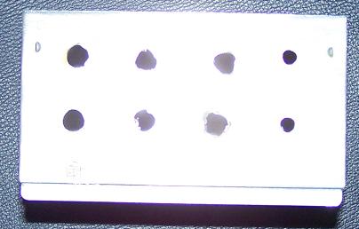

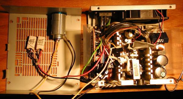

E' arrivato il momento di lavorare la lamiera esterna del nostro alimentatore; con un trapano bisognerà creare gli alloggiamenti per le varie boccole da dove andremo a prelevare la tensione.
Sembra un operazione semplice ma nasconde una progettazione non da poco, in quanto bisogna tener presente l'architettura interna dell'apparecchio. Nel mio caso, ad esempio, ci sono due dissipatori di grandi dimensioni che rendono impossibile l'utilizzo della faccia superiore e posteriore della scocca.

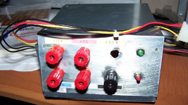

Una volta ben ponderato dove e come mettere i vari componenti, il risultato dovrebbe essere più o meno simile a questo:
Ora non rimane che inserire i vari connettori, la spia di funzionamento e, in caso l'alimentatore non ne fosse già munito, l'interruttore d'accensione.
Al contrario di come ho fatto io, consiglio di comperare boccole di colori diversi per poter immediatamente distinguere le varie uscite.
Basterà poi applicare con del comune nastro adesivo trasparente una stampa che indichi i valori associati alle varie boccole, per ottenere un risultato di buon aspetto e funzionale.

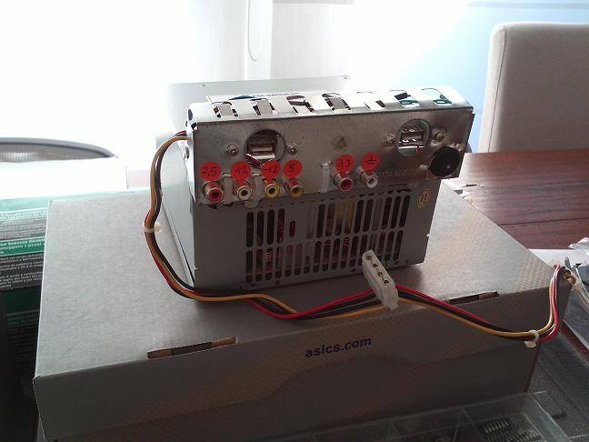

Il nostro piertoni, ha realizzato il suo personalissimo alimentatore seguendo questo articolo, con tanto di porte USB da utilizzare come fonte di alimentazione. Complimenti ;)
