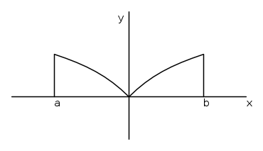

Per le funzioni pari o dispari Pari Avendo l'integrale di una funzione pari tra due x uguali ma di segno opposto.
\int_{-a}^{a}funzione\,\, pari\,\,dx=2\int_{0}^{a}funzione\,\,pari\,\,dx

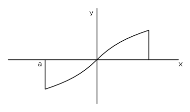

Dispari Avendo l'integrale di una funzione dispari tra due x uguali ma di segno opposto.
\int_{-a}^{a}funzione\,\, disparipari\,\,\text{d}x=0
