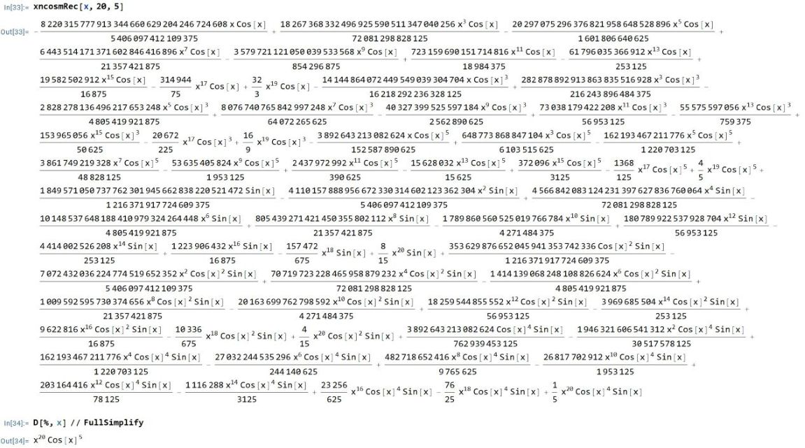

Una funzione Mathematica per implementare la ricorsione
Molto semplicemente basta implementare quanto trovato, con le condizioni di arresto come definite nella tabella:
xncosmRec[x_, n_Integer?NonNegative, m_Integer?NonNegative] := If[m == 0, x^(n + 1)/(n + 1), 1/m*x^n*Cos[x]^(m - 1)*Sin[x] + n/m^2*x^(n - 1)*Cos[x]^m - n (n - 1)/m^2*xncosmRec[x, n - 2, m] + (m - 1)/m* xncosmRec[x, n, m - 2]] // ExpandAll
Il comando //ExpandAll è stato inserito per evitare che Mathematica faccia dei raccoglimenti.
Prova con n=20, m=5
Prova con n=20, m=5
Come si può vedere ho provato a derivare il risultato dell'integrale e ho ottenuto la primitiva corretta.

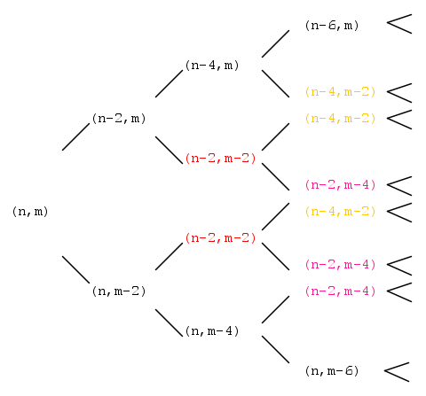

Vediamo di fare un grafico per chiarire quanto ho detto. All'inizio riporto (n,m) che sono i due valori con i quali inizia la ricorsione. Quando la ricorsione trova il primo integrale richiama la stessa formula con (n-2,m), mentre quando troverà il secondo integrale richiamerà la formula con (n,m-2). Osserviamo quindi cosa capita nel grafico:
Ho scritto in rosso, in giallo e in fucsia gli integrali che generano esponenti di xn e di cosm(x) identici e che quindi andranno sommati per trovare il termine generale della somma.
E allora, questo significa che non possiamo separare in due pezzi l'integrale? Ni, nel senso che possiamo farlo, ma nel modo corretto.

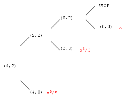

Basta? No, c'è ancora da considerare il caso m=0, quello che genera la soluzione \frac{x^{n+1}}{n+1}.
Anche in questo caso siamo portati a pensare che il caso è unico, per cui si genererà un solo termine, che si potra aggiungere alla fine.
Purtroppo anche questo modo di pensare è molto ingenuo.
Per rendercene conto basta dare un'occhiata all'albero di ricorsione che ho disegnato qui sopra.
Supponiamo, per fare un esempio di quanto succede, che m sia uguale a quattro e n uguale a due e disegniamo l'albero.
Verrà fuori qualcosa del genere, dove ho riportato in rosso i vari rami che producono un contributo polinomiale alla soluzione.
Come osservazione preliminare possiamo osservare che oltre ai due contributi trigonometrici ci sarà anche un contributo dato da un polinomio, il cui grado sarà n+1, con dei coefficienti da determinare che dipendono dai vari rami percorsi dell'albero e che questo polinomio potrà essere presente solo se m è pari.
Il fatto che questo polinomio sarà presente solo se m è pari è dovuto alla forma della ricorsione: o ricorre un ramo in cui m viene riportato così com'è (nel mio albero questo si ottiene scegliendo di andare verso il ramo superiore) e sarà n a diminuire di due unità, per cui l'arresto avverrà solo quando non sarà più vero che n è positivo, non dando contribuiti polinomiali, oppure, scegliendo il ramo inferiore, sarà m a diminuire di due unità, per cui se m è pari arriverà a zero, contribuendo con un addendo polinomiale, altrimenti ad uno, senza dare contributi polinomiali.

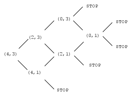

Vediamo cosa succede con un caso in cui m è dispari: si arriva sempre a terminare la ricorsione senza addendi. Per m dispari I^C_{n,m}(x)=0
Per dividere quindi correttamente la ricorsione dobbiamo considerare non due, ma tre contributi, questi:

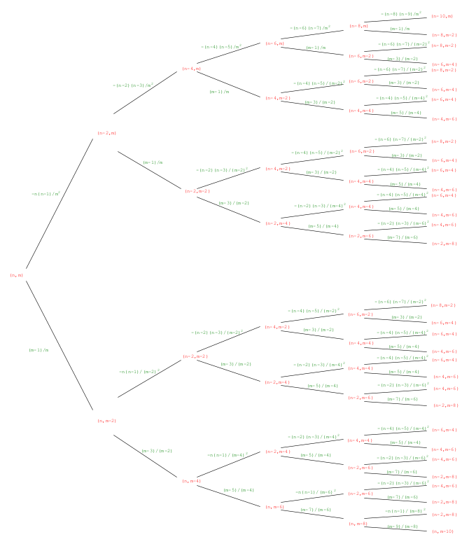

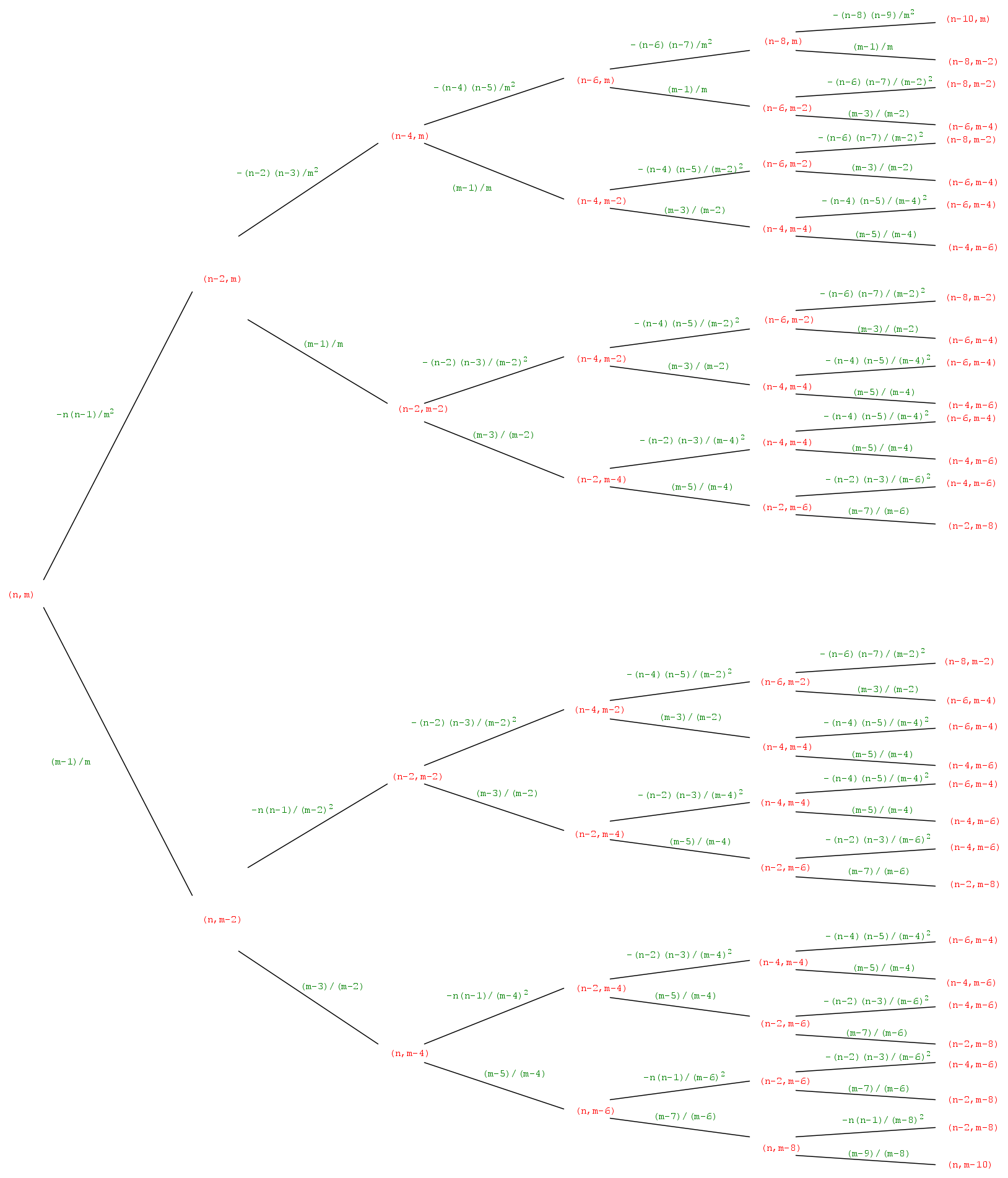

Disegniamo un albero con un po' di rami per cercare di capire come evolve.
In rosso ho scritto i pesi dell'integrale, cioè gli argomenti n ed m diI^A_{n,m} e in verde i coefficienti moltiplicativi, cioè i coefficienti che moltiplicano i vari pezzi ricorsivi.
In pratica, nella formula:
I^A_{n,m}(x)=\frac{1}{m}x^n\cos^{m-1}(x)\sin(x)-\frac{n(n-1)}{m^2}I^A_{n-2,m}(x)+\frac{m-1}{m}I^A_{n,m-2}(x)
in rosso ho riportato gli argomenti di I^A_{n-2,m} quando si va in alto (in pratica sottraggo di volta in volta due ad n) e gli argomenti di I^A_{n,m-2} quando si va in basso (in pratica sottraggo di volta in volta due ad m).
In verde ho riportato i coefficienti che ci sono davanti a loro, in pratica -\frac{n(n-1)}{m^2} quando si va in alto e \frac{m-1}{m} quando si va in basso.
Se il grafico non si vede bene cliccateci sopra per ingrandirlo.
Bene, così il problema è già molto più comprensibile. (frase che diceva sempre il prof. di Analisi II verso metà lezione, provocando un certo riso dolceamaro in aula).

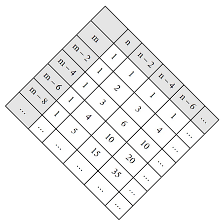

Adesso cerchiamo di contare quanti casi troviamo per ogni (n,m),(n-2,m),(n-4,m)... e poi per ogni (n,m-2),(n-2,m-2),(n-4,m-2)...
Allo scopo possiamo preparare una tabella. E' chiaro che, in tutto l'albero, ci sarà un solo caso (n,m): quello della radice dell'albero, perché poi o n calerà di due unità o calerà m di due.
Stessa cosa per (n-2,m) che si potra ottenere soltanto andando una volta in alto, perché questo sarà l'unico modo per non far calare m.
Stessa cosa per ogni (n-2i,m) che si troveranno solo nel ramo più alto di ogni livello dell'albero, diversamente calerebbe m.
I termini, invece, di (n-2,m-2) dovranno essere due perché se ne otterrà uno andando una volta in alto e poi in basso e un altro andando una volta in basso e poi in alto.
Guardate il grafico e compiliamo la tabella contando i casi:

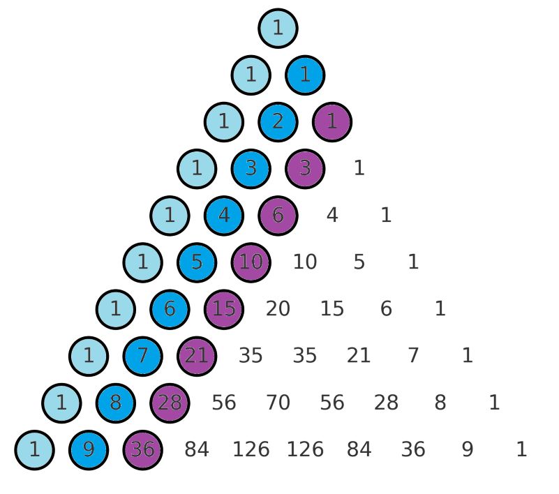

Oh, una vecchia conoscenza
Notate nulla? Forse così si vede meglio:

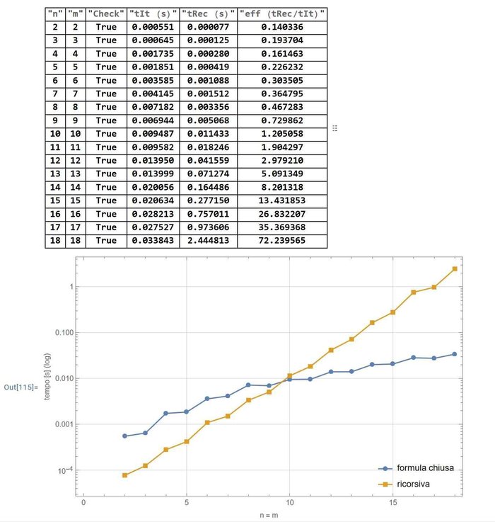

Velocità di esecuzione
Un altro aspetto, più legato alla ottimizzazione degli algoritmi di calcolo, è che la versione iterativa, rispetto alla ricorsiva, è molto più efficiente.
Ho scritto un semplice benchmark in mathematica per misurare i tempi di esecuzione della versione ricorsiva e di quella iterativa, i cui risultati sono riportati in tabella e nel grafico:
Guardando il grafico dovreste rendervi conto di un fatto notevole: nel caso (n,m)=(18,18) l'algoritmo iterativo è 72 volte più efficiente della rispettiva versione ricorsiva. Questo è veramente notevole.
Ho inserito anche una colonna "check" per controllare che la versione iterativa e quella ricorsiva producessero lo stesso risultato, in modo da controllare la correttezza di quanto prodotto finora.
Potreste obiettare (a ragione!) che la versione iterativa è però molto più complicata da ricavare rispetto a quella ricorsiva: questo capita sempre quando il mio obiettivo diventa il voler aumentare l'efficienza di un algoritmo. Maggiore è l'efficienza a cui miro, esponenzialmente maggiore diventa la complicazione necessaria per ottenerla.
