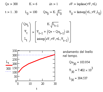

Stabilito quindi un modo per passare dal volume al livello (e viceversa), vi è una seconda complicazione. Per calcolare la variazione di volume in un dato tempo, bisogna conoscere sia la portata d'acqua entrante nel bacino (Qe) sia quella uscente (Qu), e la prima non è misurabile, mentre la seconda è variabile in funzione del livello. Supponiamo in un primo momento di conoscere Qe e di considerala costante. Allora:
                               DV = (Qe-Qu)*Dt
dove possiamo porre  Dt = 1 min (dato che Qe e Qu sono in m3 /min) e  Qu = K*Ö L. Se la relazione fra L e V fosse di tipo matematico, potremmo esprimere questa relazione come equazione differenziale in L e tentare di trovarne una soluzione. Ma anche in questo caso il calcolatore ci offre una soluzione più semplice (anche se approssimata): il metodo delle differenze finite.
Si tratta in sostanza di scrivere le relazioni valide in un Dt ed iterare il calcolo per tutto il tempo desiderato. Nel nostro caso per 30 min. Osserviamo in dettaglio la procedura illustrata nell'ultima figura. Si fissa Qe (che in questo caso è 3 volte la portata massima ritenuta non pericolosa) e si dà un valore iniziale alle altre variabili  (si suppone che il livello iniziale del bacino sia già ad 1 m). Poi, in una sorta di matrice, si scrivono le varie relazioni al tempo t, iniziando a calcolare Qu(t). E' chiaro che si suppone valido il dato dell'ultimo livello L(t-1), e che si considera questo costante per tutto il minuto ( Dt) relativo: in questo consiste appunto l'approssimazione del metodo che però fornisce approssimazioni più che accettabili (nel caso contrario basterebbe ridurre il valore di  Dt). Così si continua calcolando il nuovo volume V(t) e ricavando il valore di L(t), dalla funzione di interpolazione precedentemente definita. Dopo 30 iterazioni, si ricava che con quella portata in entrata, in 30 minuti il livello supera l'altezza H della diga (linea blu tratteggiata nella fig.). Quindi si avrebbe tracimazione. L'ipotesi del calcolo richiede la conoscenza di Qe che, come si e' detto, non è invece misurabile. Questo non è in realtà un problema, perché tale valore  può essere facilmente ricavato da 2 letture consecutive del livello, calcolando prima i volumi corrispondenti  V0=f(L0)  e V1=f(L1): Qe = Qu + (V1-V0)/ Dt , dove Qu  è ricavato in corrispondenza di L0 (l'approssimazione è in favore della sicurezza).

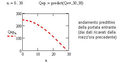

Anche qui possiamo ricorrere ai sofisticati metodi oggi disponibili con il  calcolatore. Uno di questi è  la "predizione lineare". In pratica, data una serie di m valori consecutivi vengono automaticamente ricavati altri n valori che sono la "naturale" progressione dei primi. Questo significa che  raccolti m valori di Qe possiamo utilizzare nel calcolo di previsione gli n valori così ricavati, affinando cioè la previsione del livello che potrà essere raggiunto nella mezz'ora successiva.
Come si vede, è sorprendente che si ottenga una valutazione così esatta (avevamo scelto per praticità un andamento sinusoidale nel 1° quarto e ci viene previsto il 2° quarto). Se ora usiamo questi dati per la nostra previsione di livello, otteniamo
Cioè si vede che non si arriverebbe alla tracimazione e si eviterebbe così di dare un allarme intempestivo.
