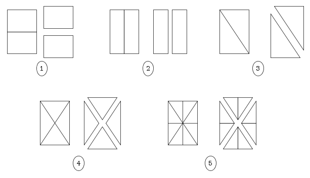

Poi immagino apparve anche evidente che un terreno rettangolare si poteva facilmente dividere in due pezzi di uguale superficie (che producevano entrambi la stessa quantità di raccolto) come nelle figure 1-2-3 e che questi concetti vennero presto estesi dai terreni a tutti gli oggetti che avessero quelle forme.
La comprensione di questi concetti doveva essere abbastanza immediata perchè le parti ottenute dalla divisione avevano tutte la stessa forma e questo fatto poteva essere verificato direttamente guardando, al massimo misurando i lati dei poligoni ottenuti, oppure se si trattava di figure disegnate su carta, ritagliando le parti e verificando che fossero uguali sovrapponendole.
La fig. 4 mette in evidenza un enorme salto di qualità che gli egizi ad un certo punto devono aver fatto: le figure che si ottengono da un rettangolo diviso secondo le diagonali hanno la stessa superficie ovviamente. Ma è davvero così ovvio? direi di no: la forma dei triangoli è diversa e confrontarli non aiuta affatto.
Ritengo che qui sia stato necessario uno sforzo di astrazione non indifferente per capire che, pur apparendo diversi, hanno la stessa superficie: a qualcuno di loro dotato grande fantasia sarà venuto in mente di dividere ulteriormente i triangoli come in fig.5 per accorgersi che i triangoli più piccoli che si ottengono sono tutti uguali...al massimo alcuni sono rovesciati.
Credo poi abbia dovuto faticare non poco per convincere gli altri che quello strano modo di ragionare fosse sensato (“facciamo finta che i triangoli siano ulteriormente divisi in questo modo...” e l’altro rispondeva ”ma non è vero, il mio terreno non è ulteriormente diviso...a cosa può servire fare finta di dividerlo se poi non si fa veramente?” ecc. ecc.)

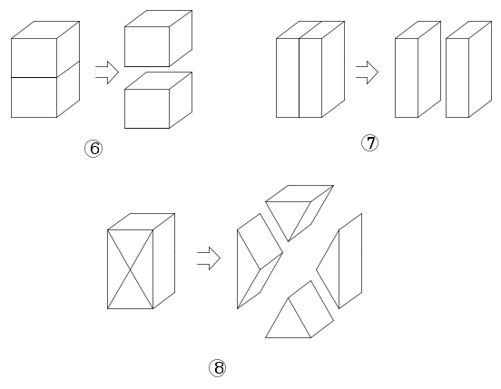

A questo punto l’estensione di questi concetti ai solidi deve essere stata immediata e dopo aver imparato a calcolare il volume dei parallelepipedi devono anche aver imparato a dividerli in parti uguali, fig.6 e 7 ed in particolare, fig.8,dove i quattro solidi che si ottengono, pur apparendo di forma diversa, hanno lo stesso volume.

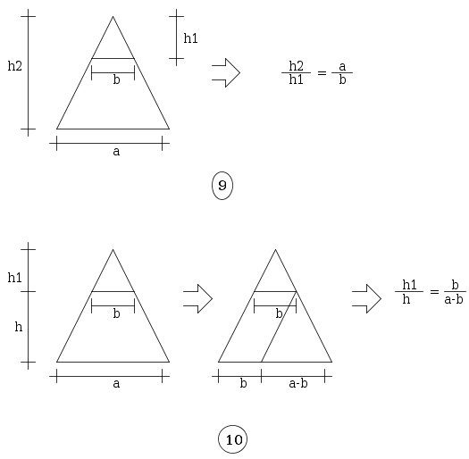

Devono aver senz’altro imparato a riconoscere la similitudine tra triangoli e in particolare i concetti evidenziati nelle fig. 9 e 10.

So anche che tagliando il parallelepipedo con due piani passanti per le diagonali di una faccia e ortogonali alla stessa faccia ottengo quattro solidi di uguale volume, due dei quali sono rappresentati in figura 14.
Osservando la fig.14 scopro che il volume complessivo è pari alla somma di due volte quello della piramide A o Aa e di quello della piramide B o Ba e quindi posso scrivere

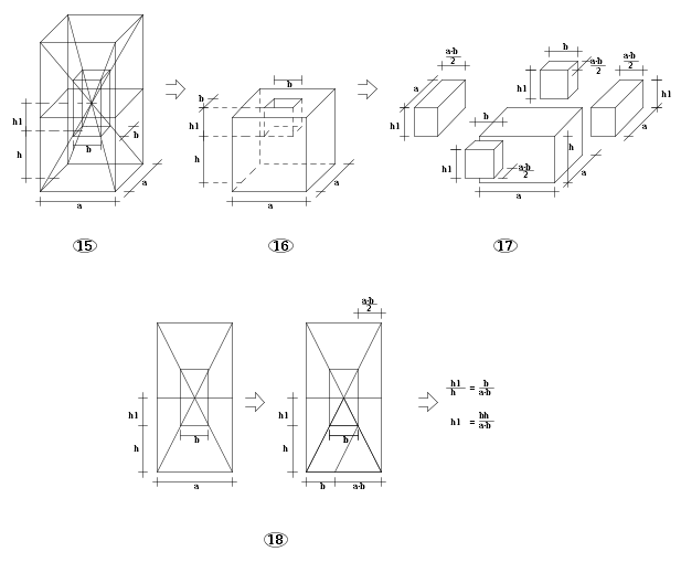

Sulla falsa riga del precedente esperimento costruisco tre coppie di tronchi di piramide che, opportunamente affiancati formano un parallelepipedo come in fig.15 e osservo che all’interno del parallelepipedo, nella zona centrale, si forma un parallelepipedo vuoto con i lati proporzionalmente più piccoli di quello grande.
Posso pensare il parallelepipedo interno come formato da sei ipotetiche piramidi che sarebbero le parti mancanti delle piramidi originali da cui sono stati ricavati i sei tronchi.
Il ragionamento mi porta come conseguenza a capire che i sei tronchi hanno tutti lo stesso volume come accadeva per le piramidi e che la somma dei sei volumi corrisponde alla differenza tra il volume complessivo del parallelepipedo grande e quello vuoto che appare al suo interno.
Prendo in considerazione il solido di fig.16 che ottengo tagliando a metà il parallelepipedo grande con un piano parallelo alle basi e passante per il centro: mi appare come un parallelepipedo con un altro parallelepipedo vuoto al suo interno.
Il volume che mi interessa posso scomporlo in cinque parallelepipedi come in fig.17.
Ora so che il volume del tronco di piramide equivale ad un terzo della somma dei volumi dei cinque parallelepipedi.
Eseguo il calcolo cercando di liberarmi di h1 e allo scopo metto in campo le mie conoscenze sui triangoli simili (fig.18)
V_{t}=\frac{1}{3}\left ( \frac{bh}{a-b}a\left (a-b\right )+\frac{bh}{a-b}b\left ( a-b \right )+a^{2}h\right )
cioè
V_{t}=\frac{1}{3}h\left ( ab+b^{2}+a^{2} \right )
