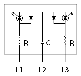

Ciao a tutti ,
in ditta dove lavoro ,abbiamo un semplice apparecchietto costruito con una scatoletta con 3 boccole da pannello e 2 led per verificare la sequenza delle fasi , ossia un puntale tipo quelli usati
nei testerler le misurazioni lo si infila in una boccola siglata come R mentre altri 2 puntali si infilano in altre 2 boccole .
A questo punto appoggiando i 3 puntali sulle fasi di un qualsiasi interruttore trifase e facendo attenzione alla sequenza con cui
si appoggiano si accende o una spia che indica ce la sequenza e' RST ( verde ) oppure viceversa RTS ( rossa ) .
Qualcuno avrebbe qualche consiglio o schema per la realizzazione ?
Grazie comunque anticipatamente.

RenzoDF ti ha fornito già il link.
Inserisco lo stesso uno di quegli schemi che stavo copiando per applicare la nuova utility del forum :wink:

Messaggioda Foto Utentesub69 » 23 apr 2010, 22:09
Ringrazio entrambi per la cortesia e l'immediatezza della risposta .
Vedo di procurarmi i pezzi e spero di riuscire a mettere insieme il tutto.
