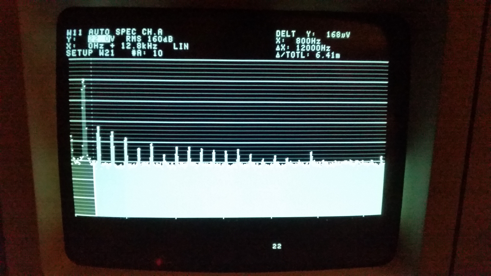

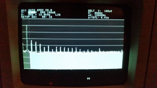

Come promesso, ecco qualche esempio più pratico. Ho preso il mio vecchio generatore BF, un Philips PM5132, abbastanza tipico di quello che si faceva nei primi anni '80 del secolo scorso e che mi serve tuttora come generatore da banco.
L'ho regolato intorno ai 500 Hz ed ho mandato il segnale ad un analizzatore di spettro BF (un meraviglioso Brüel & Kjær 2034) ed allo stesso tempo ad un distorsimetro analogico (LEA EHD36). Iniziamo dallo schermo dell'analizzatore di spettro.
L'asse orizzontale rappresenta ovviamente la frequenza e va da 0 a 12,8 kHz. L'asse verticale copre 160 dB e tutto in alto c'è un valore che corrisponde ad una tensione efficace di 22V. Quindi, una divisione "grossa" in verticale indica 20 dB in ampiezza.
Qui merita una precisazione importante. Non è che se uno strumento di misura è vecchio è per forza una schifezza. Questo è una specie di Rolls Royce degli analizzatori di spettro BF anche se arriva solo a 25 kHz ed ha un 80dB di dinamica. Spulciando la documentazione, mi ha fatto scoprire un mondo intero che non avrei mai sospettato se mi fossi fermato ad una scheda audio :oops:
L'analizzatore può integrare tutto il segnale nella banda mostrata e su un intervallo che l'utente può selezionare a schermo e che nel mio caso parte da circa 800Hz per arrivare a 12,8 kHz. Il valore ∆/TOTL è la potenza integrata nell'intervallo sulla potenza totale del segnale. 6.41m vuole dire che la distorsione misurata in questo modo vale circa 0,64%. L'erba che si vede in fondo è il rumore di fondo dell'analizzatore, che mi pare funzioni a 12 bit, e non il rumore del segnale.

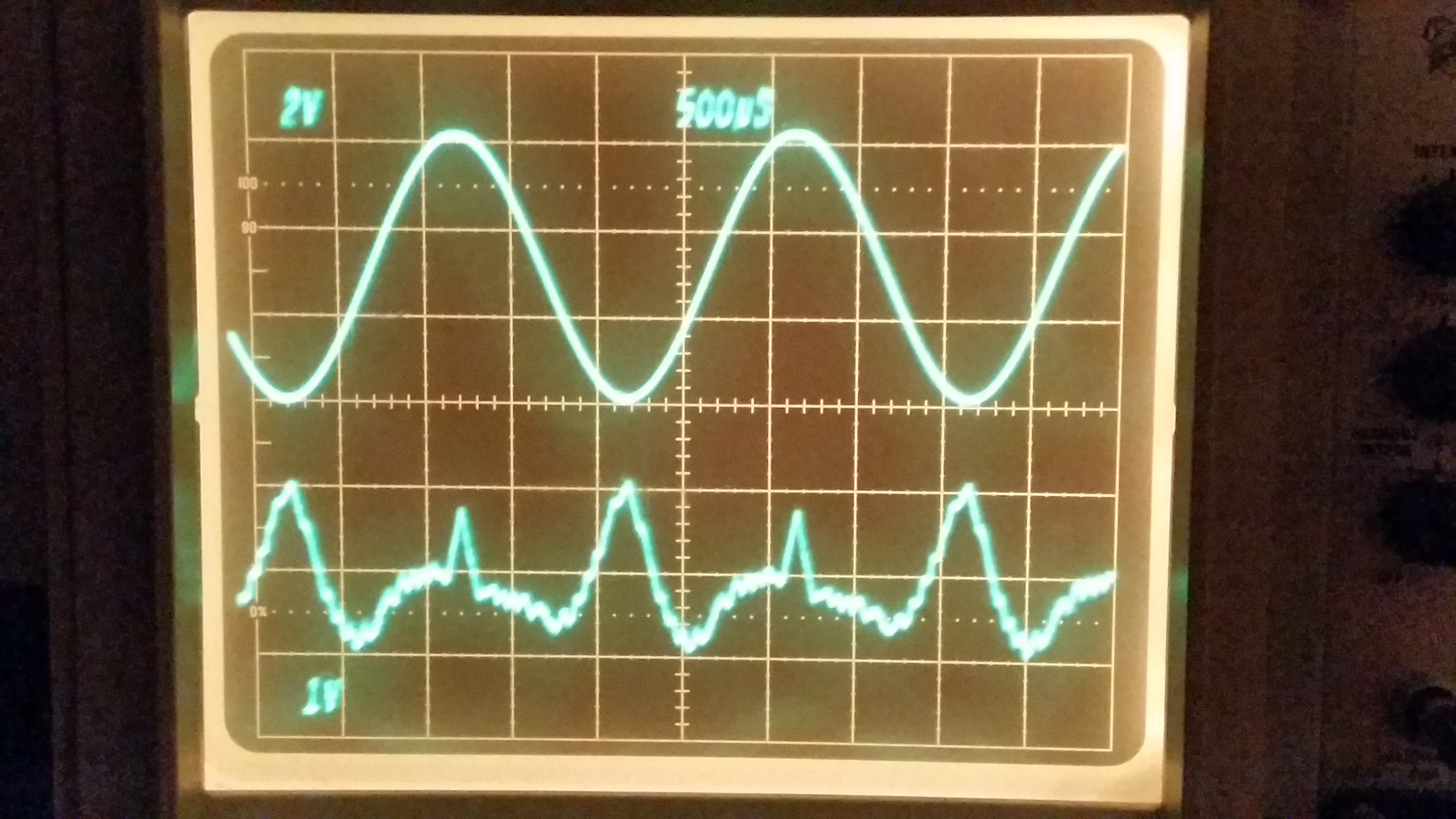

Il segnale mostrato all'uscita del distorsimetro si guarda invece all'oscilloscopio:
Nella traccia in alto c'è il segnale di uscita del generatore. In basso c'è il segnale residuo dopo il notch. Il distorsimetro LEA EHD36 funziona attorno ad un filtro notch che si auto-aggiusta per eliminare la fondamentale il meglio possibile.
Quello che rimane è la firma classica di un generatore che prima parte da un'onda triangolare e poi cerca di approssimare "a pezzi" un'onda sinusoidale, una tecnica classica che veniva usata per fare generatori sinusoidali facili da modulare o da regolare in frequenza, senza dover attendere che l'anello di regolazione del guadagno si aggiusti come succede con un ponte di Wien.
Vedi per esempio la figura 12 (breakpoint shaping network) di questa AN:
http://www.ti.com/lit/an/snoa665c/snoa665c.pdf
(la vecchia AN-263 di National assorbita da Texas Instruments). Guarda anche la figura 13 che riporta qualcosa di simile all'oscillogramma mostrato più in alto.
Infatti nel Philips PM5132 l'onda sinusoidale è fatta in questo modo, con un integratino proprietario Philips che "aggiusta" a pezzi (se ne contano una decina in un semi periodo) un'onda triangolare per renderla un'onda sinusoidale.
Il LEA EHD36 mi indica 0,9% di distorsione, più di quella dell'analizzatore di spettro probabilmente perché integra il rumore e le armoniche su uno spettro molto più ampio, almeno fino ad un 100kHz mentre l'analizzatore di spettro si ferma nella mia misura di cui sopra a 12,8kHz. Inoltre, il mio distorsimetro è molto vecchio e non l'ho ancora ricalibrato, quindi tenderei a fidarmi di più del valore dell'analizzatore di spettro, che è leggermente inferiore.
Quello che è interessante è che dalla misura della distorsione si riconosce immediatamente la tecnica di generazione della sinusoide!
Se in un oscillatore a ponte di Wien ci fosse l'amplificatore che introduce un 0,1% di distorsione di incrocio, la si vedrebbe immediatamente e si saprebbe dove intervenire!
